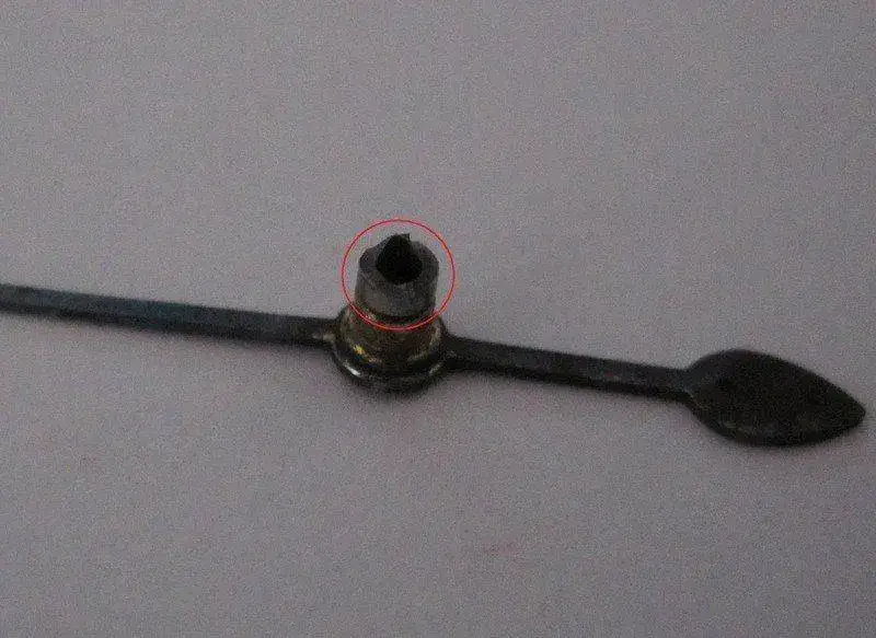

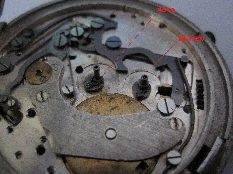

Revisando un cronógrafo para ver por qué no andaba la vuelta a cero, me encontré con esto:
Come se ve (y pido disculpas por el desconocimiento del nombre de estas piezas) está rota la pieza donde se engancha la aguja del segundero. El acumulador como se ve está perfecto. El resto de esa pieza está trabada en el segundero:
Mi primera intención era sacar el resto de la pieza de la aguja e intentar pegarla para que quede como debería, pero está muy clavada en la aguja y tengo miedo de romper la aguja o lo que queda de ese eje.
¿Qué me sugieren?

Hola chuli, para sacarlo deberías utilizar una botadora, si no tienes puedes usar un banquillo colocando la manecilla en el agujero adecuado.
Despues si no se puede conseguir, lo suyo sería hacer una pieza igual que la rota.
Pegarla, yo no la pegaría porque no me gusta usar pegamento en un reloj y tampoco suele dar a medio y largo plazo buenos resultados.
Amigo Chuli, creo que tendrás que bucar la rueda o piñón del segundero central, pues con pegamento no lo podrás solucionar.

Muchas gracias Sreloj. Conseguí sacarlo bastante fácilmente con una botadora (clavo sin la punta, martillo y llave francesa sosteniendo la aguja ;-) ).
Amigo Chuli, creo que tendrás que buscar la rueda o piñón del segundero central, con pegamento no lo conseguirás.
Gracias Jobacu. Veré si la consigo.

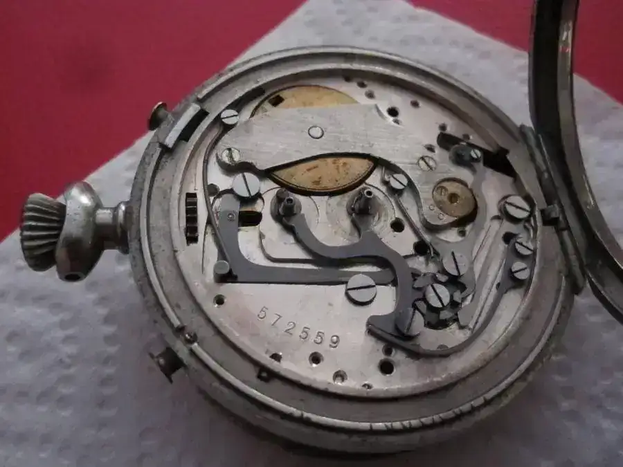

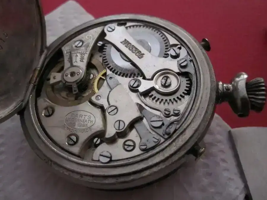

Buen día Chuli; regresé ayer y hoy le puedo contestar que va a ser muy difícil para usted resolver este problema. Coloque una foto mas clara de los 2 lados. Trataré de buscar en el depósito -
antes coloque las 2 fotos así vemos el calibre. Un saludo, Luis desde Argentina
Hola Luis! Lástima que se acabaron las vacaciones...
A ver si estas fotos sirven:
Gracias Luis por tu gran predisposición
Saludos!
Buen día Eduardo; cuando venga a Bs.As. traigaló y seguiremos buscando. Se hace difícil porque todos rompen el eje al querer quitar el cuadrante. Un saludo y gracias. Luis desde Argentina
