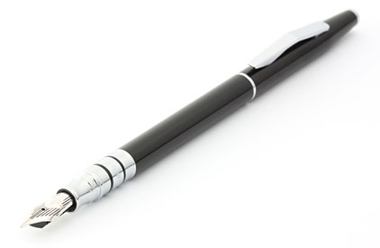

Y por lo que veo la Spire es clavadita a la Classic, presentada en 2013 por Cross como Century Classic. Ahora una foto de la Spire, que parece algo más lujosa pero que en definitiva parece la misma pluma:

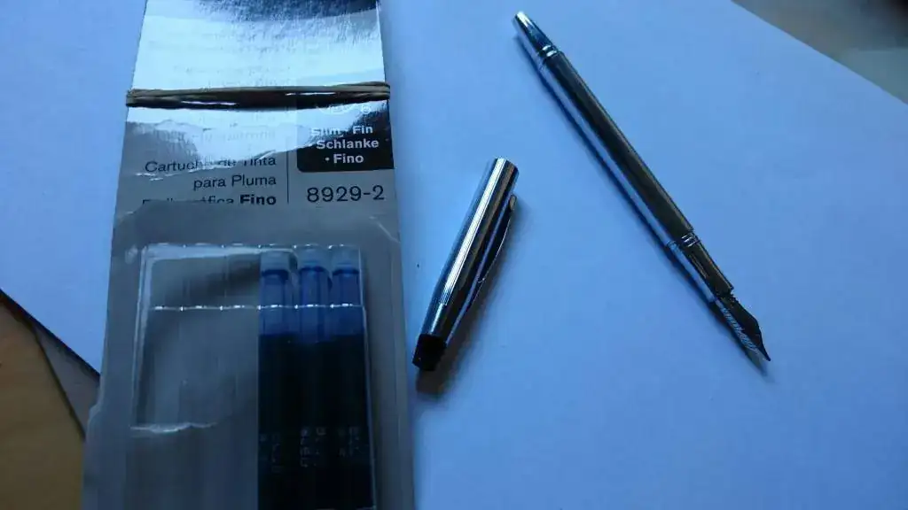

Hola amigos. Lo que mas me gusta de este foro, siempre lo he dicho, es la cantidad de personas que siempre tratan de ayudar. gracias. Ahora mismo os subo unas fotos. (Aviso que eso se da muy mal) Un saludo
Este es el material. Espero que sea bien la foto
