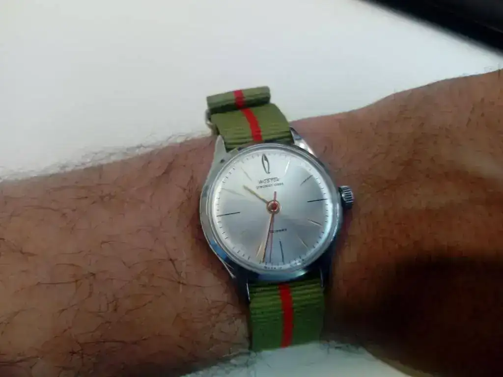

Pues resulta que me he comprado un Wostok precision. Es muy bonito y está en muy buen estado, además guarda bien la hora pero la segundera va por libre.
El caso es que por momentos se queda quieta para después avanzar de manera abrupta unos diez o quince segundos. Dá la impresión de que no está bien fijada al cañón o algo así. ¿Alguno de vosotros habeis experimentado algo parecido?
El sujeto en custión es éste:

Respecto a lo de la segundera, no no me pasa nada parecido, si es cierto que a veces parece como si la segundera tuviera el barrido continuo un poco irregular, como pequeños saltitos casi imperceptibles. Es posible que sea como has comentado que la aguja esté un poco suelta, supongo que se acabará saliendo del cañón si es así, y un relojero esto te lo soluciona en un plis salvo que te atrevas a hacerlo tú.
Es falta de presión de una “plaquita” que hace que el segundero engrane bien o regular.
Más frecuente en relojes de segunda mano pero supongo en los nuevos puede pasar
Tienes es que dar un pelin de presión al circulito central de esa placa
Muchas gracias camarada, tiene sentido lo que has diagnosticado.¿Entonces podría solucionarlo presionando en el centro del movimiento (más o menos sobre el rubí que hay en la placa superior)? Si es así, me has sacado un peso de encima, me hace ilusión tener este pequeñín en perfectas condiciones. Ahora solo me faltaría encontrar una correa de 17mm...
