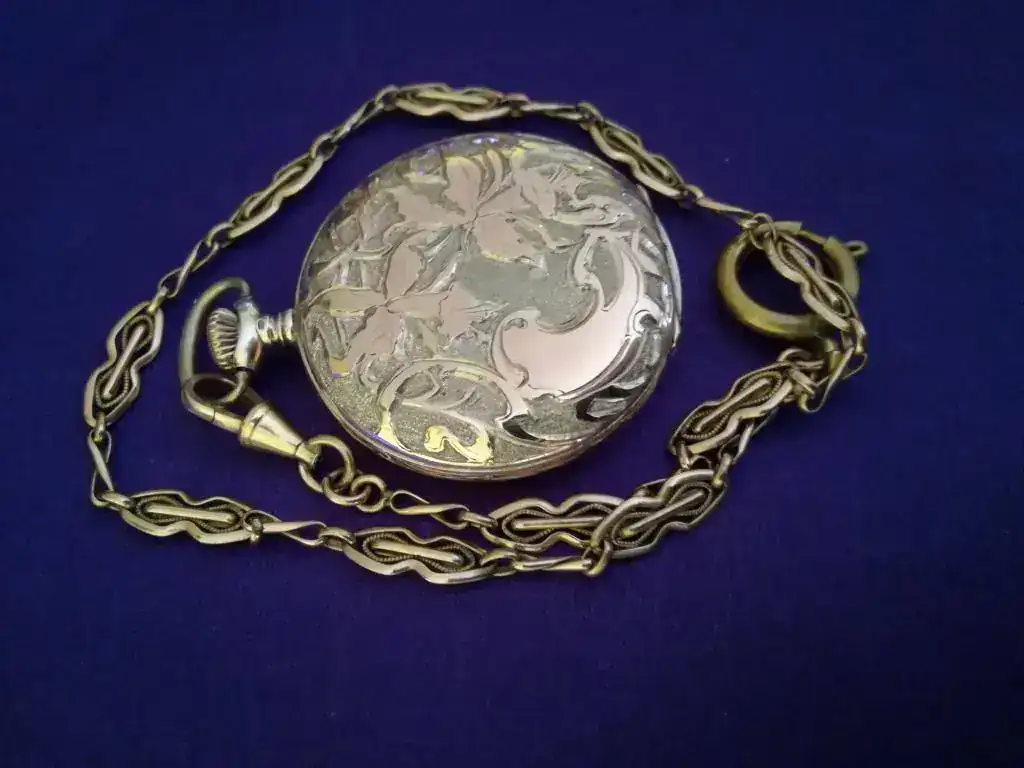

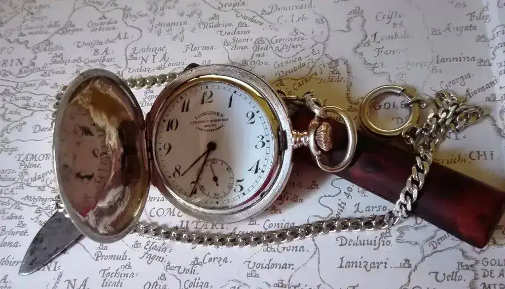

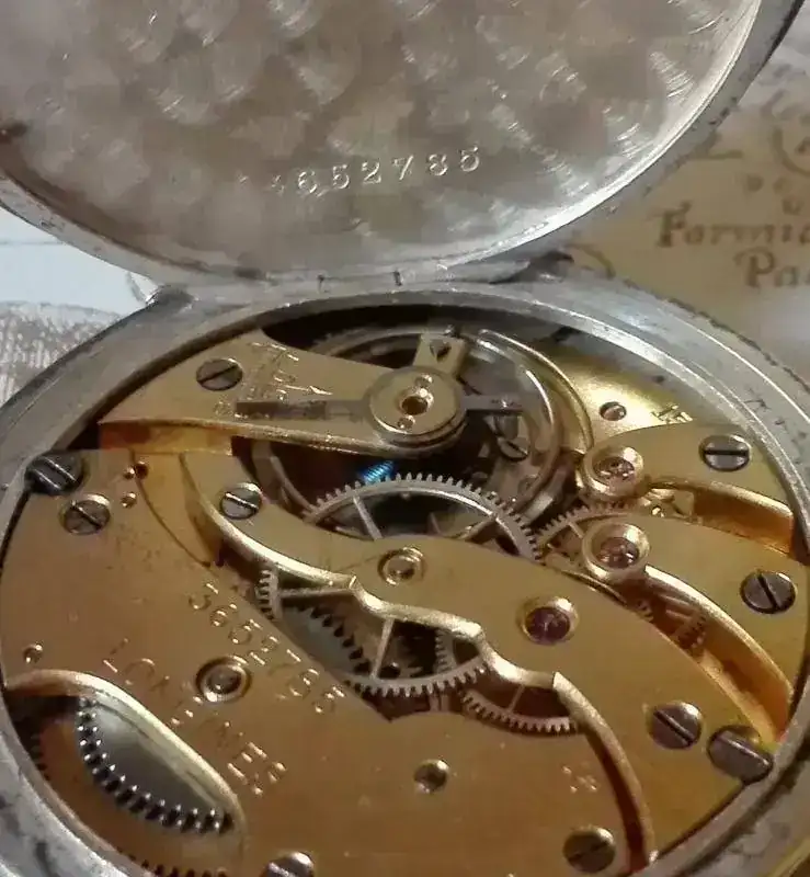

Hola, buenos días. Ya ha pasado un año desde que pedí ayuda para resolver el problema de mi Longines 15.94 https://relojes-especiales.com/threads/problema-con-longines-15-94.467835/ IMG_20180622_193534.webpIMG_20180622_194559.webpIMG_20190806_112522.webpIMG_20190806_112749_1.webp, y como decía el músico de mi pueblo, vamos a volver a empezar por si hay gente nueva. Ahora en serio, es un proyecto que tengo desde hace algunos años y no soy capaz de solucionarlo, por eso sigo necesitando de vuestra ayuda y conocimiento. Os pongo unas imágenes a ver si nos animamos todos.

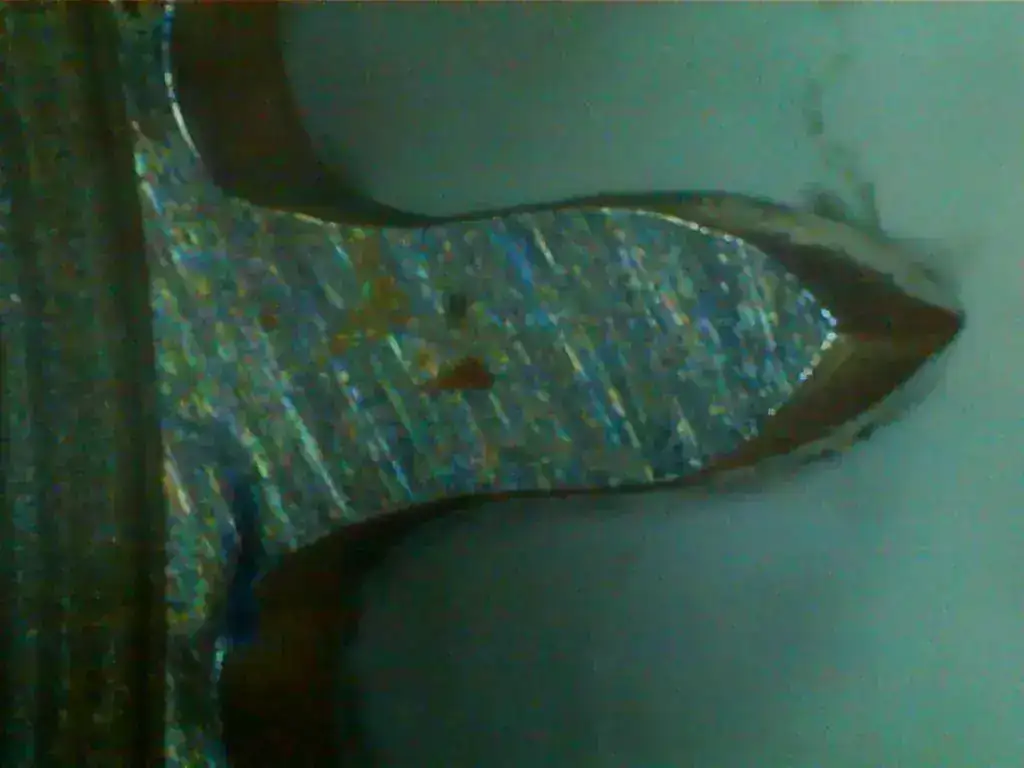

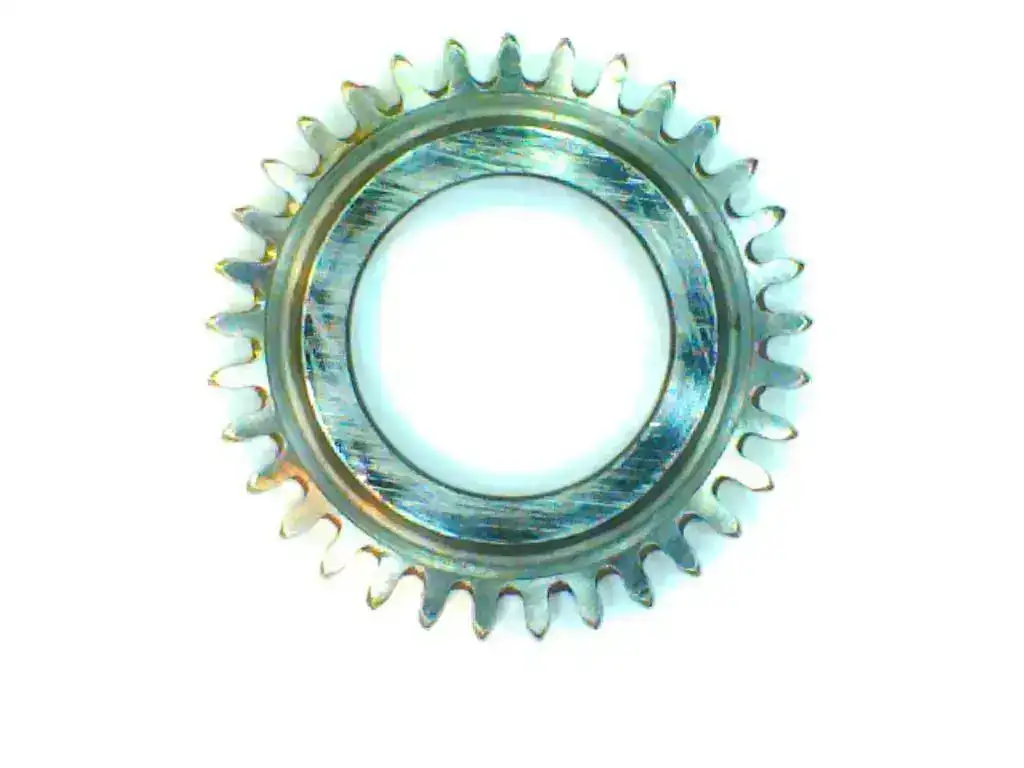

Muchas gracias cesccat. Estuve mirando el enlace que pones y creo que el desgaste está en la rueda corona, que es la nº 4 con código 420 y el piñón de remontoire de canto, que podría ser la nº 15 código 410. A ver si pasa MALOAL por aquí y nos lo puede confirmar.
Verás oses, cuando voy a darle cuerda al reloj, alguna vez salta el piñón, ya que tiene mucho desgaste, siendo esas dos piezas que comentaba antes, las que no encuentro. Las que encuentro están en peor situación que las mías. Gracias por tu interés.
A ver si oses se anima a hacerlas. Sería una solución y mas teniendo las originales aunque estén desgastadas como muestra. Lo digo por haber comprobado que no hay calibres sueltos a la venta y si lo hubiera seria con el precio elevado. Es de 1906 este calibre.
Yo tengo bastantes parejas de los piñones o ruedas de carga, seria cuestión de tener el reloj o las medidas, mándame el tel. y hablamos..

Ojalá se resuelva el tema que, a priori, se veía bastante oscuro. :clap:Ese piñón de canto está bastante fastidiao.
