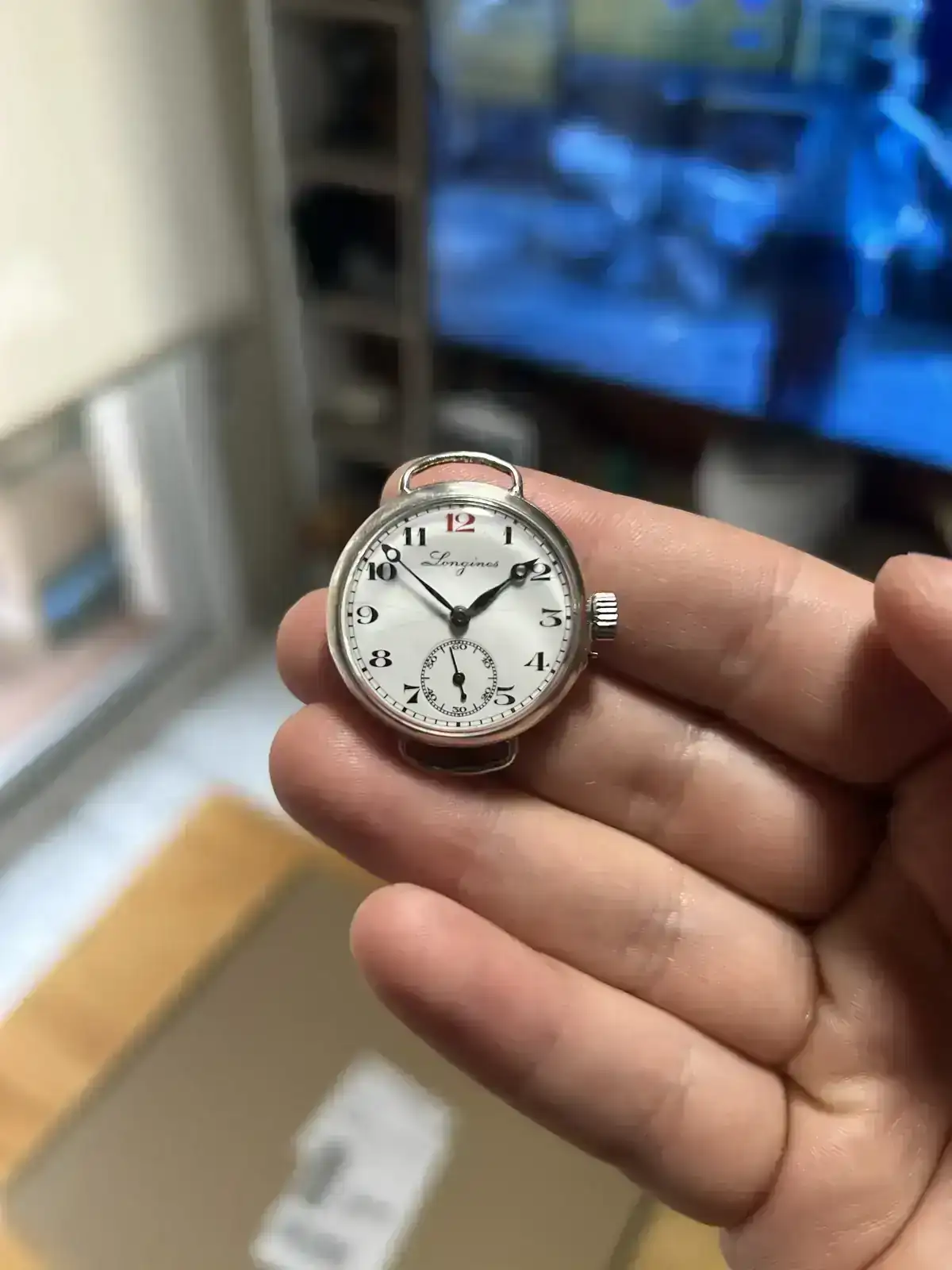

Buenas tardes,
Hace un tiempo adquirí este Longines de trinchera o transición.
El calibre es el 11.84N que con el numero de serie data aprox. del 1915.
Al querer repararlo y ponerlo en marcha a sus 110 años me comentan que la cuerda está rota y hay que cambiarla (esperable).
El problema es en encontrar una que sea equivalente en medidas.
Me sería de gran ayuda si alguien conoce este movimiento y me puede dar las especificaciones para poder comprarla.
He visto que la tienda cousinsuk.com tienen mucha variedad de cuerdas.
Espero de vuestra sabiduría, un saludo y feliz viernes!

Enhorabuena por ese guapo reloj y ojalá encuentres solución
Reacciones: Albert92
Que chulada de reloj, suerte en la búsqueda
Increíble cómo está el reloj y cuánta belleza conserva.
Suerte en tu búsqueda.
Menudo tesoro más guapo , suerte con la reparación!
Prueba a mandarles un email con el modelo del calibre y te podrán decir si tienen alguno compatible.
Hace poco les compré un tornillo que se me perdió para un cuarzo y el envío fue super rápido!

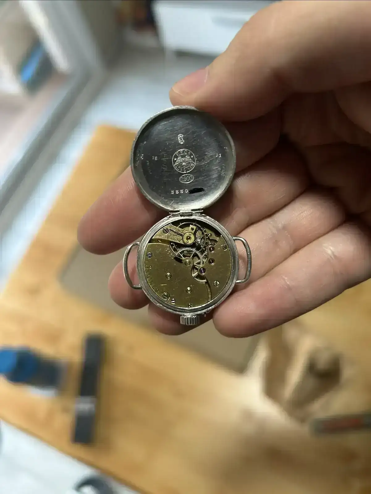

Ver el archivos adjunto 3453716Ver el archivos adjunto 3453717

Normalmente para buscar un muelle real nuevo se usa como referencia el diámetro del cubo, la altura del muelle original y el espesor. No suele ser complicado encontrar una equivalente que vaya bien pero me imagino que el muelle no es de los que llevan ojete o la cola doblada, ¿Tal vez de los que llevan la cola en forma de T?

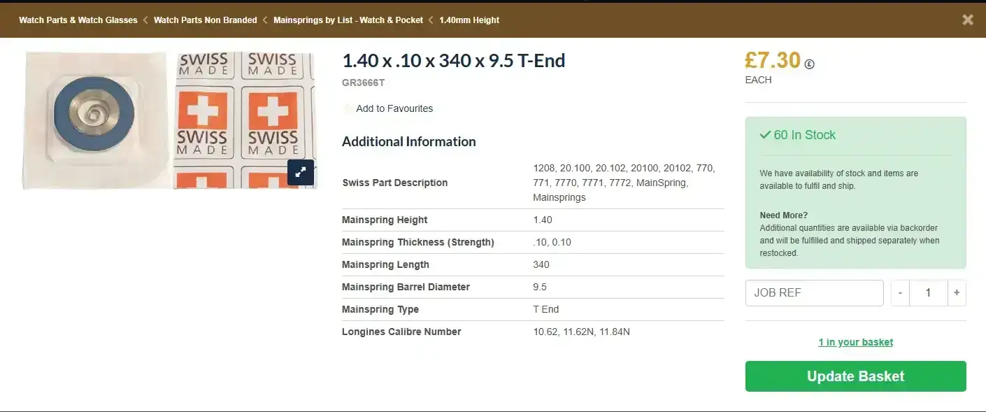

Primero de todo agradecer a todos vuestros comentarios, rebuscando por la web y contrastando con otros sitios.. he encontrado una cuerda que podría ser la indicada.
El precio (incluyendo el envío internacional) no llega a los 20 euros. De todas formas, como indica @Javimetalles les escribiré un correo antes de pedirla.
Os actualizaré la odisea por si os interesa :ok:
Adjunto imagen:

Por lo que veo efectivamente con la cola en forma de T. Es posible que tenga muelle de esa medida, aunque no se si la longitud seria la misma pero hasta el 23 no puedo comprobarlo.

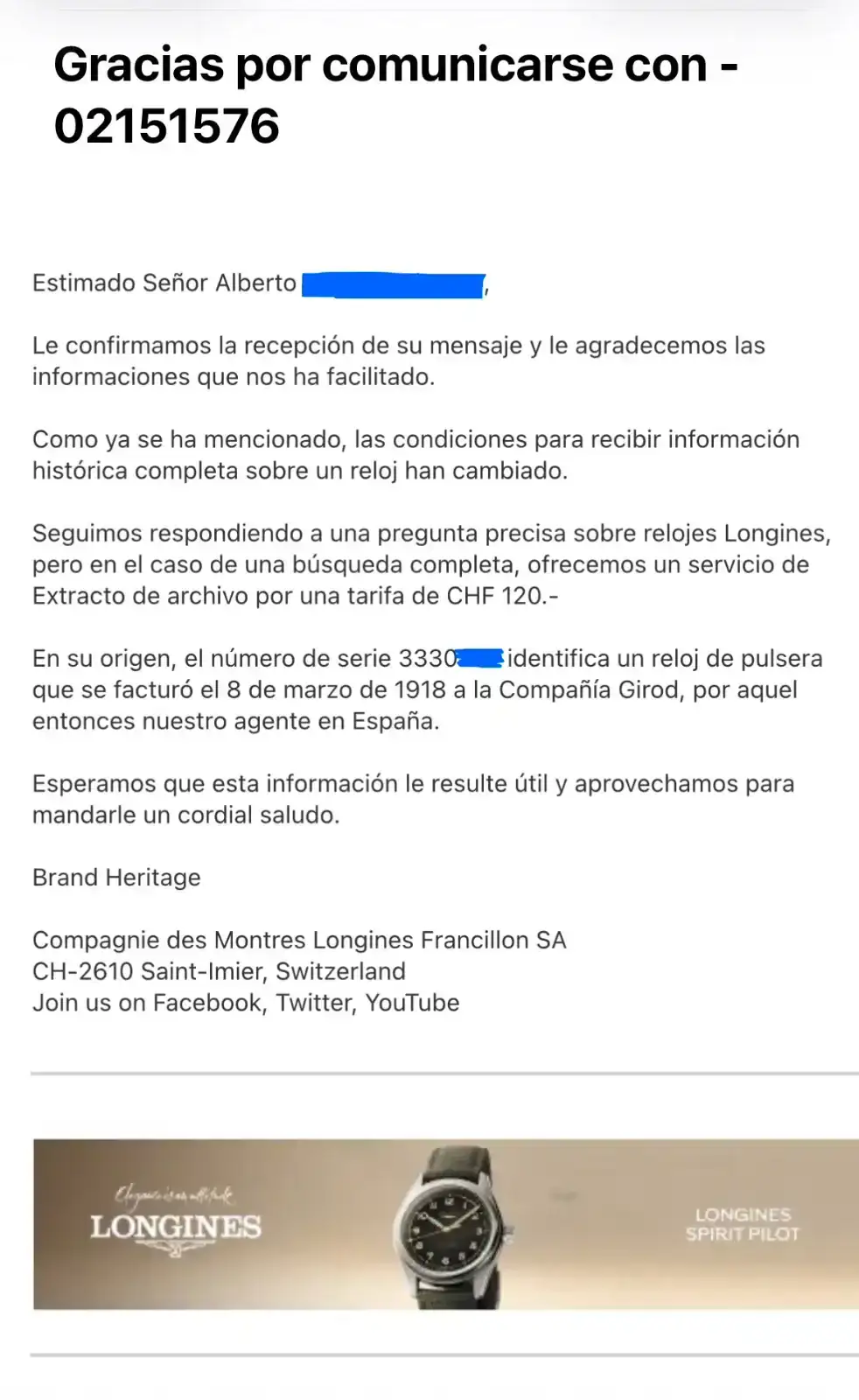

Buenas tardes,
La pieza (cuerda) ya está en camino. En breve veré si he acertado con las dimensiones.
Aproveché la espera para escribir a Longines y pedir el Extracto de los archivos y esta ha sido su respuesta (imagen). Al final no son 110 años 😂
Mi duda era desde cuando no envían esta información en formato físico, ahora cuesta unos 130€.. con lo chulo que es tener un documento físico de la propia marca ahora ya cuesta un pellizco.
Gracias y feliz miércoles!
