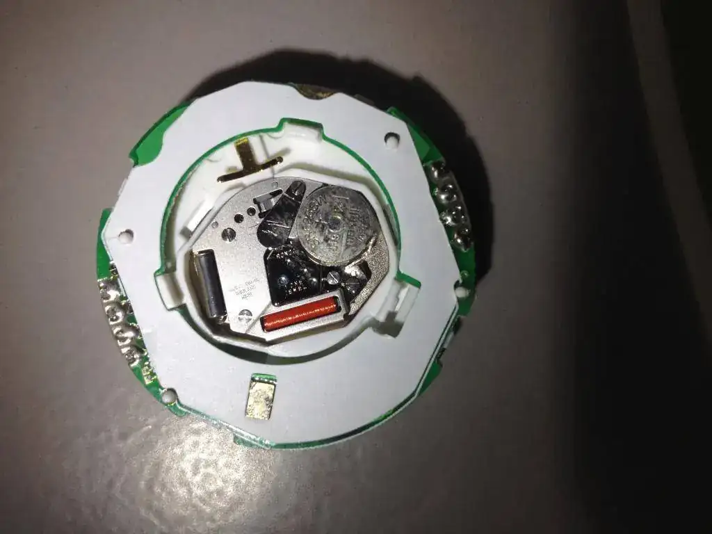

Buenas tardes, he vuelto a abrir el reloj y he sacado unas fotos para ver si alguien puede identificar el calibre del reloj, creo que puede ser ronda one 1 jewel movement ya que mi hija ha conseguido leer algo parecido en las diminutas letras que aparecen y buscando por internet parece que puede tener sentido.

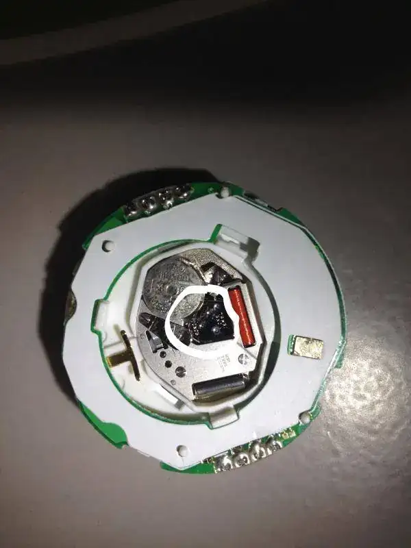

Aquí señalo con un círculo donde parece que hemos leído el nombre del calibre.

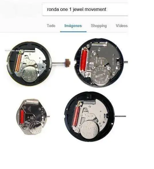

Aquí la busqueda del movimiento en internet con imágenes en las que se ve similar. He quitado el buscador para no hacer publicidad.

Ronda es la marca y one jewel es como si pusiera diesel o gasolina, no es el modelo.
Debes buscar algo así como un número de tres cifras empezando por 7.

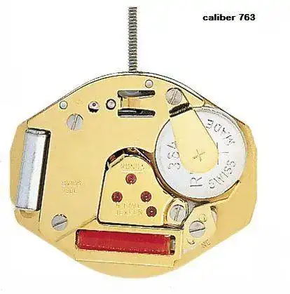

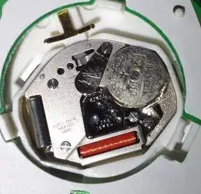

Por el momento me ha sido imposible ver la numeración, me he ido a la página de movimientos de ronda y he ido mirando. Creo que he encontrado el movimiento, por lo menos yo lo veo igual que el que monta mi reloj. Subo unas fotos para ver la comparación.
Si no es el mismo se parece un huevo.
Parece ser el 763E,
que es la variante más económica con 1 solo rubí,
