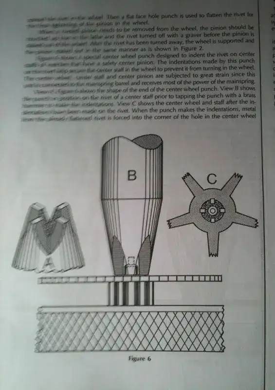

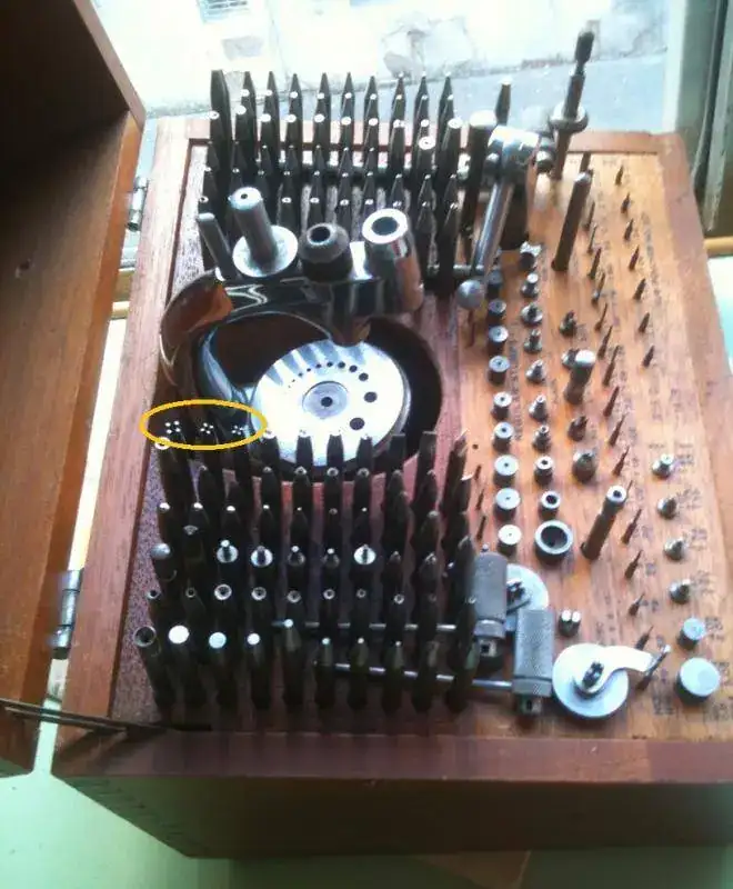

Existe un punzón específico para este menester,
que en la punzonera K&D que tengo, son éstos :
Tienen forma de cruz,
y esta imagen es de un libro, The Watchmakers' Staking Tool.
