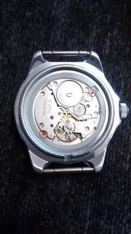

Hola a todos, tengo un pequeño problema con un komandirskie nuevo que compré en komandirskie.com.
Cuando le daba cuerda notaba que el dial se movía un poco. Al principio no le daba mucha importancia pero al final me decidí a abrirlo y observé que los tornillos que sujetan la bata al calibre no estaban.
Me puse en contacto con Nikolai a ver si me podía enviar los tornillos y me contestó esto: "This is not even in all the models puts the screws, the mechanism is urged plastic ring and a screw cap. Try to pull up the rear cover". Vamos, lo que creo entender es que me dice que no todos los modelos llevan tornillos, si no un tapón de rosca o algo así.
Yo creo que me está vacilando, pero me gustaría preguntaros si es cierto lo que me dice el ruso, porque para mi que pasa de enviarme los tornillos.
Os pongo una foto para que se vea donde creo yo que van los tornillos (circulo rojo):
Gracias y un saludo a todos.
Estás en lo cierto, ahí faltan los tornillos de sujeción del calibre y su función es más importante que evitar el movimiento del calibre al dar cuerda.
La ventaja es que te puede valer cualquier tornillo con la misma rosca y los relojeros de barrio suelen tener un buen surtido.

No solo los tornillos. Habitualmente llevan dos chapitas que van fijadas con los tornillos para dar mayor apoyo al calibre.
Les falta los tornillos como afirmas. Tanto en los amphibia como en los kom, lleva esa sujección.

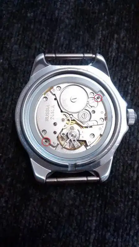

Ver el archivos adjunto 279793
Así no se puede entregar un reloj nuevo, cueste lo que cueste. Como te dijo un compañero, en cualquier relojería te podrán poder unos tornillos que le valgan, pero no es plan de entregarlo así.

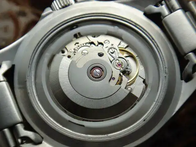

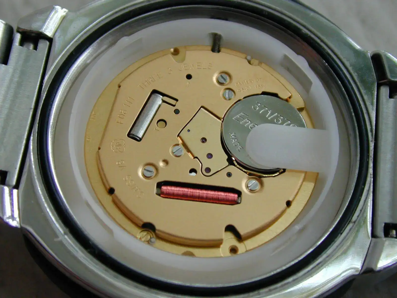

Lo que pasa es que en ese anillo de plástico no veo las ranuras para la chapitas. Aun asi pienso que deberia llevar tornillos en ese anillo pero a veces en ese caso no evitaria que el anillo se pudiera mover porque si os fijais, el anillo no va sujeto a la caja, algo que si se hace en las metálicas con las chapitas que comentamos.
Si os fijais en esta foto, por ejemplo de un partner, las chapas fijan el anillo interno de metal a la caja, y luego otros dos tornillos fijan el movimiento al anillo, aunque tenga tornillos entre el aro y el movimiento, si no va fijado a la caja, se podria mover, y tal vez sea eso lo que pasa. Generalmente los de plastico, pero las batas, no anillos, van a presión y no se suelen poner tornillos(foto de abajo) porque no se mueve, pero puede que esté algo holgado y por eso se mueva.
Tengo varios amphibia y komandirskie con batas metálicas algunos y de plástico otros y todos llevan tornillos pero ninguno esas chapas que comentáis.

Creo que es la bata que va algo holgada ya que la pude quitar con mucha facilidad. No va a presión.
Al final después de volver a insistir que no es forma de enviar un reloj nuevo en esas condiciones, se ha comprometido a enviarme unos tornillos y unas grapas. La verdad que el vendedor no se esconde y contesta muy rápido. Espero que no esté echando balones fuera.

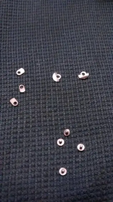

De momento ya me ha facilitado un número de seguimiento y me ha dicho que me envía esto:
Bueno, supongo que un par de tornillos y grapas.
Ahí tienes tornillos como pa una boda.

Bueno al grano, a mediados de julio me envió unos tornillos, arandelas y grapas
Al final era la bata de plástico que no ajustaba bien y el mecanismo bailaba un poco. Con una de las grapas por un lado (entre la bata y el calibre) y una arandela por el otro, se ha arreglado el tema.
