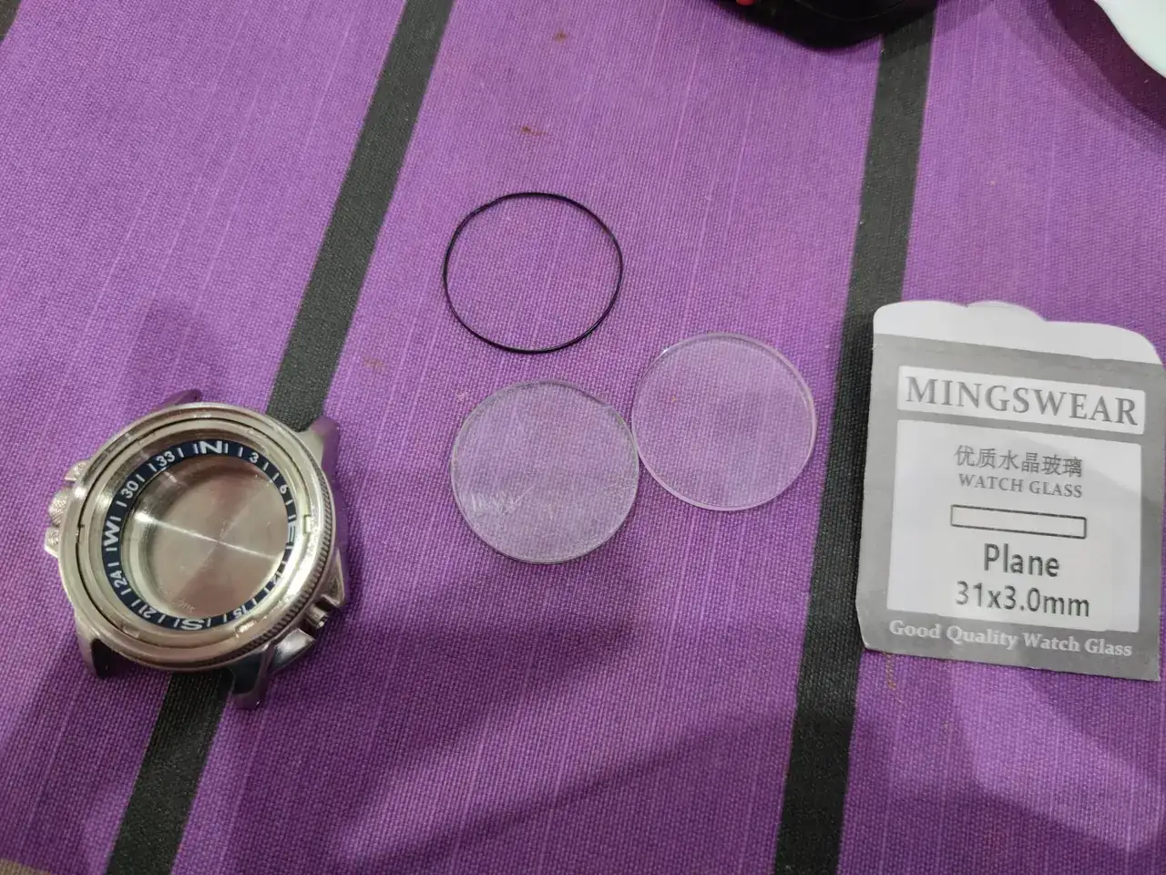

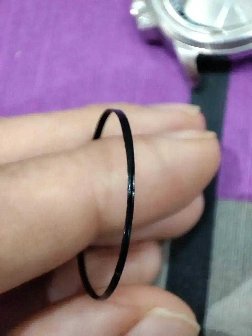

Hola a todos, tengo un problema con la instalación del cristal mineral en un Seiko Atlas, resulta que al intentar instalarlo creo que cometí un error y no metí el cristal totalmente recto y he jodido la junta he comprado un calibre por internet para saber las medidas exactas pero no me llega hasta dentro de unos días, sabría alguien decirme cuáles son las medidas de esta junta y ya que estoy me dais algún consejo para instalar el cristal porque se supone que lo primero que se debe de meter es la junta, luego meter el cristal y presionar un poco y luego terminar de instalarlo con la prensa, hay que echarle grasa o algo o a palo seco, gracias a todos.
Coje la junta, la calientas con un secador. cuando esté caliente pones el cristal encima y lo presionas con la máquina de cerrar fondo o introducir los cristales (es la misma.

pero tu crees que como está la Junta servirá así?
