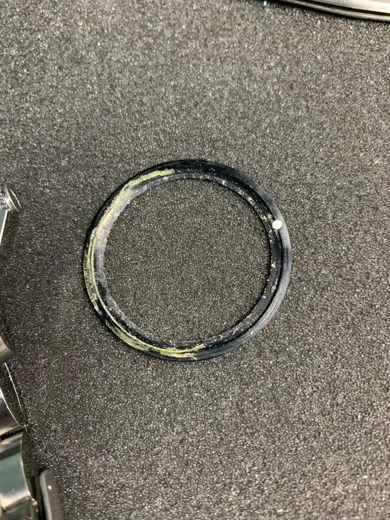

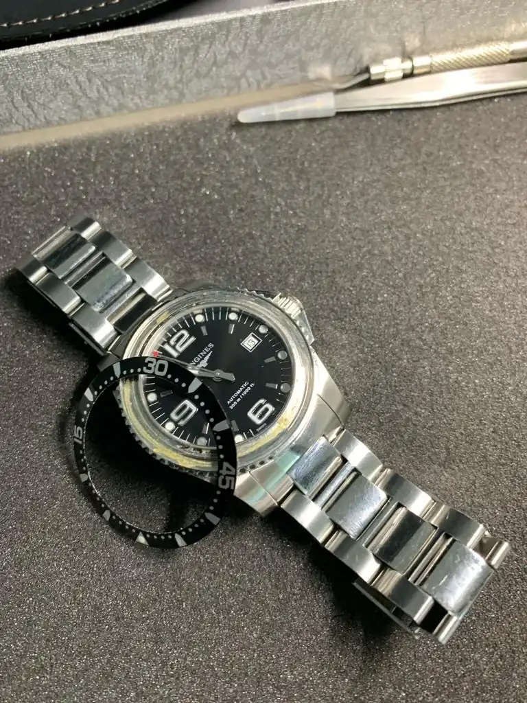

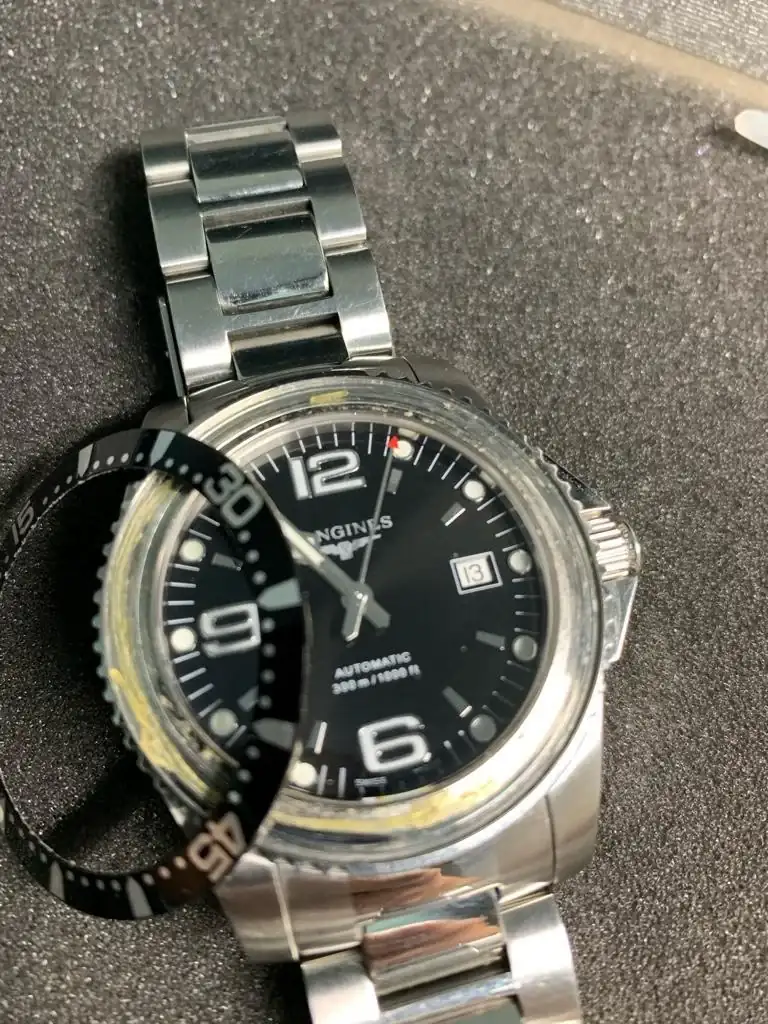

Buenos días a todos.
El pasado viernes me llevé una sorpresa con mi Longines, que me ha sorprendido mucho...
La cuestión es que después de un tiempo, he rescatado el reloj de la caja para usarlo más; es un reloj que me gusta, al que le tengo cierto cariño porque, hace 10 años, fue el primero de una marca “un poco más cara”. Siempre he intentado tener mucho cuidado con el reloj, y como roto bastante, nunca ha sido de batalla.
Pues, mi sorpresa fue cuando, de repente... se le calló el bisel... sin golpes ni nada....
Ya está en el relojero para que lo repare, pero me ha sorprendido para mal lo que ha ocurrido. Tengo relojes Orient, Seiko, incluso Lotus de hace mil años, a los que les he dado muy mala vida y esto no ha sucedido ni por asomo....
La verdad es que hace cuestionarme la calidad de Longines, e incluso, aún teniendo 10 años, ponerme en contacto con ellos porque entiendo que no es normal.
¿Qué opináis? ¿Alguna experiencia parecida?

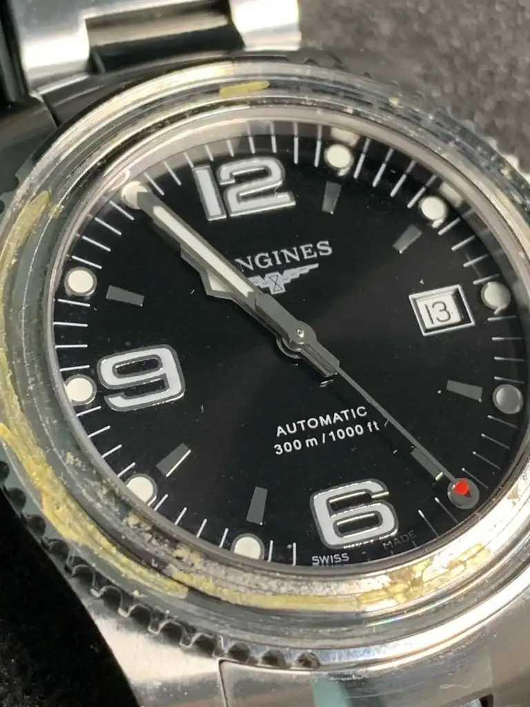

El pegamento se ha cristalizado, y el disco se ha desprendido. Pero vamos, tampoco es ningún drama porque no se ha perdido. Se pega con un pegamento adecuado o con cinta esa de doble cara 3M y tienes para muchos años más.

Hummmm...parece que se ha deteriorado el pegamento... espero que no sea algo muy común y solo una excepción. Por lo demás el reloj se ve bien, no parece que haya perdido color el bisel ni nada verdad?

A ver, no se ha caído el bisel, se ha caído en insert de aluminio, que va pegado en Longines, Omega, Rolex (aunque en Rolex, si mal no recuerdo el insert iba a presión y era muy facil de quitar y poner) y cualquier otra marca. Que al cabo de 10 años el pegamento haya perdido sus cualidades, puede ocurrir o no, a tu reloj le ha ocurrido y no me parece tan grave. Podías haberlo pegado tu mismo otra vez sin ningún problema en un minuto.

No es ridiculo, el pegamento con los anos se deshace y pierde fuerza. Un dia el insert se va. Pero se limpia y lo pega otravez y esta.
Dependiendo del tipo de pegamento, y si la caja en donde lo tienes guardado durante mucho tiempo como dices, ha cogido temperatura ( la habitación en donde esta alcanza temperatura alta ) puede contribuir a que se cristalice, a mi me paso algo parecido con una cama de fotos que guardaba en el vestidor. Saludos

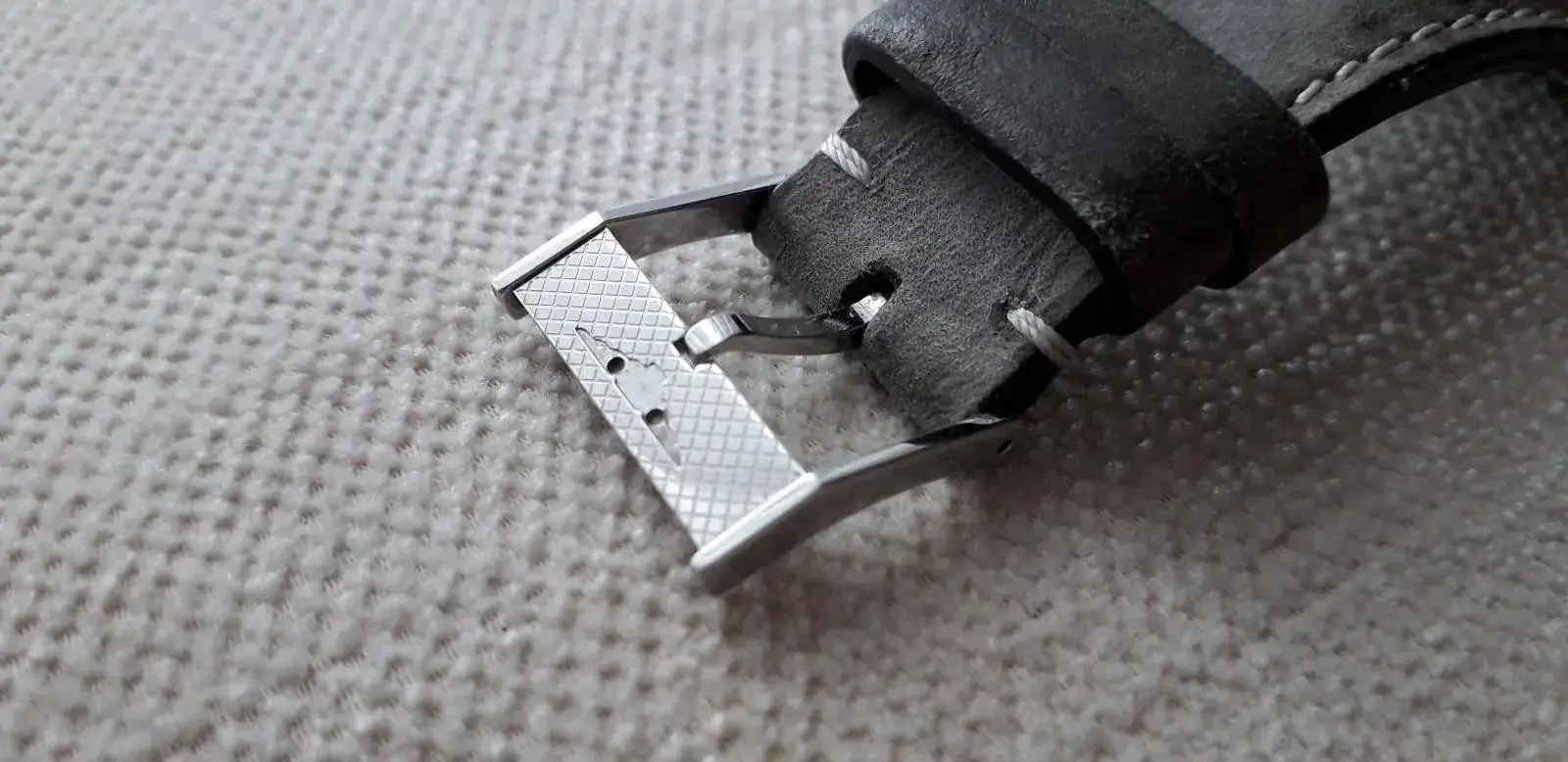

Una mala combinación de los últimos años. Ocurrió con la chapita de la trasera de algunos Conquest Heritage de 35mm, ocurrió con mi hebilla del Legend (foto de hoy en mi Conquest) y ha ocurrido con el insert de tu Hydroconquest.

Dicho esto, no es algo muy normal, se aprecia el pegamento cristalizado tras diez años.
Quizás haya un motivo lógico que lo explique, igual se aplicó poco adhesivo en su día... pero ya quisiera yo que esa fuera la mayor de las averías en mis relojes.

Yo tampoco lo veo un problema, simplemente volver a pegar y listo. Que son 10 años expuesto a humedades, cambios de temperatura etc etc. Espero que te lo dejen como nuevo, un saludo!
Cuando estaba leyendo lo ocurrido casi no o podía creer,,que a un Longines se le caiga el bisel,,pero al ver las fotos ya era otra cosa,,como bien a comentado algún compañero no es el bisel,,es el insert,,hombre,,normal muy normal no es,,pero puede ocurrir que en esos años el pegamento haya dejado de hacer su función,,,sinceramente no lo veo tan grave como si hubiera sido el bisel,,
