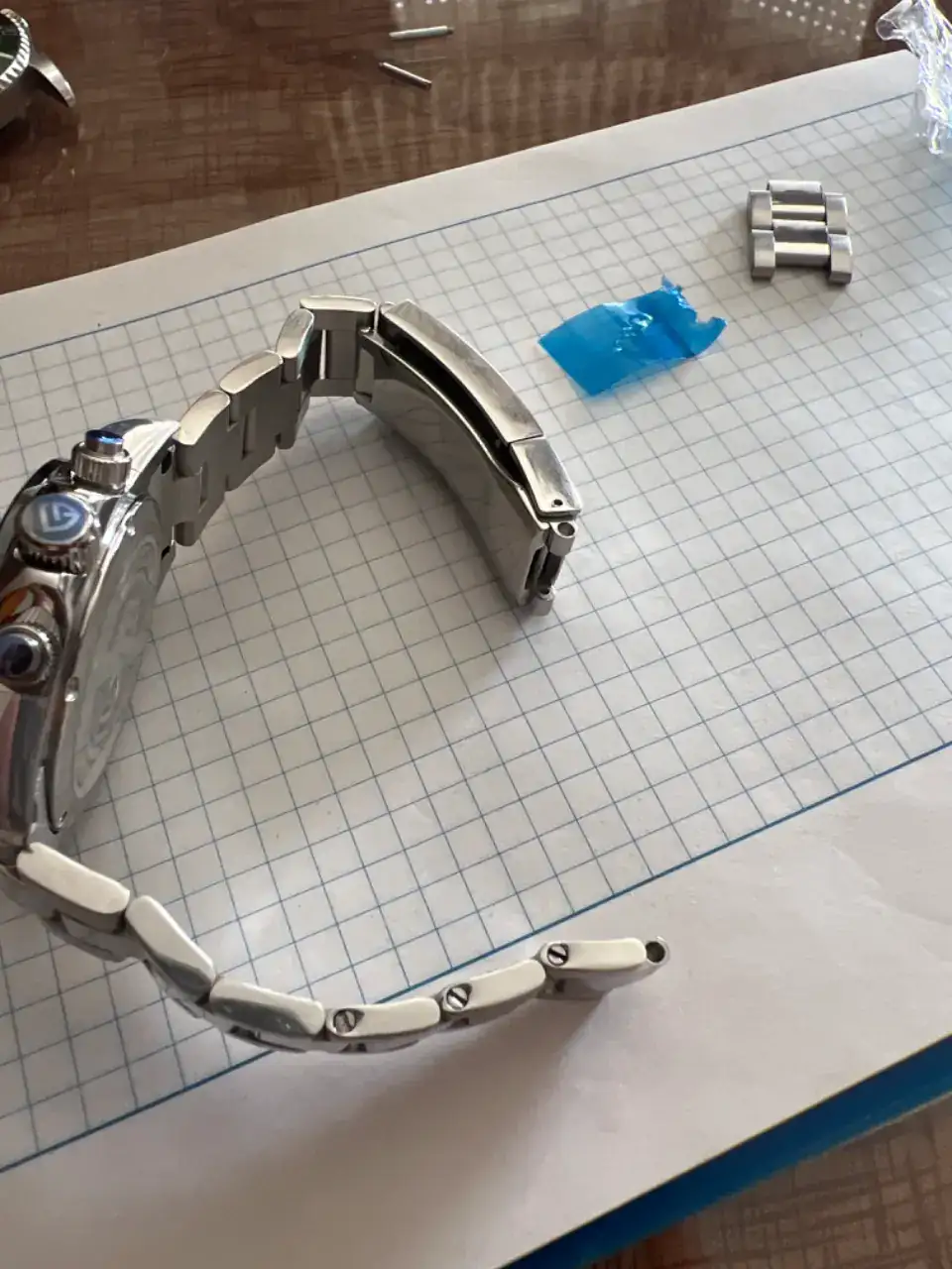

Buenas, me acaba de llega un Pagani Daytona y los eslabones de tornillo no salen a pesar de que me hacen el giro.
Hay alguna forma de quitarlos?
Esos 3 que aparecen en la foto no hay forma humana de quitarlos.. por eso acudo a la sabiduría del foro.
Saludos y gracias de antemano.
Lo primero que se me ocurre es presionarlos por el lado contrario a la vez que los desenroscas.
Por el otro lado no hay agujero ni nada.. no se puede empujar. He probado a dar golpes con un martillo de plástico pero no salen.
Quita el brazalete del reloj y prueba a calentarlo.

Al final lo he llevado a un relojero y me ha hecho muy bien el trabajo.
Ha roto un eslabón y listo.
Encima no me ha cobrado.. súper bueno y amable.

Yo suelo acortar mis brazaletes, pero cuando se me ha presentado alguno "rebelde", siempre acudo a mi relojero, el tiene las herramientas y la habilidad para poderlo hacer sin problema, me parece que fue la mejor opcion, por cierto que bonito trio compañero.

En estos casos siempre lo mejor es ir al relojero, evitaras rayas y arañazos. Decisión acertada.

Se ha marcado un Gordiano... :D

A lo mejor eran tornillos falsos. Si giran pero no salen...
