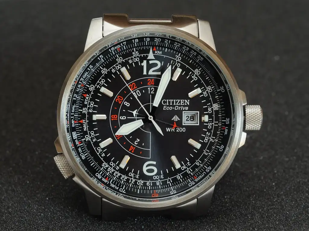

Hola a todos,
He mirado por internet información sobre los Citizen Pilot y me he encontrado con esto, sabeis algo al respecto?influye en el funcionamiento del reloj?
"Fui a la tienda de mi colega que me vendió el Pilot y le dige que el anillo del Taquimetro estaba desplazado y al girarlo me di cuenta de que giraba produciendo tambien un pequeño desplazamiento. Las rallas de medición se veian mas de un lado que del otro y al hacer los calculos que hice en los ejemplos me di cuenta de que tampoco daban el resultado ya que estaba desplazado el visel. En Barcelona, el jefe de ventas estaba muy convencido de que eran todos asi "
Gracias.

Overx, mi Pilot no tiene ningún problema. Yo creo simplemente que la persona que escribió eso no ha aprendido a manejar una regla de cálculo.
Para empezar no es un taquímetro, sino una regla de cálculo, como ya he dicho. No puedes pedirle dígitos decimales a discreción, de hecho suerte si te da más de dos cifras significativas. El resto, a ojo. (es analógica!). Y pueden resultar chocantes los resultados. Por ejemplo, si haces 50 * 50 / 10 te va a dar 25 cuando el resultado sería 250. Tú tienes que ajustar siempre los decimales y jugar con ellos.
Te diré que yo lo utilizo de vez en cuando y siempre me ha funcionado perfectamente. Incluso alguna vez lo he usado para comprobar mis conversiones de galones a litros. Vamos, es que lo difícil sería que no funcionase bien, no tiene ningún secreto!
El resto del comentario, la verdad es que no entiendo bien lo que quiere decir. Si giras la corona, es normal que la regla exterior rote, para eso está. Las dos escalas son casi iguales pero para hacer operaciones no tienen por qué estar alineadas, sino que hay que ponerlas según se necesite. Y las marcas numéricas se ven todas perfectamente (aunque eso sí, son pequeñas). Te pongo una foto del mío para que lo veas.
Por ejemplo, en la foto se puede comprobar que 20 * casi-32.5 / 10 = casi-65. O que 60*55/17 es un poquito más de 19.4 pero bastante menos de 19.6 (sería 194.12). Vamos, que va clavado. :D
