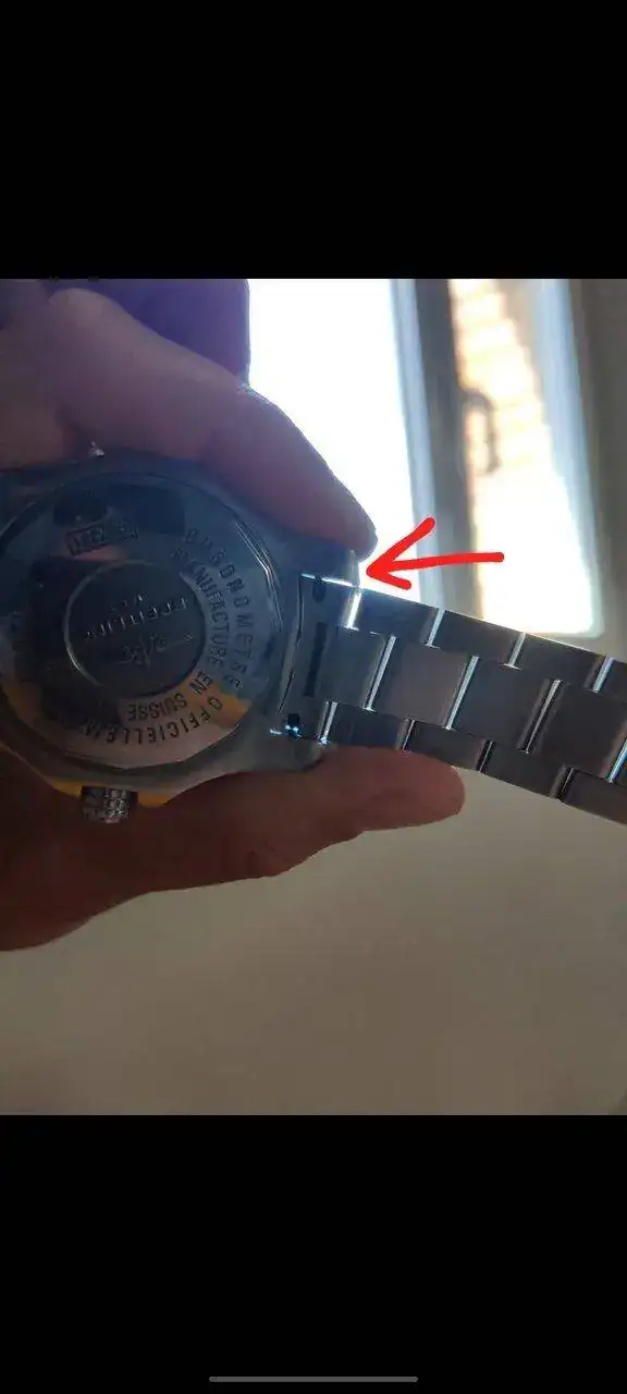

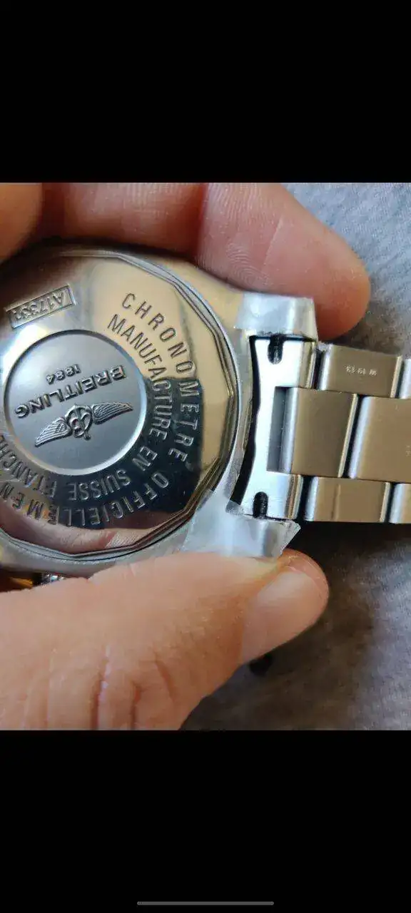

Aqui se ve como el pasador en ese extremo sigue encajado. Nunca se sale.
Y si intento sacar primero ese, si que sale, pero entonces el otro no

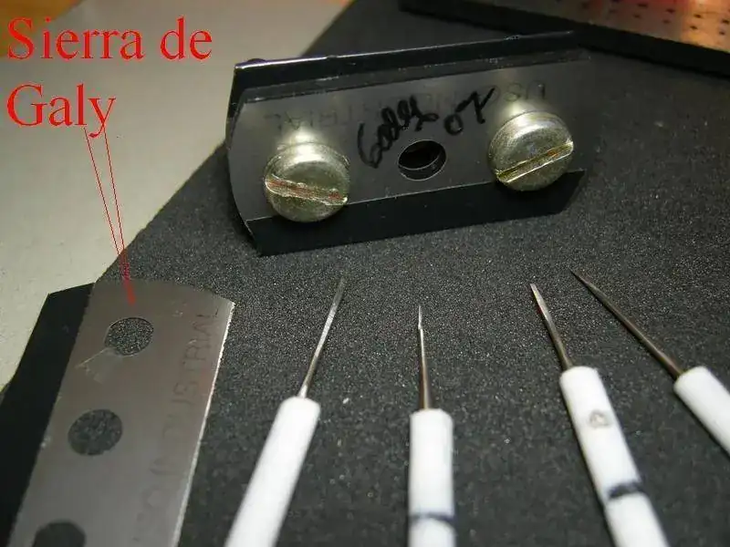

Otra forma es serrar el pasador con la cuchilla de sierra de Galy.
Esa era una opcion que barajaba pero no veo como meter una sierra ahi sin destrozar algo xD

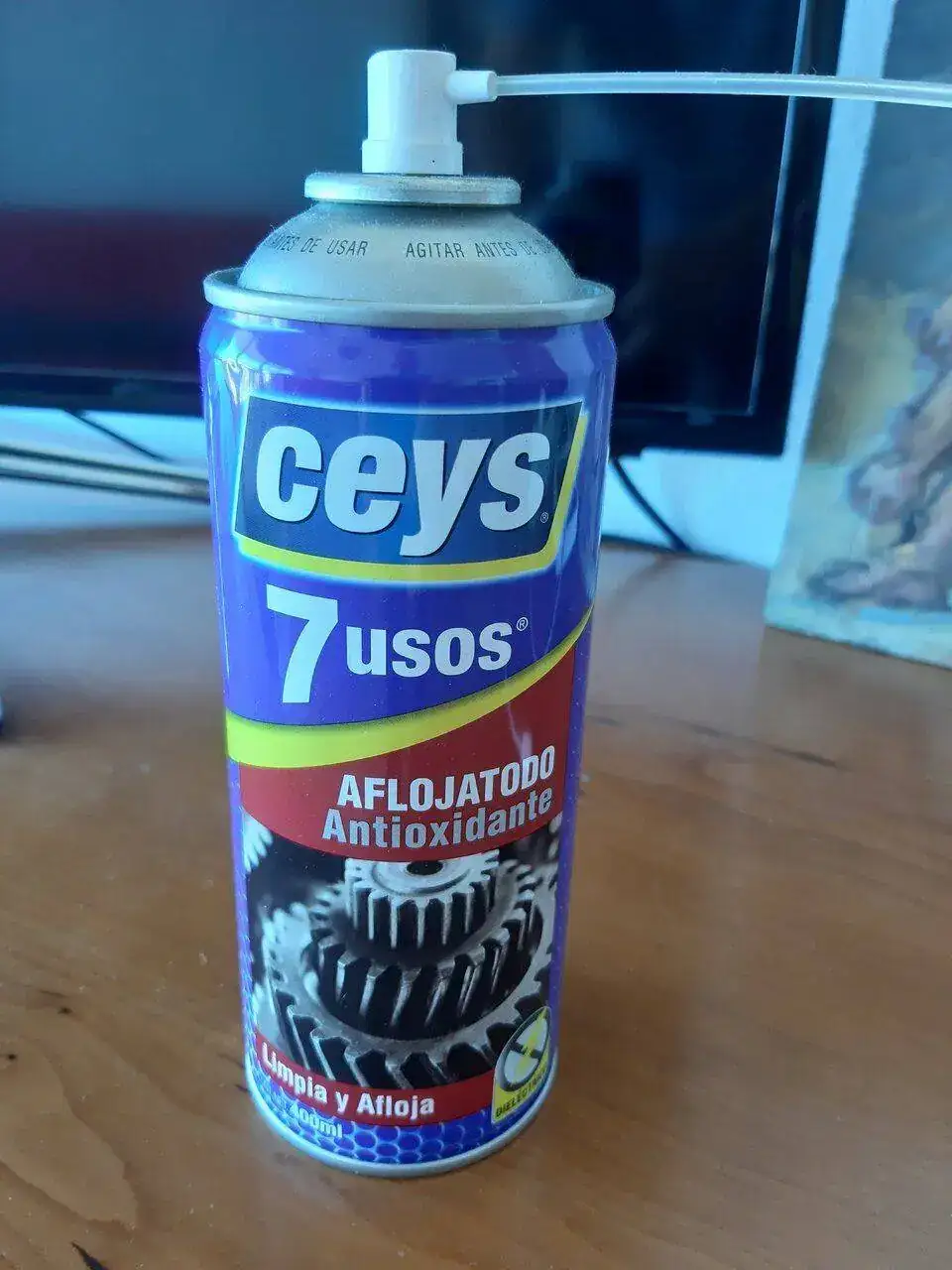

Hola Ergon:
El aceite que utilizo cuando se me resiste algo es este. No es aceite de relojería, es para muchos usos (no para calibres de reloj claro).
    54,4 KB · Visitas: 69
ah , y con el tema del spray no lo apliques directamente, echa un poco en algun soporte y con el pica aceite o un alfiler lo aplicas al pasador.
También va muy bien cuando se resiste una tapa roscada.

Con la sierra de cuchilla, he llegado a cortar pasadores de armis de cerámica no desmontables, las podemos hacer a partir de cuchillas, de afeitar de diferentes gruesos, según nuestras necesidades, desde las mini cuchillas, de las desechables de tres hojas, hasta de cuchillas de cutes, lo de apalancar con torna vis de gran tamaño es más rápida la acción, pero más arriesgada.
Apuntes de relojero 1967-2021 Galy
Sierra de cuchilla​
La sierra de cuchilla, tal y como su nombre indica, es una sierra, hecha a partir de una cuchilla de afeitar, o cúter. Este útil es muy necesario cuando tengamos que hacer pequeñas incisiones, tales como el corte de la cabeza de un tornillo, cortar, acero, metal, plástico, madera o algún otro material.
Herramientas y material
  • Cinta aislante.
  • Cuchillas de varios tamaños.
  • Martillo.
  • Mártir.
  • Navaja.
Elaboración​
Protegemos la cuchilla, uno de sus filos, con cinta aislante, la apoyamos sobre un mártir, y con el filo de una navaja, golpeamos sobre uno de los filos de la cuchilla, como si picáramos verduras, convirtiendo este en dientes de sierra, y ya tenemos nuestra sierra de cuchilla.
Fuente: Taller de relojería Montcada. JF. 6aly & Galy.
www.poemasobjeto.wordpress.com​
