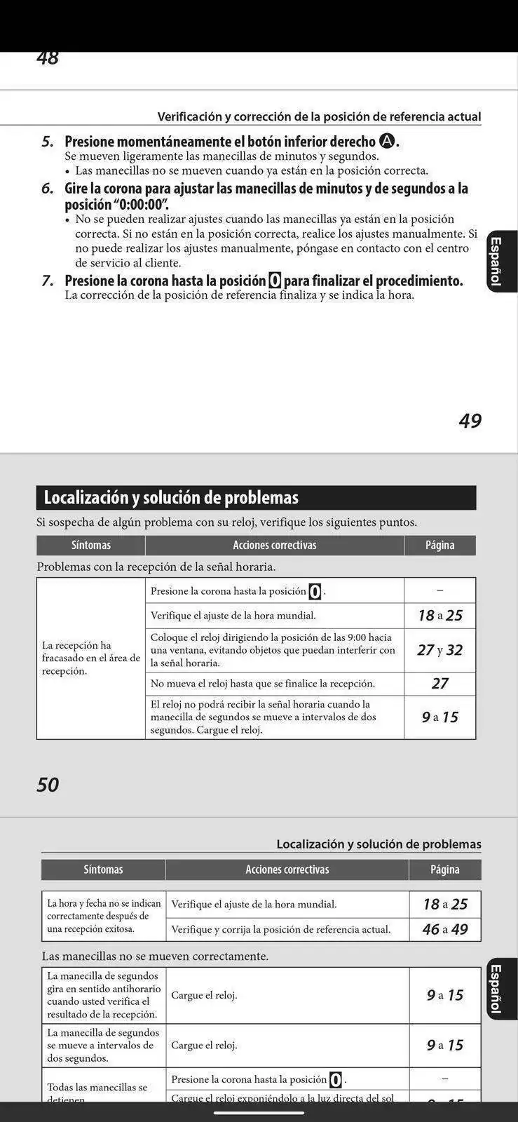

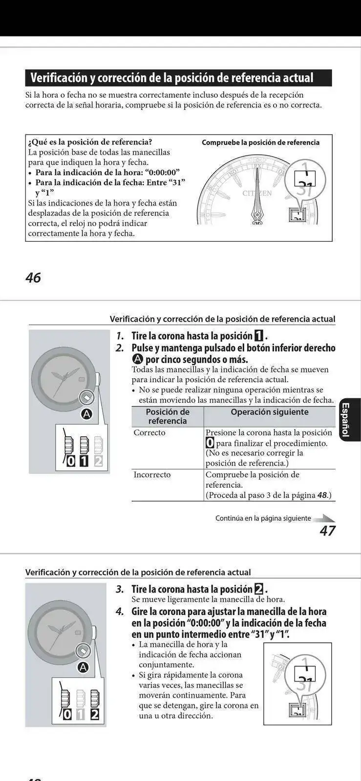

Hola:
El problema que comentas lo puedes soluciinar perfectamente sin ir al SAT. No está relacionado con ningún fallo de sincronización, simplemente el indicador de fecha está "descentrado". Es como si él piensa que indica un valor, pero en realidad indica otro.
Esto es habitual en relojes de cuarzo y puede pasar también con las manecillas o cualquier otro indicador. No significa que nada esté mal, los indicadores se pueden descentrar debido a un golpe, campo magnético... incluso yo he visto que algunos tienen tendencia a fallar cuando la pila es baja.
Para solucionarlo, simplemente tienes que ajustar la posición de referencia de los indicadores/manecillas descentrados. Todo volverá a la normalidad. Puedes encontrar el proceso paso a paso en el manual de usuario para tu módulo, pero para ahorrarte el trabajo te pego aquí directamente las páginas que te interesan del mismo (en versión castellano, páginas de la 46 en adelante):
Espero que te ayude.
Saludos a la comunidad.
Reacciones: Ciclocampista, Dupont, Anlu y 3 más
Hola:
Ver el archivos adjunto 2406424
Ver el archivos adjunto 2406425
Acabo de darme cuenta del problema, habia leído esa parte del manual pero no había caido en que cuando dice entre 31 y 1 no es un ejemplo sino una indicación exacta en la que hay que situar la fecha. Voy a hacer lo que has puesto, paso a paso y os cuento, muchas gracias por vuestras respuestas

Muchas gracias compañeros ya se ha solucionado. Para quien tenga el problema de que el reloj se sincroniza pero la fecha no, la solución es sacar la corona a la 2 posición, pulsar el botón- yo lo hago con un palito de dientes redondo obviamente de madera- hasta que se muevan las agujas y dejarlo que se muevan hasta que se queden paradas a las 12, luego girar la corona hasta que la aguja de las horas llegue a las 12 y la fecha esté para cambiar entre el dia 31 y el 1. Meter la corona y sincronizar. Una vez esté sincronizado, hay que sacar la corona a la primera posición para seleccionar la ciudad, meter la corona y estaría todo resuelto y configurado ya que el horario de verano y calendario de año y mes se sincronizan. A veces tienes la solución de los problemas en las narices pero no la ves... Lo dicho muchas gracias a todos por vuestra ayuda.
