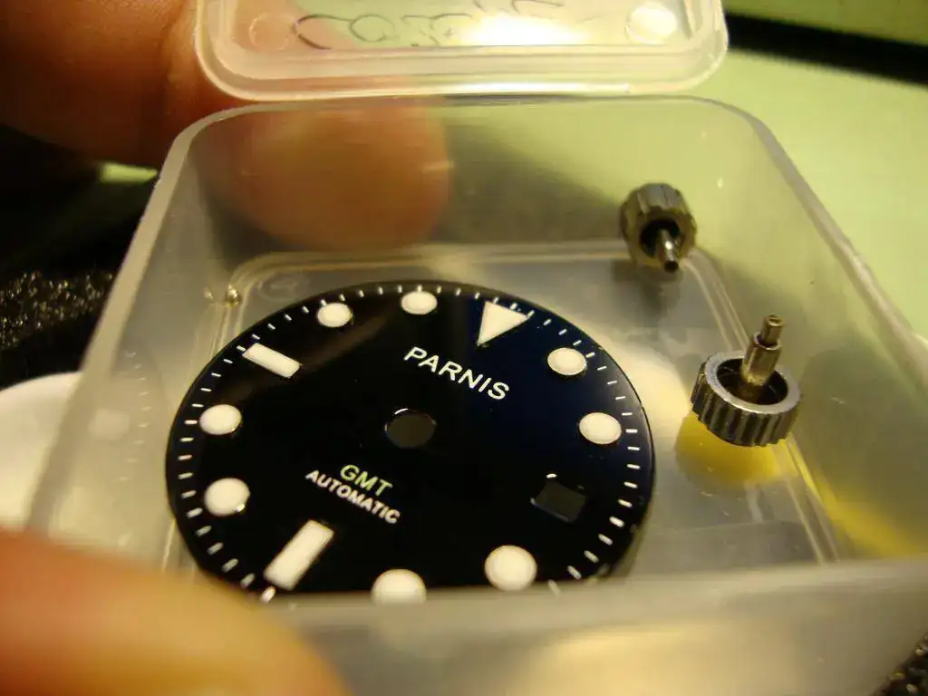

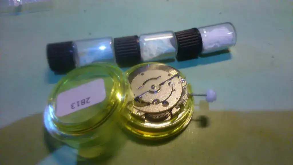

Maquina y lumen blanco en casa.
ya solo faltan las agujas y algo de tiempo.

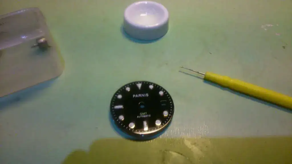

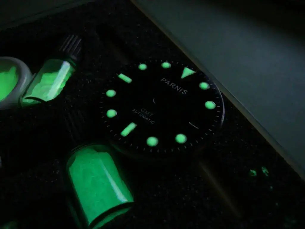

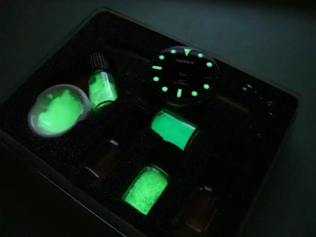

Haciendo pruebas con el Lumen....
Finalmente he encontrado la manera de aplicarlo bien, espero..
Este Parnis va a lucir tremendo!!
