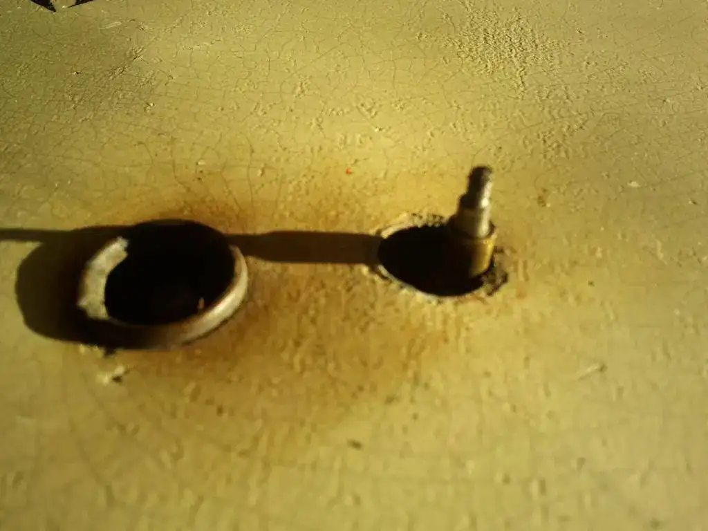

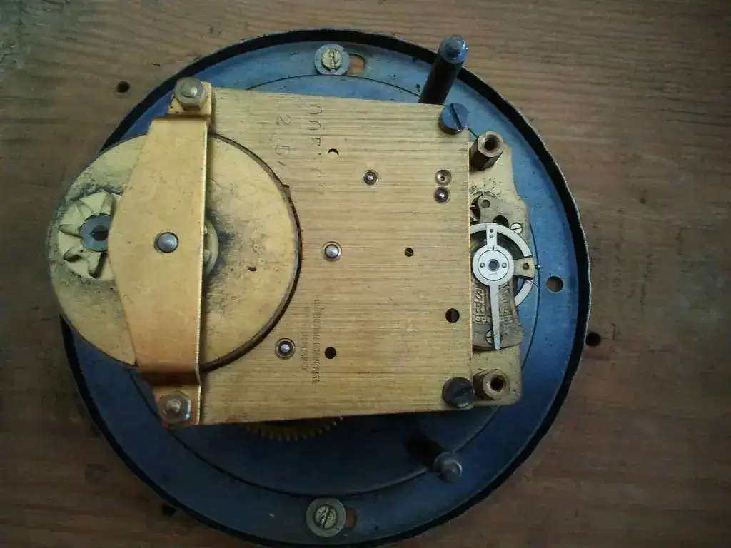

Enviado perfectamente por el compañero, se ve que recibió algún golpe por el camino que movió la maquinaria, e hizo que la saeta de las horas rozara con el borde del agujero de la esfera. Vamos, que no marchaba, y yo (que no tengo más idea de relojes que lo que haya podido leer por aquí) desesperado.
Pues bien, vía móvil y whatsapp el compañero docalo me ha ido guiando para quitar las saetas (en la foto cómo me he encontrado el eje, y la maquinaria que si miráis los tornillos que la fijan está desplazada) y recentrar la maquinaria. Que ya sé que es una chorrada, pero es mi primera "hazaña" en mecánica relojeril.
El compañero, como no podía ser menos, también se ha ofrecido a devolverme el dinero si la cosa no se arreglaba.
Y por último, una anécdota curiosa. El reloj es de los años veinte, y docalo sospecha que podría haber estado en una escuela. Yo lo quiero para una casa antigua que nos hemos rehabilitado, y que, curiosamente, en los años veinte también fue una escuela. Así que de alguna manera el reloj vuelve a casa.
Un saludo a todos y gracias por la lectura. 2015-01-23 09.24.18.webp2015-01-23 09.29.58.webp
