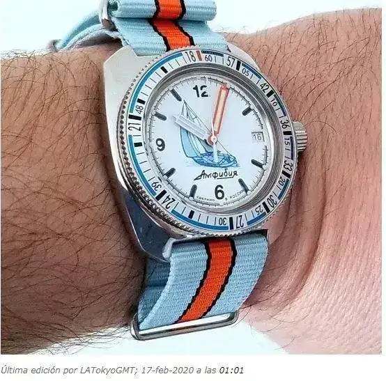

Las dos propuestas que pone Miguelillo me gustan mucho y por si te sirviera para ideas, aunque probablemente ya la has visto, un compañero puso una foto de una modificación con esa esfera.
Ver el archivos adjunto 786035
Es del compañero LATokyoGMT y la puso el día 17 en el hilo del ruso que llevamos cada día.

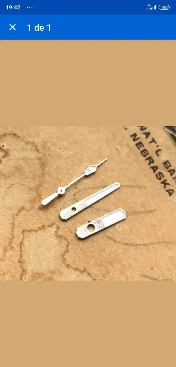

Ya que hablamos de agujas, y esto le puede servir a Marcos ya que está en ello...
A mi, unas agujas MM que compré a uno de los típicos de ebay, no recuerdo ahora cuál es, el que lo pone todo con un fondo marrón, me bailaban un poco y las tuve que desechar.
Y unas palas de Favinov no me entraban ni por las malas. Y sabéis que si tengo que usar el martillo no dudo en usarlo.
En cambio, con agujas de meranom o komandirskie siempre ha ido todo perfecto.
Por lo tanto: ¿soy un torpe? O... ¿habéis tenido problemas con agujas no oficiales?

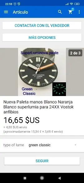

Vaya!!! ¿No serán estas?
Screenshot_2020-02-21-19-42-20-388_com.ebay.mobile by Marcos, en Flickr
Perdón, no he comentado que casi todas las agujas no oficiales que he puesto han ido bien, sólo 2 de 6 me han salido rana. Ahora al releer mi comentario veo que parece que todas me habían salido malas.
Resumiendo:
Agujas oficiales 6 de 6 buenas.
Agujas no oficiales 4 de 6 buenas.
