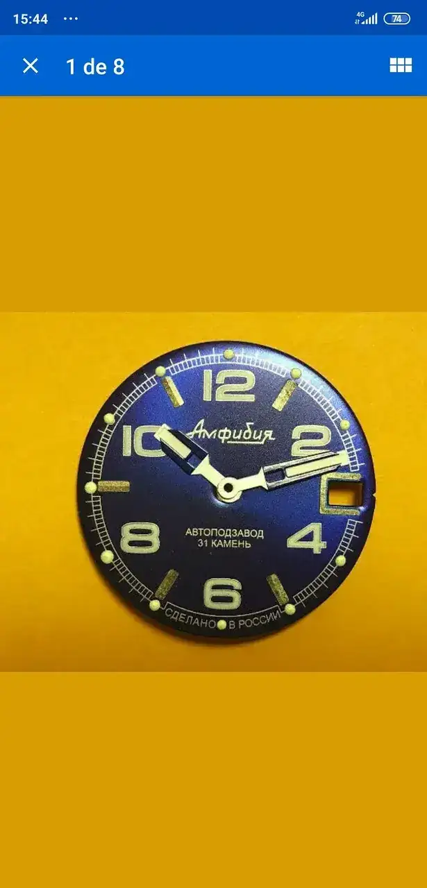

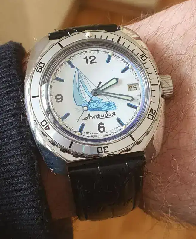

La víctima elegida en este caso es
IMG_20191207_103351-01 by Marcos, en Flickr
Al cual le quiero hacer un cambio de agujas.

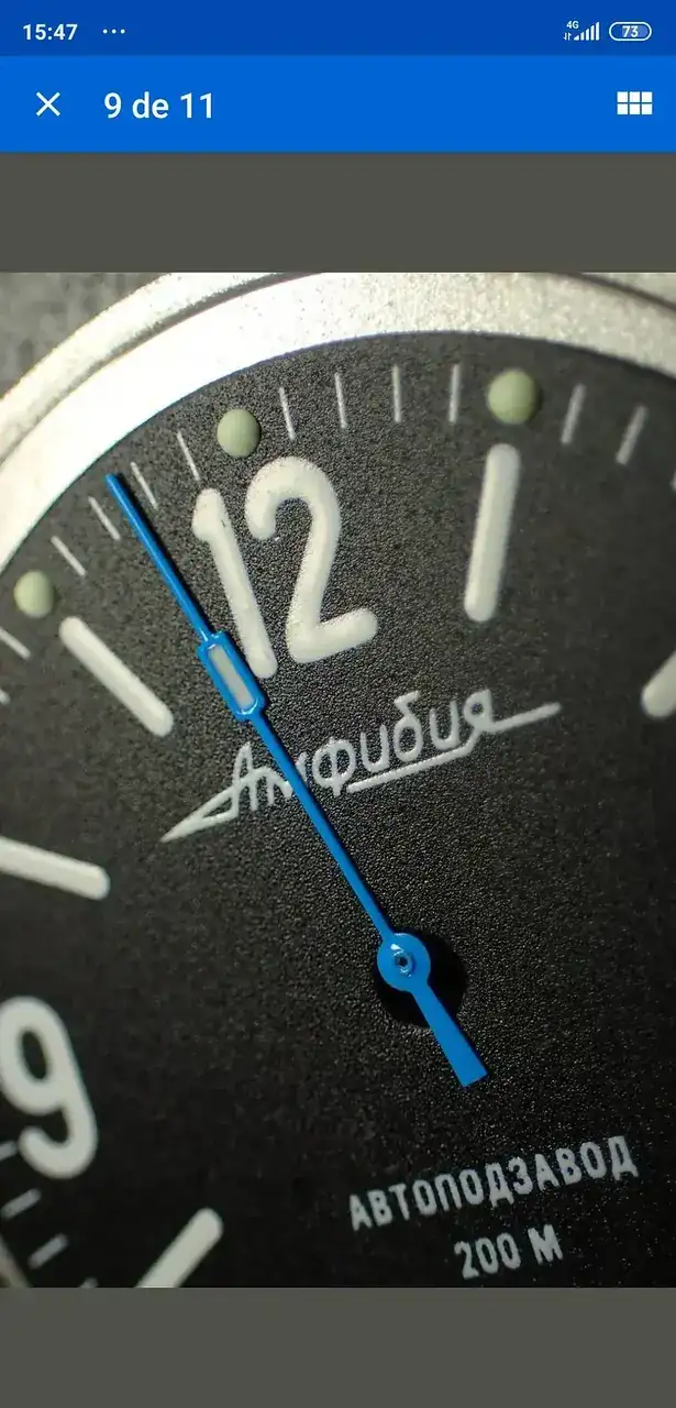

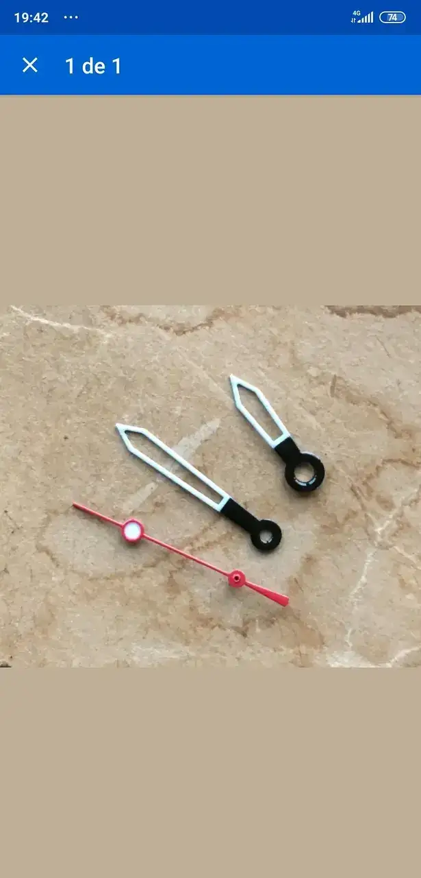

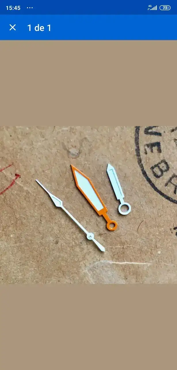

Tengo algunas candidatas como son (fotos de la red)
Screenshot_2020-02-20-15-44-06-816_com.ebay.mobile by Marcos, en Flickr
Screenshot_2020-02-20-15-44-22-424_com.ebay.mobile by Marcos, en Flickr

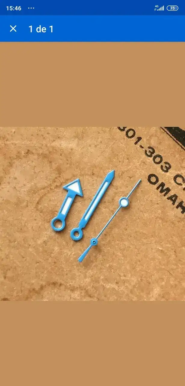

Con alguna segundera azul o naranja.
Screenshot_2020-02-20-15-45-53-066_com.ebay.mobile by Marcos, en Flickr
Screenshot_2020-02-20-15-46-04-536_com.ebay.mobile by Marcos, en Flickr

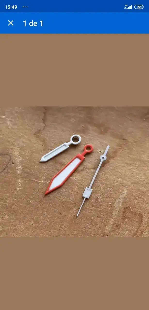

En estas últimas quizás cambiaría la clásica por una de estas
Screenshot_2020-02-20-15-47-51-355_com.ebay.mobile by Marcos, en Flickr
Mas opciones
Screenshot_2020-02-20-15-49-13-415_com.ebay.mobile by Marcos, en Flickr
Screenshot_2020-02-21-19-42-34-048_com.ebay.mobile by Marcos, en Flickr

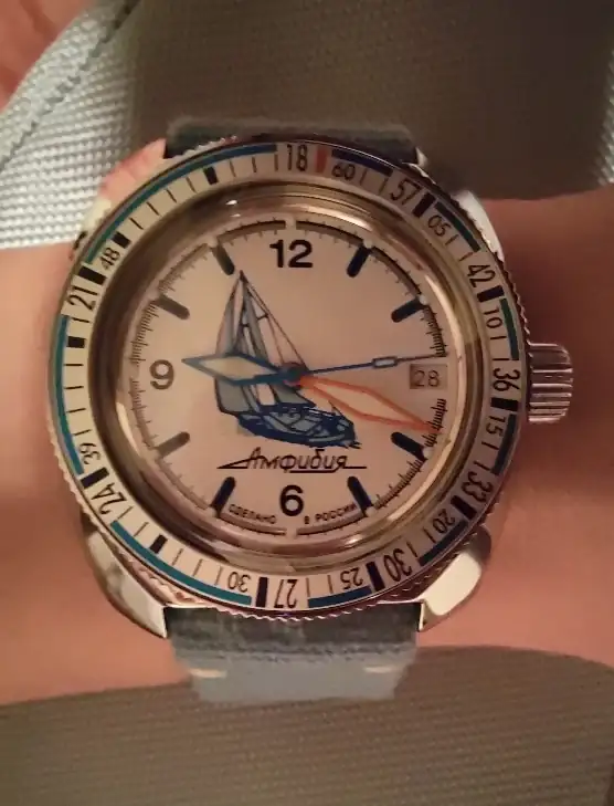

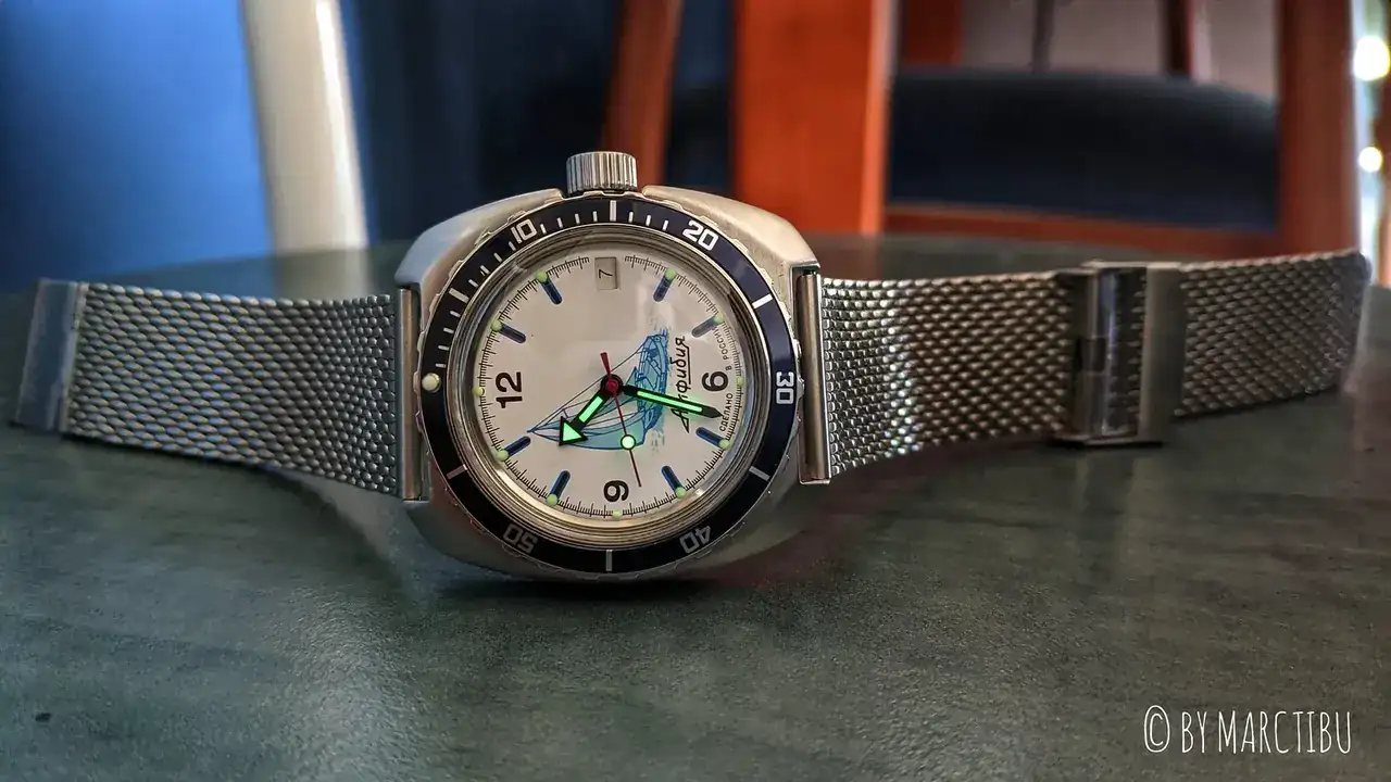

Por si te sirve de ayuda, te pongo un mod que hice para mi MDD. Las agujas son de seikostan.
Enviado desde mi MI 9 mediante Tapatalk
Muchas gracias, esas agujas no me acaban de convencer pero el mod me sirve para ver como le sientan agujas de diferentes colores [emoji106][emoji106]

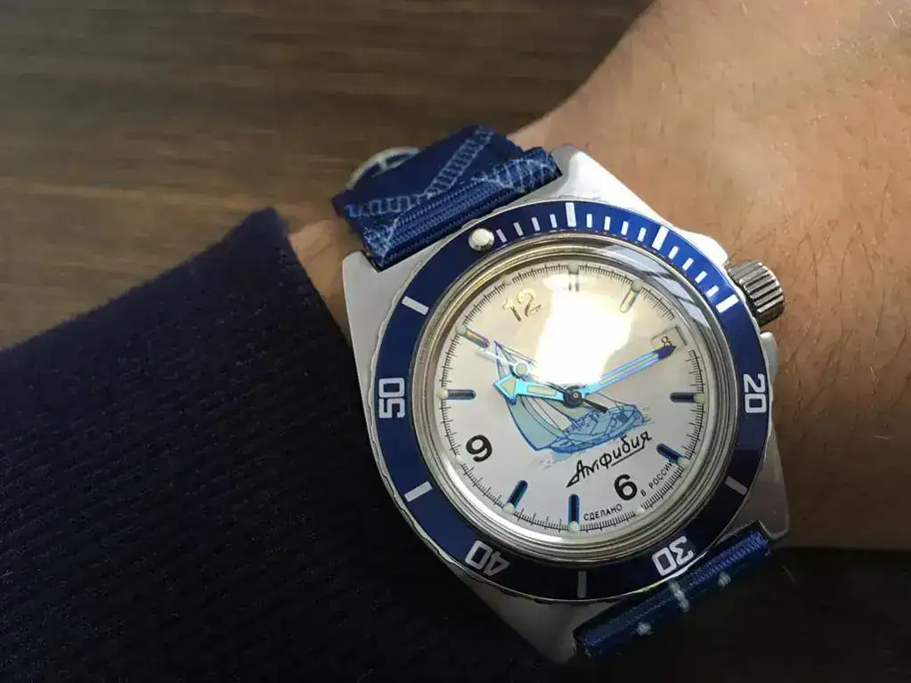

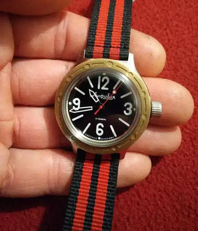

Dos ideas :)
una con agujas azules de Meranom que pronto repondrá stock,
y la otra con agujas de corbata :)

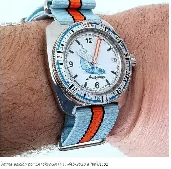

Las dos propuestas que pone Miguelillo me gustan mucho y por si te sirviera para ideas, aunque probablemente ya la has visto, un compañero puso una foto de una modificación con esa esfera.
Es del compañero LATokyoGMT y la puso el día 17 en el hilo del ruso que llevamos cada día.
:popcorn::popcorn::popcorn:

Quedan muy bien las dos Miguel, gracias aunque esas tipo corbata no recuerdo haberlas visto as la venta ni en Meranom ni en Komandirskie, saludos.
Las de corbata seguramente sean de Igor IV o de algún SE donante.
