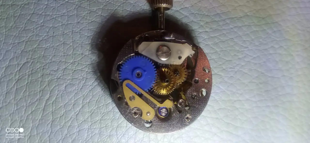

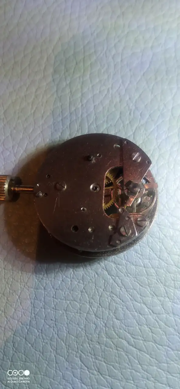

Pues eso.. que acabo de desmontar, y engrasar mi primer reloj y al ponerle el volante, no funciona. (Todo probado antes del último paso. La cuerda perfecta y todas las ruedas girando) Os pongo alguna foto del calibre y perdonar al novato.)
¿El volante hace un movimiento mínimo y para en seco?. De ser así, significa que al montarlo no ha quedado bien situado el rubí del volante entre los rubís del áncora.
¿Funcionaba antes? Parece algo obvio pero es que resulta que este movimiento por barato y malo, es más difícil de hacer funcionar que uno bueno o simplemente normal.

El segundero no funcionaba y la rueda de días tampoco, la cuerda iba muy dura pero creo recordar que andaba..
Pero ya no voy a perder el tiempo con este movimiento.
Este fin de semana, voy a un par de rastros a por algún relijito para practicar.
Me quedo con que he sido capaz de armarlo.
Gracias por las respuestas.

En mi opinión no te preocupes tanto por el resultado, quédate con lo que has podido aprender desmontado y armando este calibre.
Si anteriormente no funcionaba y los materiales del calibre no son de calidad, es más difícil devolverlo a la vida que un calibre de contrastado y del que tengas bibliografía, videos y opiniones en las que apoyarte.
Yo empecé adquiriendo un clon ETA 6497, tienes varios vídeos en internet incluso una guía realizada por Pedro Izquierdo, con la cual se hace muy ameno, interesante, y didáctico.

¿Has comprobado que todo se movía fluido antes de instalar el áncora? (Moviendo el barril un poco todo debería ir fluido)
¿Has lavado bien la espiral? La suciedad puede hacer que se pegue y hasta frenarlo.
¿Has comprobado el magnetismo?
¿Has insieccionado todas las piezas bajo el microscopio para asegurarte de que no hay pivotes ni ejes rotos o doblados?
¿Has insieccionado las joyas para ver qué no hay roturas?
¿Es posible que haya falta o exceso de holgura en algún pivote? ¿Se mueve si lo pones al revés?
¿Has instalado el muelle real y su eje de forma correcta? Si lo has colocado en sentido contrario, no se moverá.
