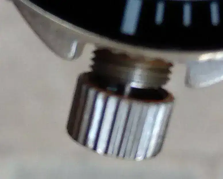

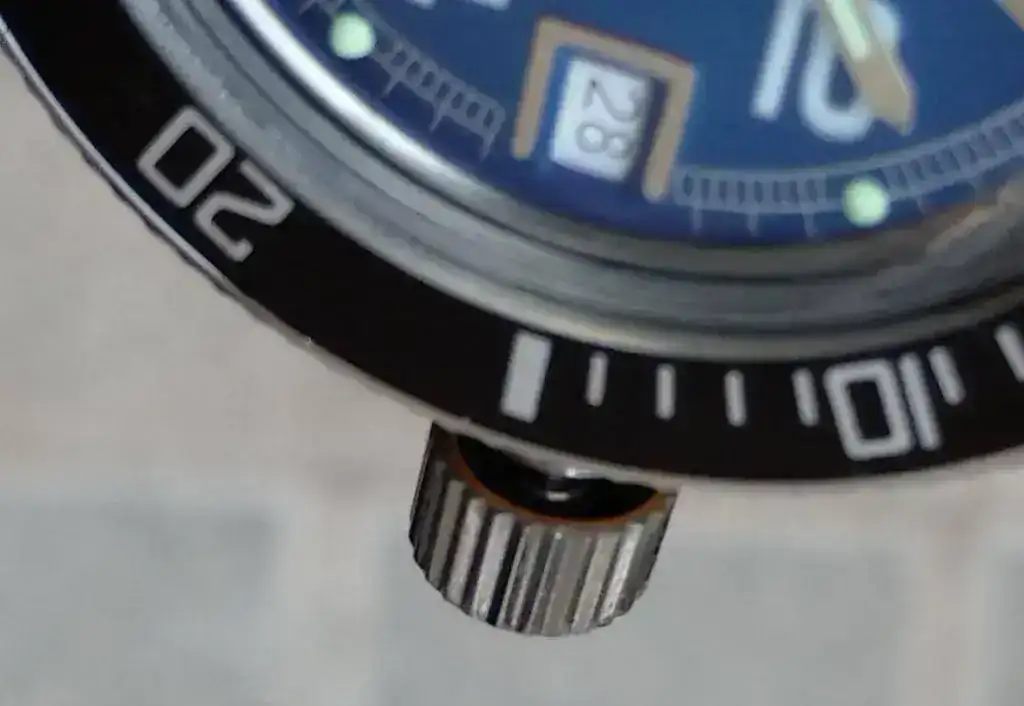

Buenas tardes, una consultilla, después de bañarme hoy en la playa con el Amphibia he observado unas pequeñas manchas de óxido, en la corona, pongo unas fotos haber si se aprecia que son con el móvil, que estoy de vacaciones.
Es normal? A qué puede ser debido?, Le di con un trapo y se fue casi todo.
Os ha pasado alguno?
Un saludo a todos.

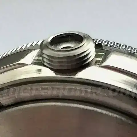

La rosca de la caja es de titanio y esa oxidación es normal, la protege de la corrosión.:bye:
Winding crown tube for Vostok Amphibia cases.
Made of titanium.​
Eso mismo. Otra sorpresita técnica más .
Sí es verdad que parece como un polvillo marron que parece óxido, donde se queda agua acumulada pero sale al momento.
Tambien me ha pasado a veces al mojarlos mucho en agua de mar o si he sudado mucho y toca la corona. Conviene limpiarla al momento si aparece y lo vemos porque puede endurecer la rosca un poco, peor desaparece al quitarlo.

Esta misma mancha, detecté en el Kommandiskie 65 rojo que os presenté hace poco y que atribuí a que una mañana me había caído un poco de café en la mano sobre la corona, pero bien mirado, una vez bien seco, creo que se trataba de lo mismo, ya que también las he detectado después del primer bautizo del Amphibia que también presenté en el mismo hilo. En mi caso, las he limpiado con un cepillo de dientes infantil de cerdas muy finas y blandas en seco o humedeciendo muy poco el cepillo y con cuidado para para no mojar la tija.
Pero no he detectado que los relojes tenga condensación de agua en el plexi y he seguido bañándome con ellos y siguen presentando buenas condiciones y buen funcionamiento.

Hola Rollins, da igual que lo mojes, te pongo un extracto de la Wikipedia:
Al igual que el ​
aluminio
y el ​
magnesio
, el titanio y sus aleaciones se ​
oxidan
cuando están expuestos al ​
aire
https://es.wikipedia.org/wiki/Titanio
Da igual limpiarlo porque volverá a salir, es asi es su carácter. Saludos :bye:

Hola Miguelillo, muchas gracias por la aclaración. Así que lo dejaremos estar cuando vuelva a salir y más si este mismo óxido proteje la rosca.
De nada Rollins. Saludos :bye:
