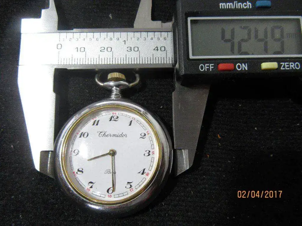

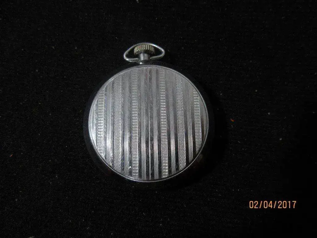

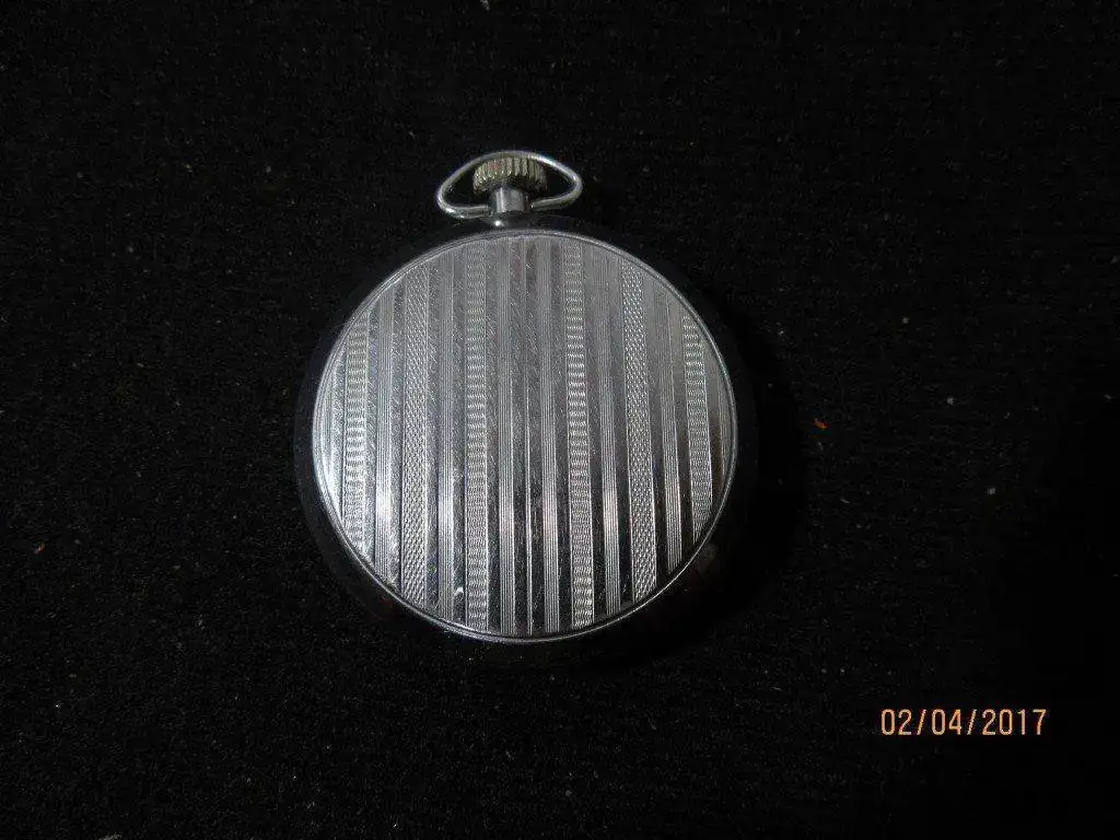

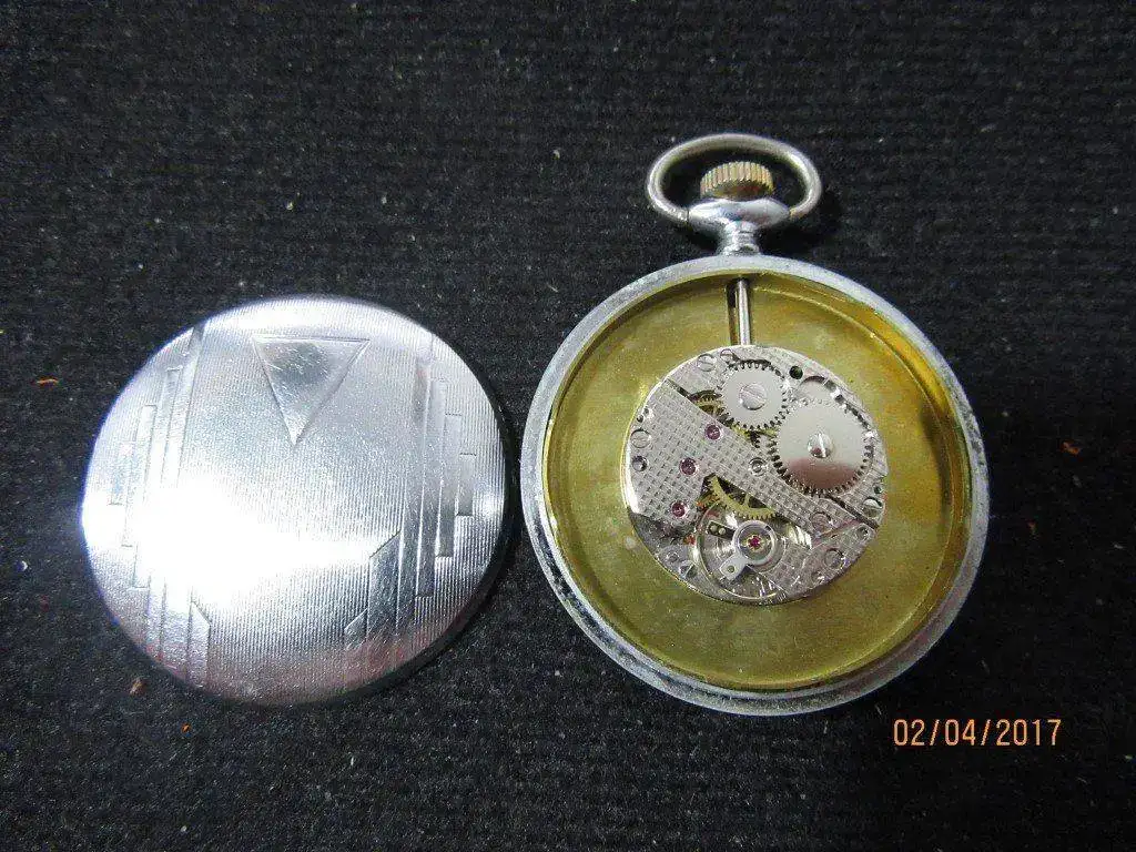

Hace años tenia un Thermidor Paris manual que no debe ser muy viejo por la mini maquina que lleva, pero hace poco pille un RHULA por la desmesurada cantidad de 100 coronas suecas,
(10,50€, casi 15€ puesto en casa)) ya que segun el anuncio no funcionaba :( , pero al abrirlo y mover el volante, si funcionaba, :yes: el caso es que cuando se para, despues de dar cuerda, no arranca por si solo, pero con un golpecito ya marcha sin pararse, y en cuanto a exactitud va genial

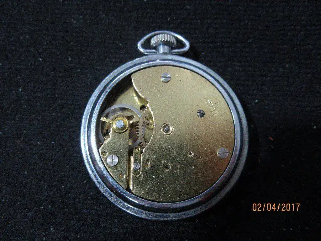

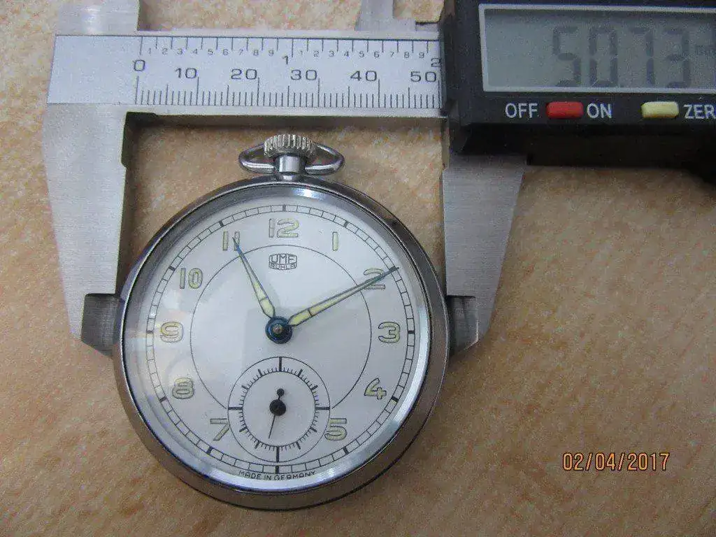

Gracias por mostrarlos. Los Thermidor eran muy conocidos de batalla en los 70 , pero el primero que pones no lo conocía, Rhula es la primera vez que lo veo, no es feo , está muy bien.
el Rhula es un calibre UMF 1 o familia
[TABLE="width: 100%"]
[TR="bgcolor: #F8C8C8"]
[TD="width: 250"]
Fig. 1
Fig. 2
[/TD]
[TD="bgcolor: #FFD2D2"][SIZE=+1]UMF 1 (=UMF M1)[/SIZE]
Features
stem wind and set
sub second
Data
18''', Dm= 41.0mm, Do= 44.2mm
H= 7.9mm
F= 0.8mm
T= 3.0mm
0 jewels
f = 18000 A/h
power-reserve 30h
Balance staff U417
Stem W290, W302
Mainspring / battery
2.00 x 15.5 x 0.22mm
Hands
2.30 x 0.59 / 0.32mm
Comments about the data[/TD]
[TD="width: 40%"]
Remarks
1923-1990 (all generations)
open face calibre
pin-lever escapement
ratchet on dial side, crown mechanism with rocker bar
The calibre was produced under different designations, 1923-1945 by Thiel, 1946-1952 under USSR control, 1952-1990 by UMF.
Between the generations there were transition periodes.
generations:
1923: Thiel Regular, A1: setting-lever with integrated spring and screw on dial side, fake-screw shaped balance
Thiel Regular, B1: new base plate
Thiel Regular, B2: 2nd setting wheel, setting-lever screw on back side, late samples with wire setting-lever spring
Thiel Regular, C1: hairspring directly pinned to cock
Thiel Regular, D1: ring balance
1956: UMF Regular, D2: date engraved
1962: UMF 1, D3: calibre engraved
1962: UMF 1, E1: no regulator pointer, but still with scale
1965: UMF 1, F1: setting-lever screw on dial side
1968: UMF 83, F2: only renamed
1972: UMF 83, F3: nickel plated, full plate
1978: UMF 83, F4: plastic hour wheel
Example, year: signature; shock device
1964: 1564, UMF 1
(UMF 1, E1)[/TD]
[/TR]

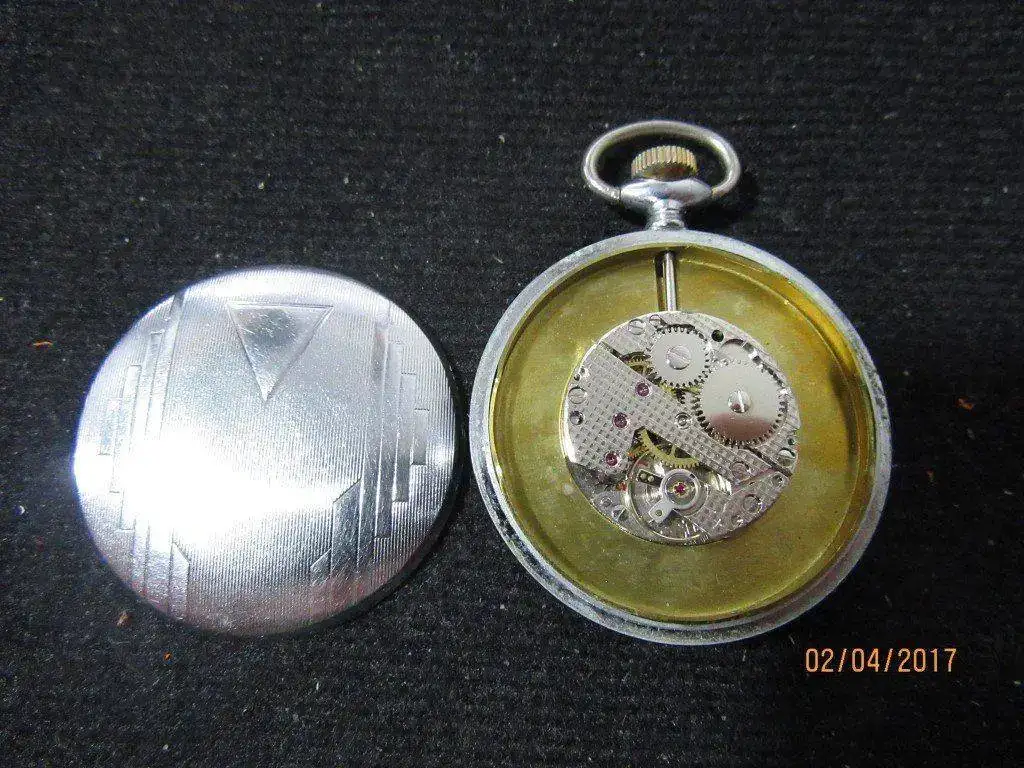

¡Qué bonitos ambos!
Hola,
el Thermidor sería como de los '70s,
lleva un movimiento Cupillard/FE 233-60,
con su antichoc 102 o similar.
O sea , francés por los 4 costados :D
El otro, más o menos por las variaciones y fechas
podría ser de mediados de los '60s.
Saludos y gracias por compartirlos
Álvaro
Gracias por las fotos de los calibres Cesccat, me gusta mucho ese tipo de información.
He encontrado uno igual, algo mas viejo
De nada,
y no, no es más viejo.
Si no quedó claro con las informaciones que te brindaron,
estos relojes fueron UMF solamente después de 1956.
Antes se llamaba Thiel Regular.
De modo que no es 2ª ni 3ª Guerra.
este fue el calibre F1 en la producción de 1965 a 1968
un saludo enrico
