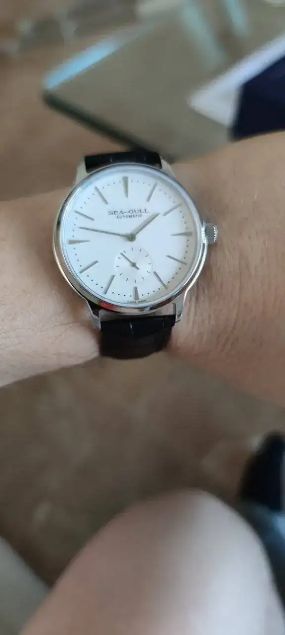

Hola compañeros.... Os presento mi primer Seagull. Comprado en Aliexpress a la tenda supuestamente oficial Seagull. Es el tipo Bauhaus. En una semana puesto en casa.ligero y aparente. Le veo buena calidad però sólo lleva con la Correa de piel. De momento da el pego y ya veré si la cambio. Fotos:

Es precioso, que lo disfrutes 👍
Guapo y elegante! Lo tuve en la cesta pero luego pensé que tengo demasiados de ese estilo. No obstante es una excelente compra, enhorabuena!
Muy elegante, bonito y quizás una de las mejores marcas chinas, tengo puesto el ojo en alguno de los modelos de dicha marca.
