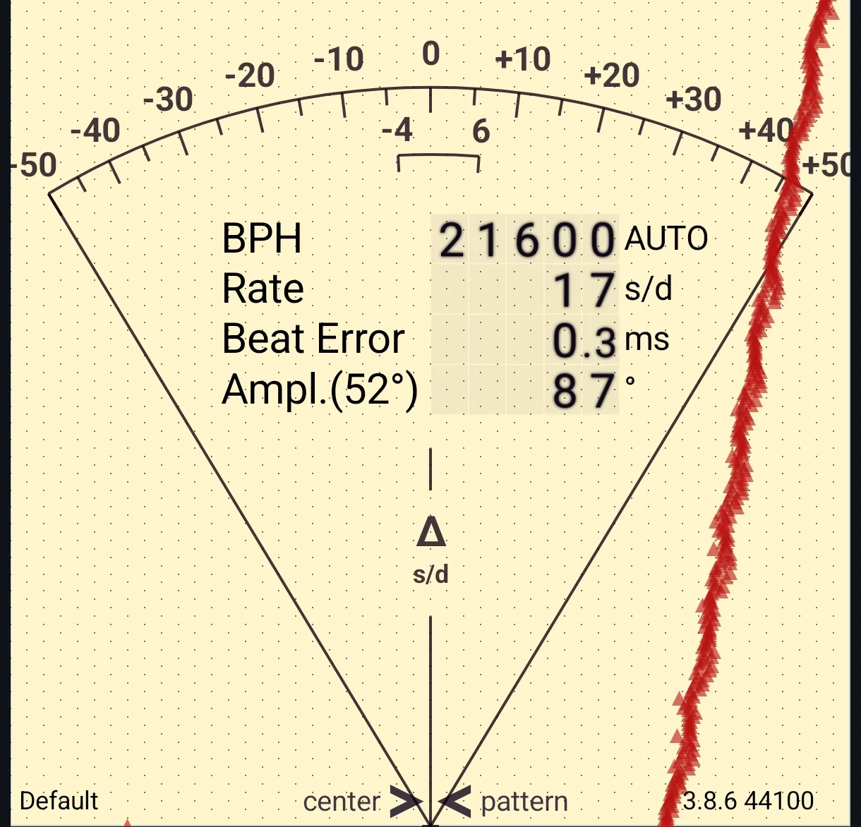

Pues si no lo he hecho mal algo parecido
La imagen..

No te hace falta, lo haces con el micrófono del móvil y la app Watch Accuracy Meter.

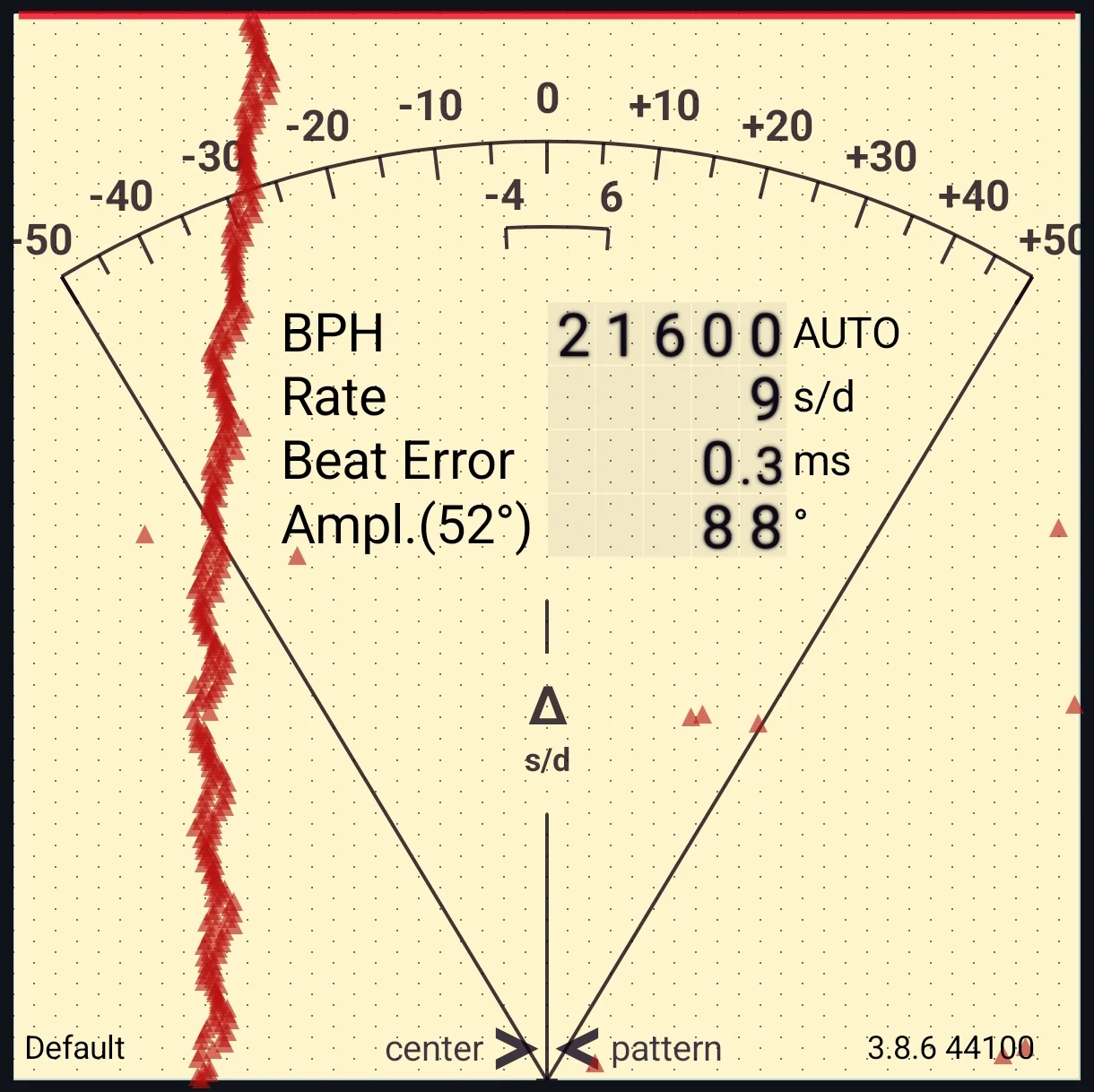

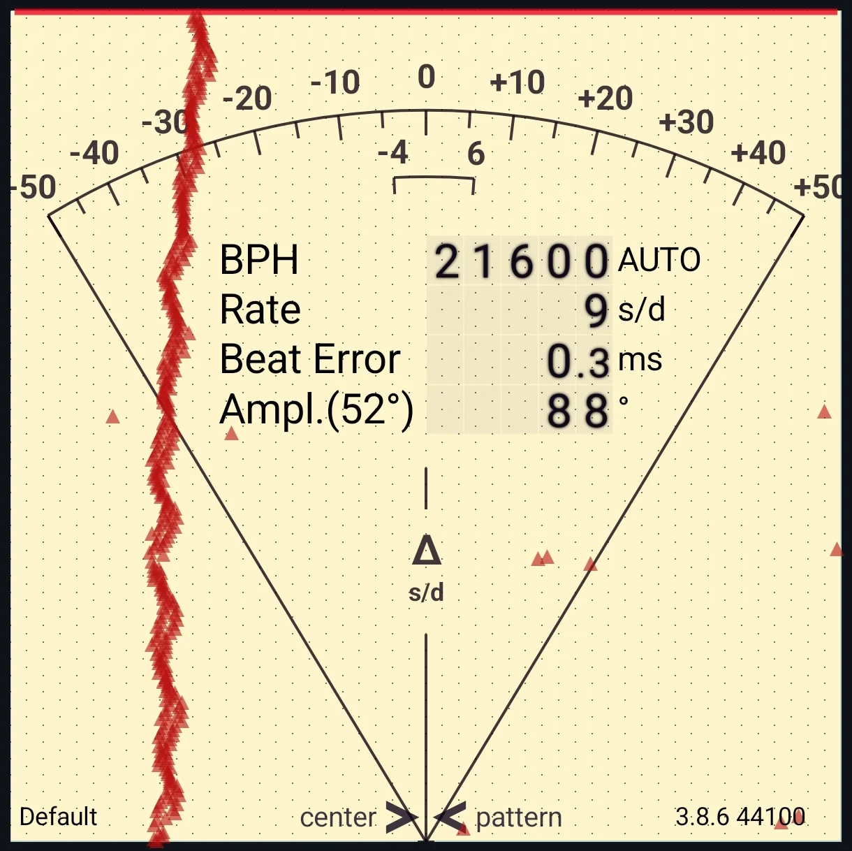

Primer reloj que no me muestra rectas. Más allá de la falta de ajuste, que sería fácil de solucionar pues tiene un delta muy bajo, lo que me preocupa son los zig zag, que demuestran un defecto interno.
Luego pruebo a desmagnetizarlo, por si fuera eso.
Si no está magnetizado o dañado el volante, es que viene más seco que la mojama 😵 siempre lo puedes devolver si te produce toc...

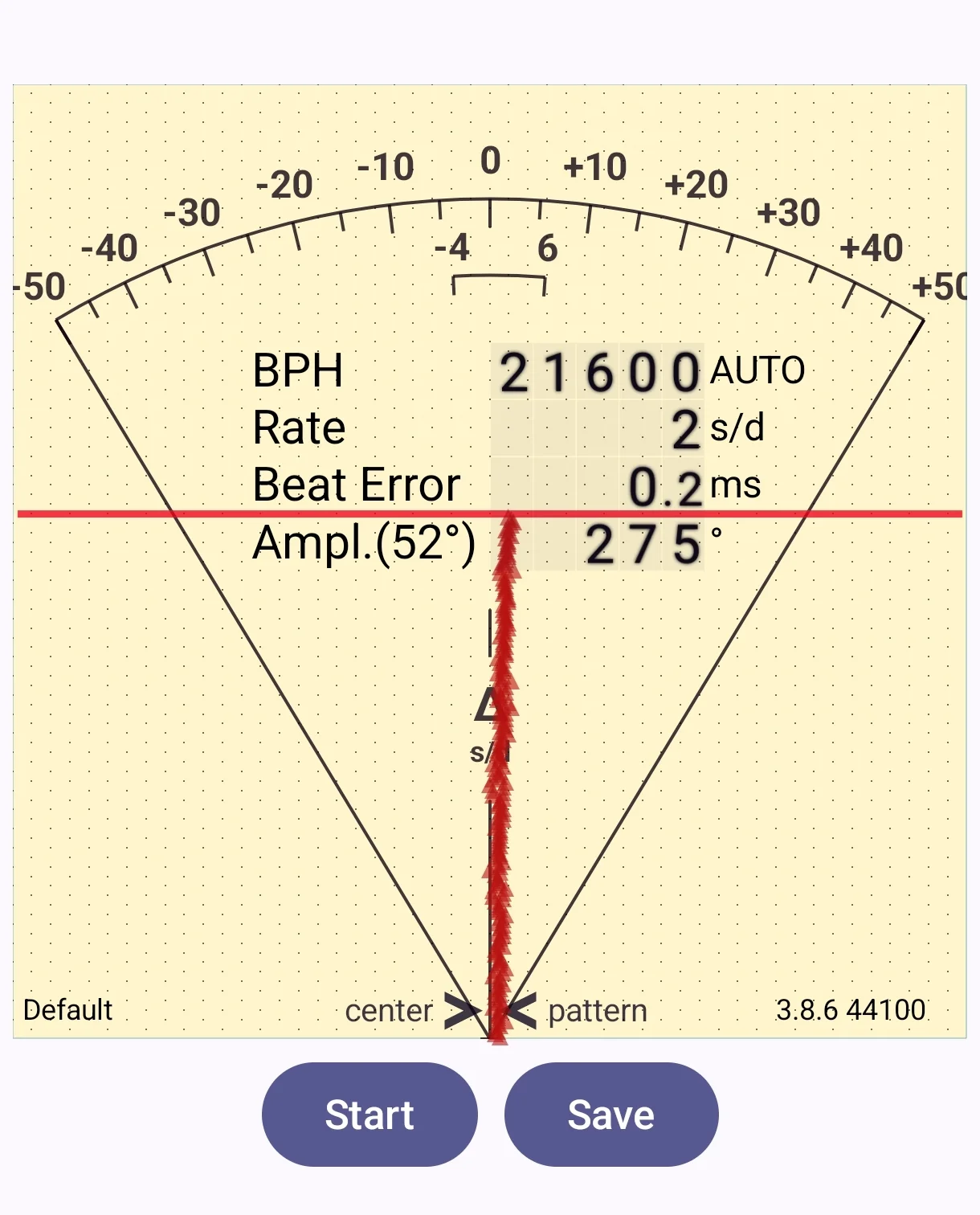

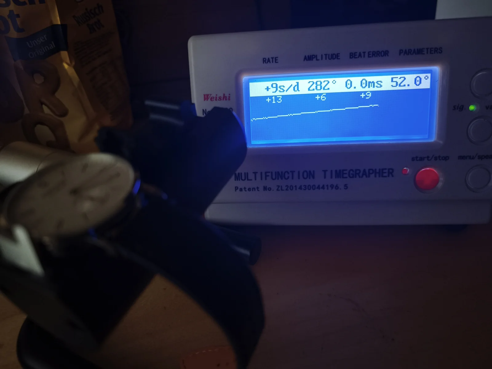

Acabo de mirar uno de los míos, para que compares, mismo movimiento pero Seestern (Sugess):
Con el Weishi:

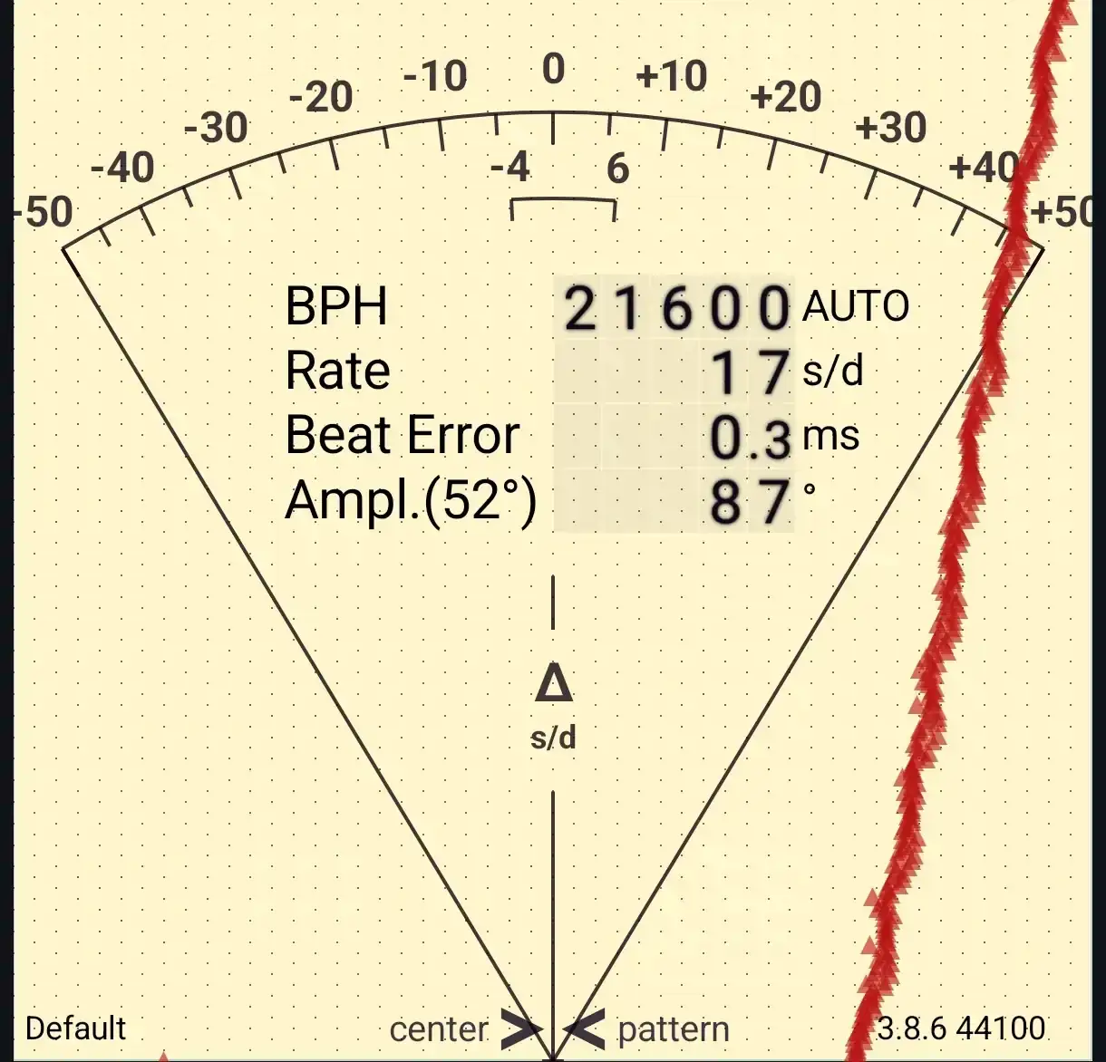

Con la app:

No es magnetismo. Comprobado con la brújula, y desmagnetizado por si acaso. El problema sigue igual.
Creo que lo voy a devolver. Si fuera solo el desajuste, como está bien de delta, lo ajustaba; pero esa curva tan chunga no la tolero.
