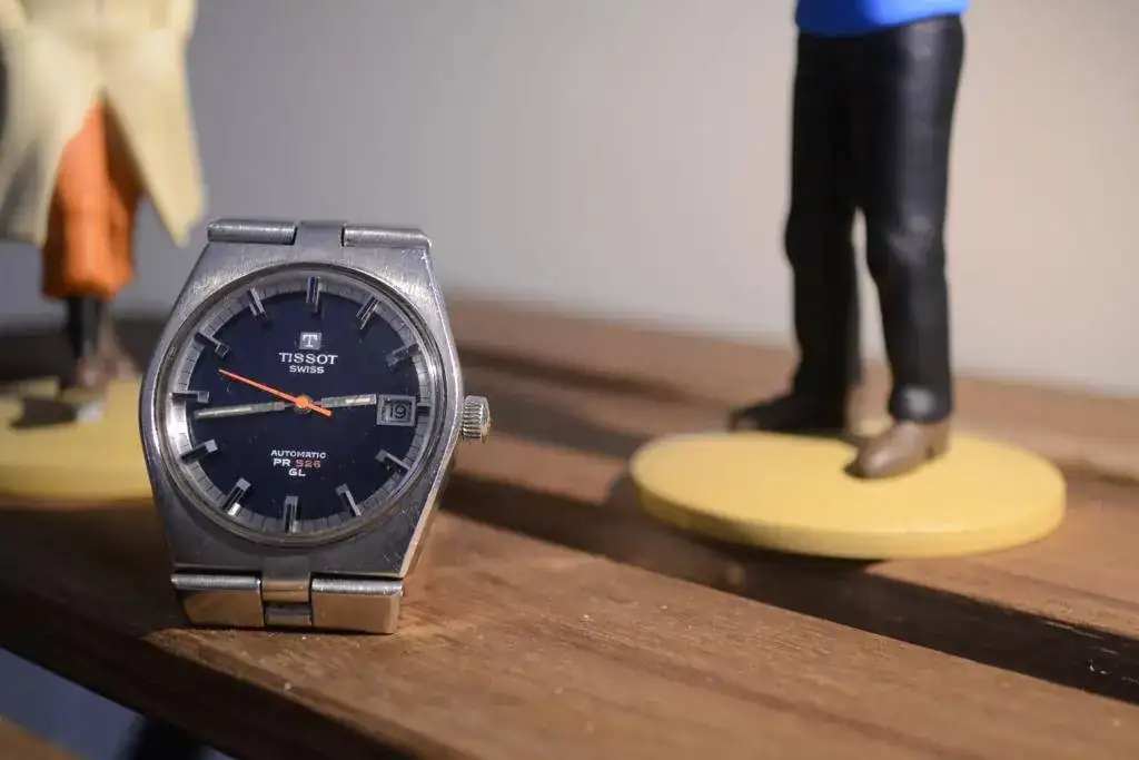

Buenas tardes compañeros del sótano del vintage, hoy os presento la última pieza incorporada a mi pequeña colección. Esta vez no se trata de una compra meditada, no he tenido que esperar a que “se me ponga a tiro” ni mover cielo y tierra para encontrar uno en buen estado; simplemente fue amor a primera vista.
Si bien es verdad, es un reloj que siempre me ha gustado; el azul de su esfera, su armis macizo integrado en la caja, su aspecto deportivo… un must have setentero que nunca pensé que pudiese llegar a tener (los pocos que encontraba o tenían precios desorbitados o habían tenido una mala vida o una mezcla de ambos) . Pero el pasado lunes se obró el milagro en una de mis expediciones a un famoso local de Compra Venta de la ciudad en la que resido; tras una cristalera ahí estaba él, un soberbio Tissot PR 526 GL Vintage; y yo me enamoré.
En ese momento no me lo compré, ni siquiera pedí al dependiente que me lo mostrase (quería evitar las tentaciones), pero mi CRI, mi vocecilla, el 20% de descuento que ofrecía el establecimiento y mi MDD me obligaron a volver el día siguiente para comprarlo. Y así hice.
En líneas generales el estado es bastante bueno. Armis, cierre y caja apenas tienen marcas de uso; quizá sea por la buena calidad del acero utilizado para su fabricación. La peor parte se la lleva el plexi que estaba bastante rayado y digo estaba porque gracias al limpiador de la vitrocerámica y a los algodones de maquillaje de mi MDD he conseguido aunque no eliminarlos por completo, mejorar notablemente su aspecto (este truquito lo aprendí en el foro, gracias).
En su esfera, a las 6 se puede leer T Swiss Made T; esto según tengo entendido significa que el reloj es suizo. El distintivo significa que contiene cierta cantidad de Tritio que emite menos de 227 MBq (7,5mCi).

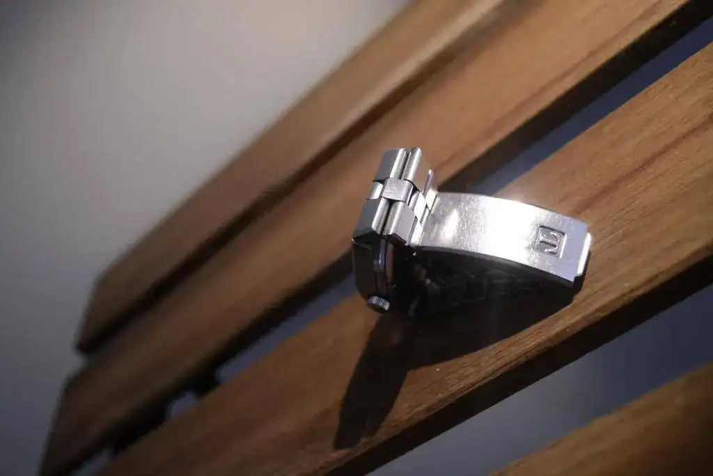

Conserva todas sus piezas originales, incluso la corona (que no es roscada)
En su interior late uno de los mejores movimientos montados antiguamente por los Tissot no crono, un calibre 2930; si no me equivoco es el mismo movimiento que el Omega 1010.
La marcha es más que correcta, en casi una semana de uso no he observado ni que se adelante ni que se retrase. He de comentaros que las tres primeras noches me dio un poco de guerra; no estoy acostumbrado a dormir con el reloj puesto, por lo que lo dejo sobre la mesita, boca arriba. Pues bien, a la mañana siguiente me lo encontré parado, aún habiéndolo llevado todo el día puesto - Quizá necesite una pequeña revisión, ¿Qué opináis? -
Otra cosa que me preocupa un poco es la corona, cuando la giro hacia arriba para que el reloj coja un poco de carga está un poco dura, más que en los otro relojes automáticos que tengo. Quizá tenga algo que ver su tamaño, es un poco pequeña en relación con la caja del reloj.
Me ha sorprendido gratamente la sincronización del cambio de fecha; lo hace exactamente a las 00:00 y unos segundos, impresionante.
Y… hasta aquí llega el testamento de hoy, muchas gracias por leer hasta aquí y perdonad el tostón.
Un saludo compañeros!
