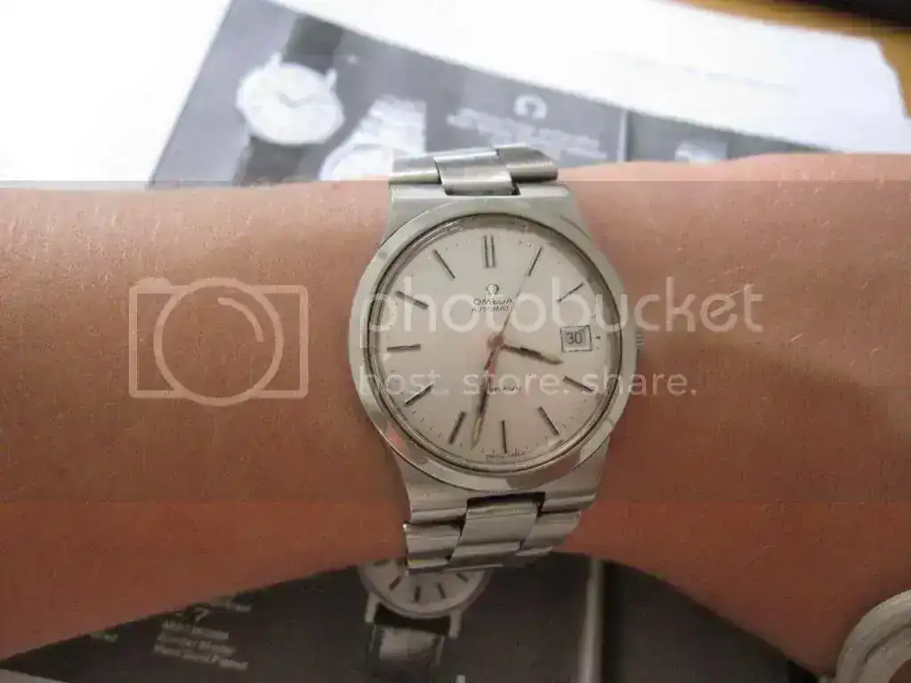

hola compañeros, aprovechando la llegada de un Omega vintage a casa me presento en éste subforo.
hasta ahora sólo tenía un Seiko Helmet con agujas, armis y seguramente alguna pieza mas aftermarket..
hoy me ha llegado un Omega Seamaster vintage (según decía el vendedor), yo he buscado por la red y creo que el bisel y el dial no son de origen ya que no he visto ninguna foto de un reloj similar en el que en la esfera ponga Seamaster (sólo lo he visto con Geneve) y el bisel en todos es mas fino.
con la caja, el armis y el plexi firmado por Omega no tengo ninguna duda..
tras mis investigaciones creo que el movimiento es un 1012 y el modelo un Geneve Automatic del 73..
bueno todo ello desde mi desconocimiento del tema ::blush::
os pongo unas fotos con luz artificial (recién sacadas del horno) y si podeis ya me direis de qué modelo se trata y si mis sospechas son ciertas o estoy equivocado.. por cierto, el reloj me ha gustado muchísimo, ah! el dial es color crema y el fechador plateado.. :yhoo::

Hola si le viéramos el culo te podríamos decir algo seguro,de todas formas la esta caja es bastante parecida a la tuya

no que va, la caja es igual a ésta:
fíjate en las asas.. el culo está liso y no tengo herramienta para abrir la tapa ::blush::
Bello ejemplar Omega, un modelo atemporal que lucirás muchos años , desconozco los datos sobre su autenticidad , pero si te sirve de algo, todos los modelos Seamaster que he visto llevan grabado el famoso hipocampo.
Saludos cordiales
Hola Waltrapa, la úncia manera de salir de dudas es abrir el reloj. En principio, la posibilidad es que no lleve la caja originaria. Interpretamos que en su interior vendrá numerada y se podrá comprobar si es para el modelo. Igualmente sabremos el calibre. NO TODOS LOS SEAMESTER llevan el caballito en la tapa.

si es un seamaster ,el unico problema es que es de la peor epoca de omega,pero si parece todo original ,de hecho yo tengo alguno similar un saludo
muchas gracias compañero!
me puedes contar algo mas?
Bonito duo waltrapa, el bisel del Omega yo lo veo original, el cristal es otro cantar, con el paso del tiempo es fácil que sea un plexi standard, si te fijas en el que te pongo a continuación veras que el plexi sobresale del bisel no esta a raso como parece el que muestras.
Otra foto, en este caso es un Geneve también con la 1012
Para poder identificarlo bien tendrás como te indica el maestro Nicolau que abrir el reloj y mostrar la tapa
La pulsera también parece original, la Omega en estos modelos 1012/20/22 etc.... utilizó distintos modelos.
Saludos y lo dicho precioso duo.
Fernando

Se me olvido lo más importante...... el movimiento. Aqui le dejo dos instantaneas y las especificaciones que es un copio y pego de la página del Doctor Ranfft.
[SIZE=+1]Omega 1012[/SIZE]
Features
automatic
sweep second
date: quickset
hack feature
Data
Dm= 27.9mm
H= 4.25mm
23 jewels
f = 28800 A/h
power reserve 42h
Main spring / battery
Omega 1010-1208
Remarks
1972-1984, 126000
family:
1010: auto, 17 jewels, date
1011: auto, 23 jewels, date, chronometer
1012: auto, 23 jewels, date
1020: auto, 17 jewels, day, date
1021: auto, 23 jewels, day, date, chronometer
1022: auto, 23 jewels, day, date
1030: manual, 17 jewels, date
1035: manual, 17 jewels
Example, year: signature; shock device
1975: 385521492, Omega, Swiss, 23 Jewels; Incabloc
Saludos y espero haberle ayudado
Fernando
Fernando
gracias Fernando!
el plexi lleva el logo Omega en el centro pero el bisel está mas sobredimensionado que el que muestras en la foto, de hecho el borde del plexi está 1mm debajo del bisel (hundido se entiende)

Halaaaaaaaaaaa, otra vez. Bueno viendo con más detalle la caja y el bisel aquí si se ven diferencias notables del bisel, pero bueno lo dicho hasta que no muestre las inscripciones de la tapa......

De nada, gracias a tí por compartir y mostrar, nos solapamos. Quizá cuando lo vea el amigo saopa (Juan) o Don Luis puedan dar una opinión más veráz.
Fernando
Buenas Noches Amigos,
Siento Waltrapa no poder añadir nada más a los magníficos comentarios de los compañeros. Quizás con el número de referencia del armis podamos acercarnos a la referencia de caja y descubrir un poco más. Lo mejor abrirlo.
Un saludo,
Juan
Un saludo,
Juan
mientras espero que me llegue la llave jaxa para abrir la tapa os pongo el número de referencia del armis (es el del cierre no?) 1181/184
