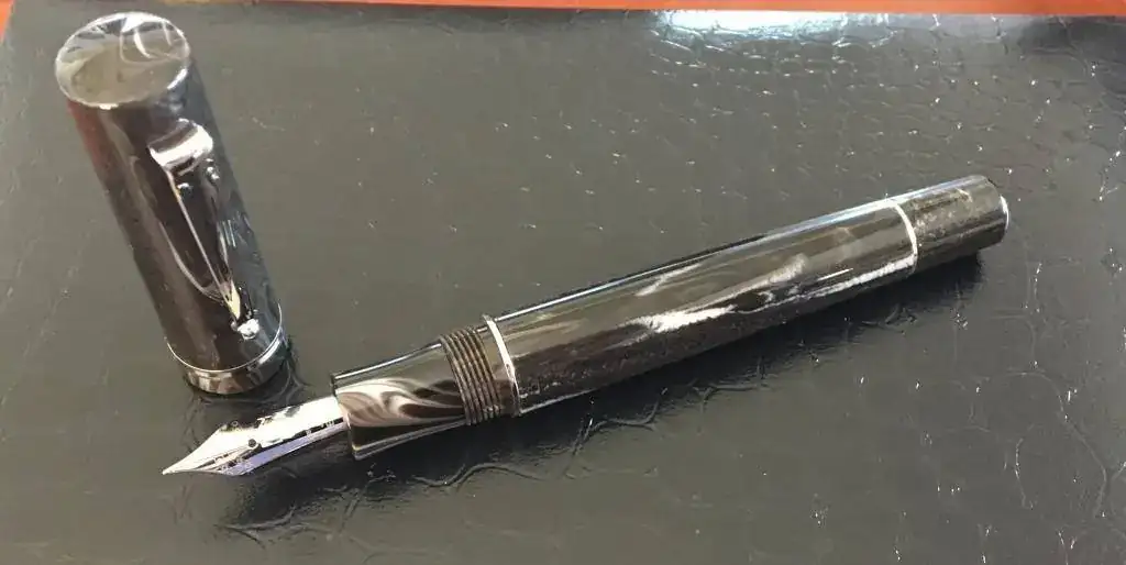

Tech&Web by Delta, acabado Tusk y plumín fusión:

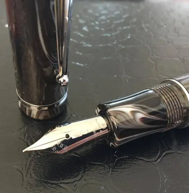

The Journal en acabado Corni con plumín de acero personalizado para el modelo:

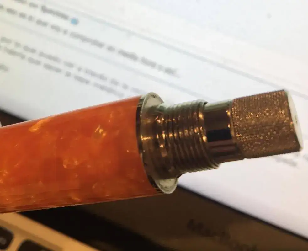

No, es de plástico prácticamente sólo en la parte que se ve por el visor. El resto es metálico. Y no veas para cortarlo, para sellar entre el convertidor y el cuerpo, y dejarlo pegado. Al menos, la pluma se salvó, pero esa fisura inevitablemente hubiese arruinado la pluma. A pesar de cogerla pronto, la resina naranja se ennegreció algo con la tinta que escapó por la fisura.

La federico por lo que puedo ver a través de la ventana tiene una camisa embutida en la resina que llega hasta la ventana, no es un convertidor standard. Para desmontarla habría que sacar la tapa metálica del culotte y no se si va roscada o pegada.
Una vez desmontada esa pieza debería tener acceso al pistón... pero no lo sé...
A simple vista la Delta DV Stantuffo no lleva sección roscada, me parece de una sola pieza.

En la imagen esa se ve que efectivamente la sección y el cuerpo no es de una sola pieza, aunque tampoco me da la sensación de que sea roscada y no está diseñado para acceder por ahí.
Es decir, a menos que quitando la pieza metálica de la parte trasera de la pluma se acceda al convertidor para extraerlo, no hay tu tía.
