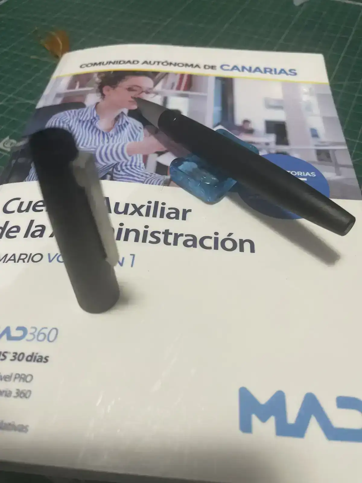

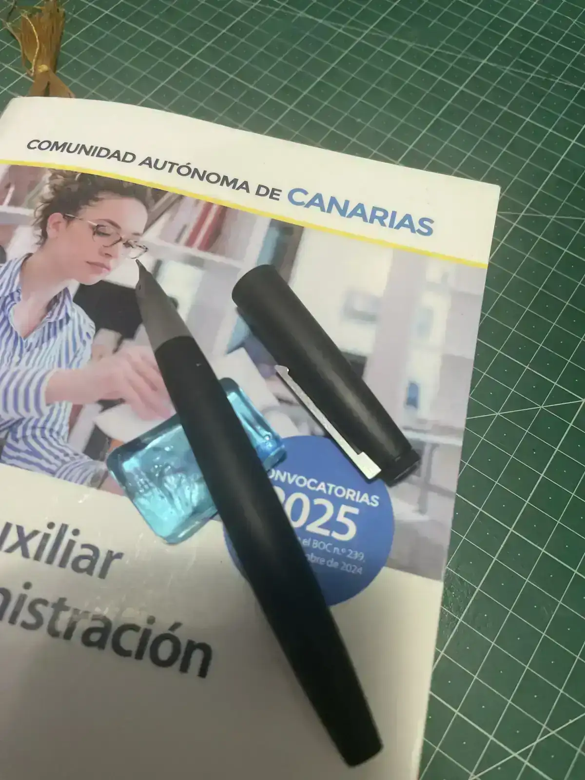

Muestra de las dos primeras estilográficas que compre con el sistema de carga de pistón hace unos 7 años.Principalmente la razón fue el agradable tacto del makrolon: dos Lamy 2000 plumín M y F. Rediseño de 2009 no pensé nunca de esa capacidad de depósito que indicas siempre me resulta bastante poco la capacidad de tinta.
