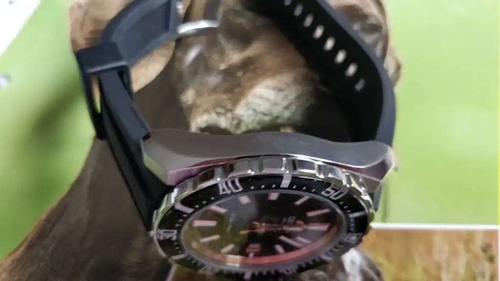

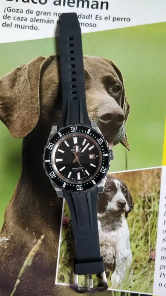

De la casa

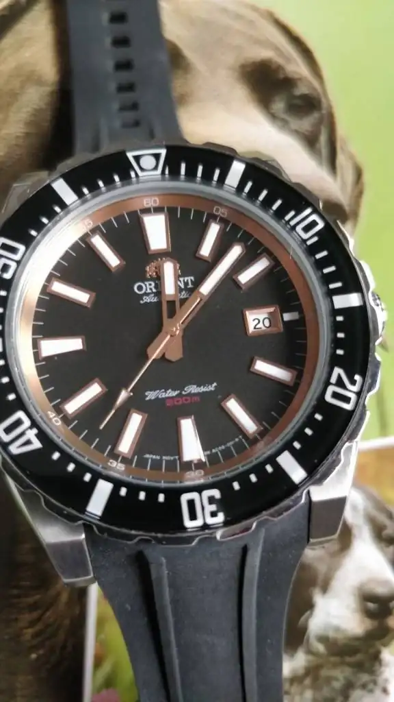

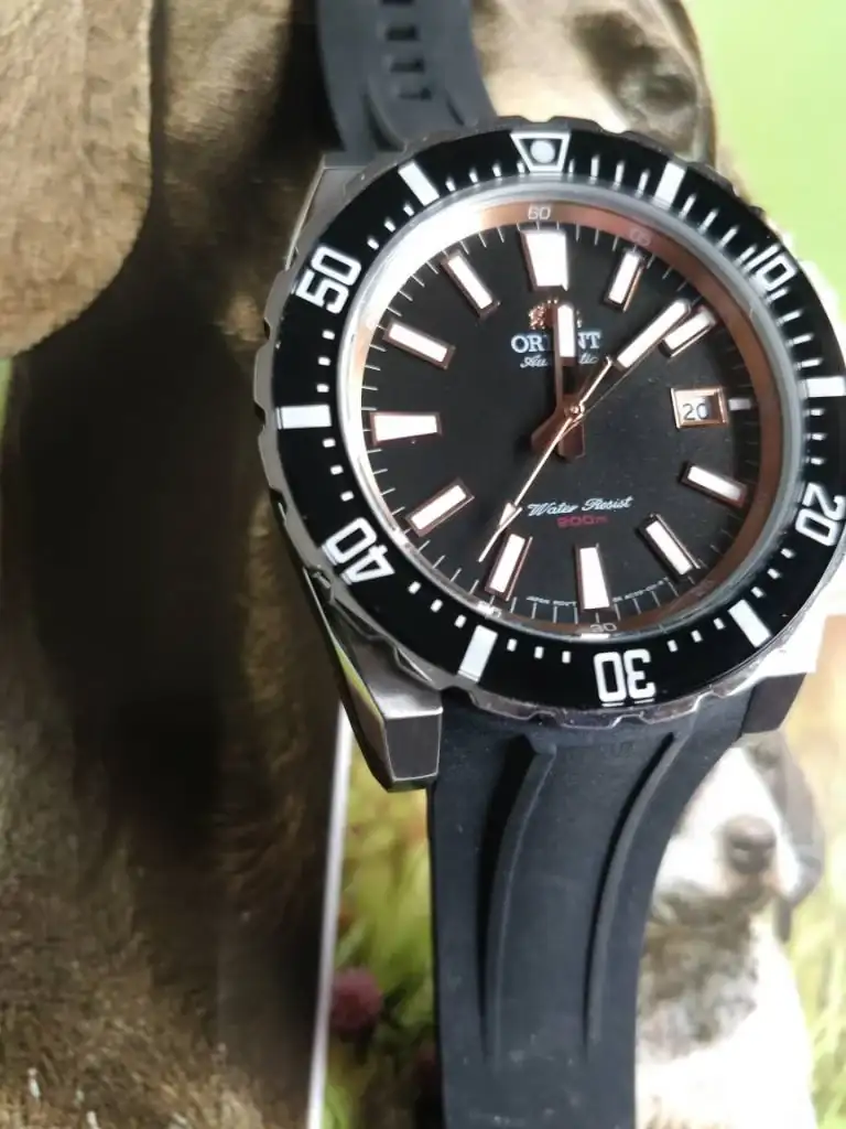

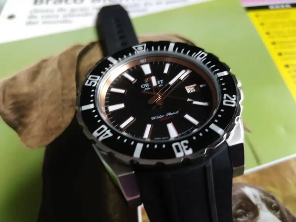

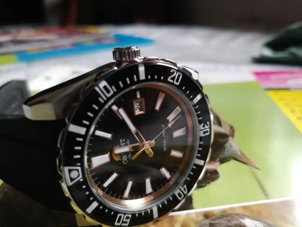

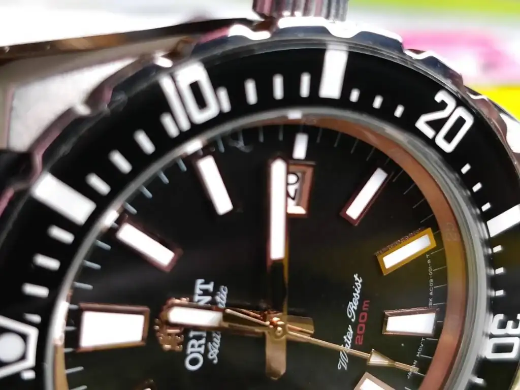

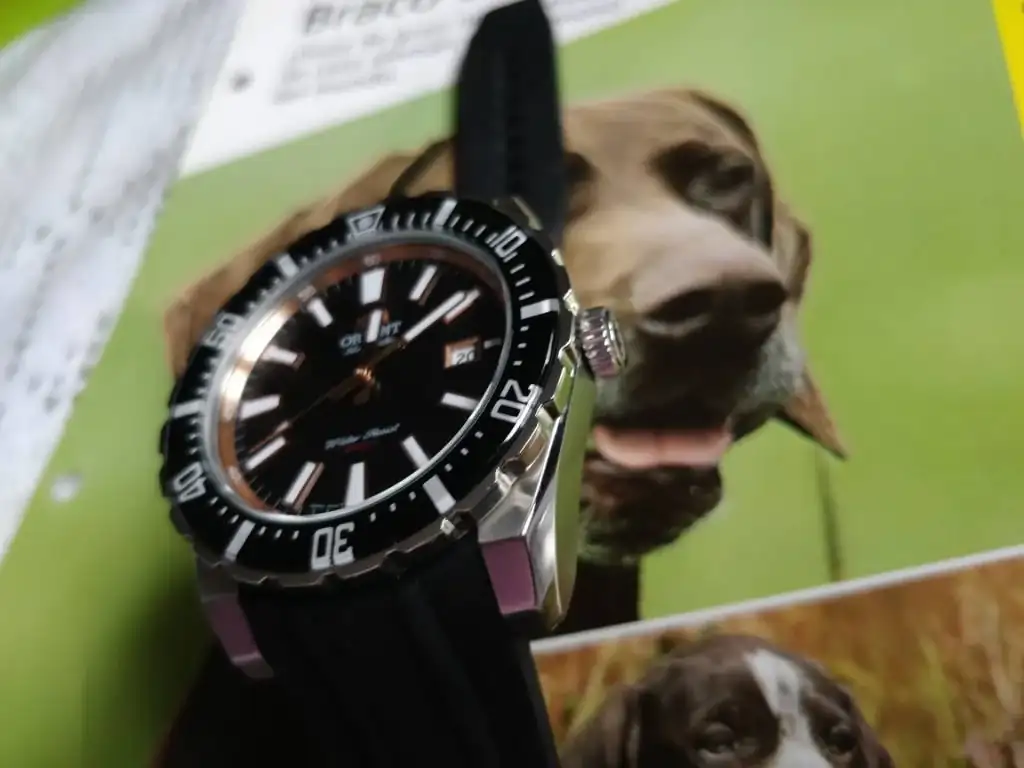

Este reloj me tocó en un sorteo.
Orient FAC09003B0 alias Nami

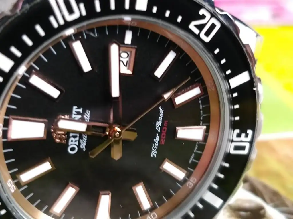

El reloj es una pasada en acabados. Tiene una combinación de pulidos y cepillados que sorprende en un reloj de este precio (y este particular merece un paréntesis: El precio oficial en España rondará los 400 € pero en duttyfreeisland y otras está por menos de 140 €)
Una vez mencionado esto retomamos el reloj.

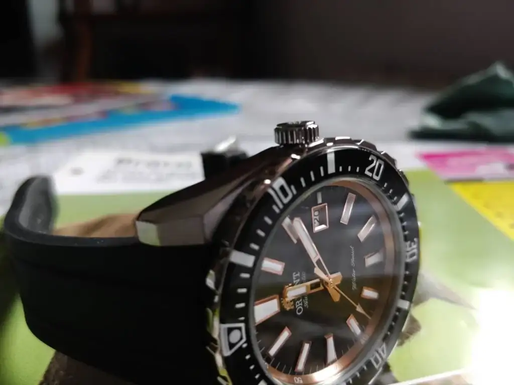

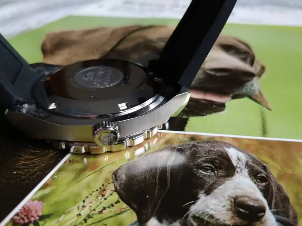

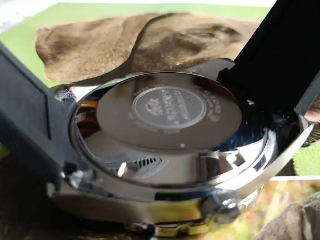

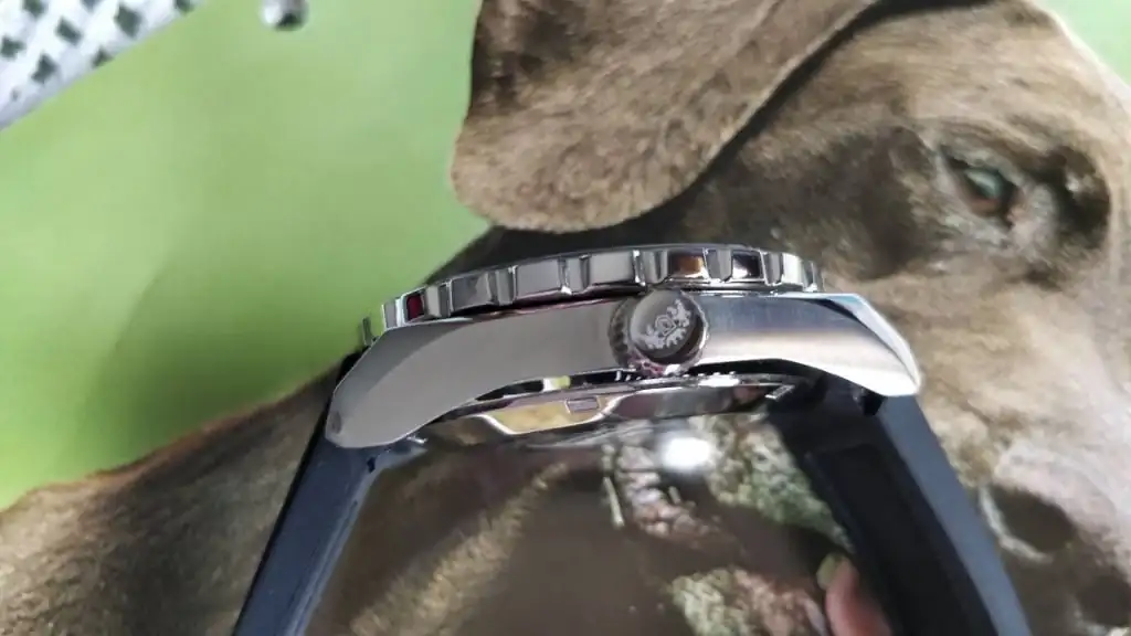

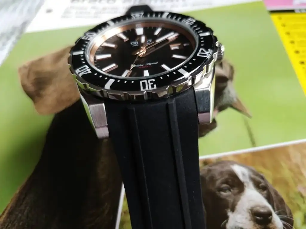

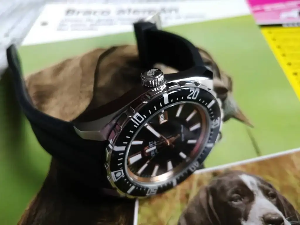

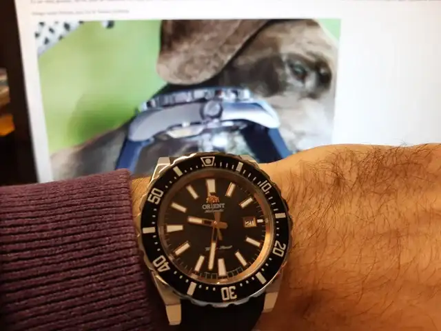

Es un reloj grande, de 46 mm de diámetro de caja pero a pesar de eso es muy cómodo en muñeca y queda perfecto; las asas son cortas y caen hacia abajo lo que ayuda a abrazar la muñeca.
Pongo unas fotejas que no le hacen justicia.
La esfera es mate y tiene una textura granulosa, muy atractiva, que no se aprecia en las fotos.
Los índices son aplicados, de color oro rosa, así como agujas y marco del datario. Tanto índices como agujas rellenos de luminova que luce con fuerza al principio y dura prácticamente toda la noche; yo que me suelo despertar de madrugada puedo consultar la hora tranquilamente.

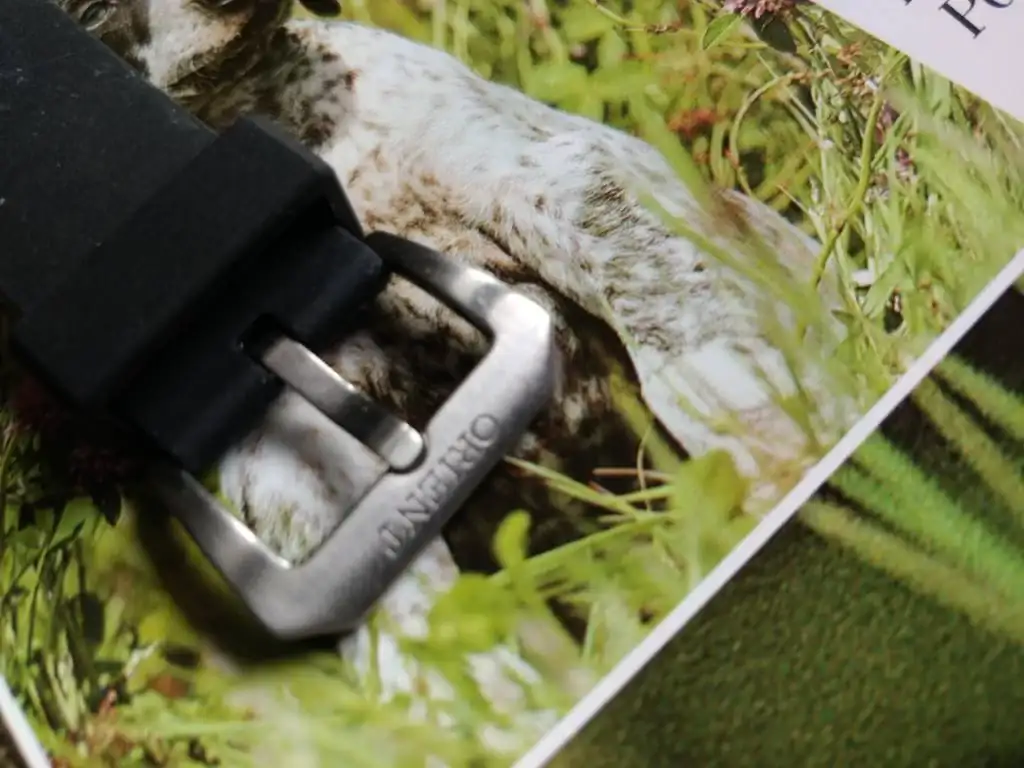

La correa es de silicona de 24 mm y es del tipo que se pega a la caja del reloj sin dejar hueco. Estas correas me suelen resultar incómodas por esa unión con la caja que produce rigidez en ese punto. Lo he estado llevando con una bonetto de caucho de 24mm que resulta mucho más cómoda aunque la original no llega a ser incómoda del todo por la forma de la caja.

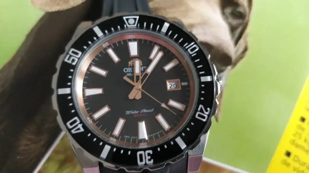

El bisel gira en sentido antihorario, es de 120 clics y muy preciso, algo no habitual en japoneses pero quizá en esos detalles se note el precio. El insert es de material transparente y la numeración y marcadores están impresos en el fondo. Llama la atención el insert, es diferente a los de aluminio de modelos anteriores, como los Mako
El cristal es mineral, un punto flaco EMO dado el precio "oficial".

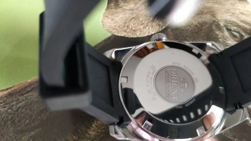

El reloj adelanta más de 60 segundos al día. La garantía viene sin rellenar debidamente, sólo con un sellito minúsculo de dutyfreeisland, sin CIF, sin sello de distribuidor, sin número de modelo, sin número de caja, o sea una garantía de pacotilla como se verá.
No es que sea muy maniático de la precisión pero 60 s/d se sale completamente del rango declarado por el fabricante para el calibre (--15/+22).

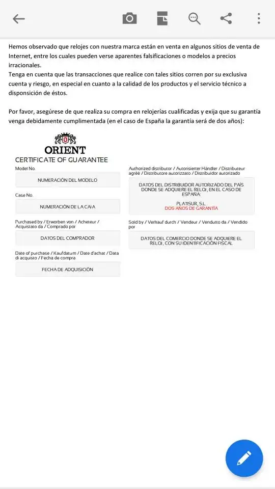

Me puse en contacto con el SAT en España, Platisur, S.L., primero con un correo y como no respondían les llamé por teléfono; se nota que el hombre ha respondido más preguntas como la mía, sobre reparaciones en garantía, porque lo primero que me preguntó fue sí el reloj tenía la garantía sellada y de dónde procedía, yo le contesté la verdad, no me gusta perder ni hacer perder el tiempo a nadie, y él me dijo que no se podía hacer cargo del reloj, me contó los requisitos, le dije que por favor me respondiera por escrito al email y lo hizo sin problema, muy amable en todo momento.
Me envió esto:
Hoy lo he llevado a un relojero y en el cronocomparador el reloj marcaba + 2 s/d sin tocarlo :huh:
Lo ha tocado un poco y hemos creído que estaba ajustado. Nada más salir he dado cuerda y a la muñeca pero mucho me temo que no ha servido de nada porque ya se le aprecia adelanto; se ve que cuando coge carga adelanta. Así que al reloj le pasa algo más. Pero bueno, a caballo regalado ...;-)

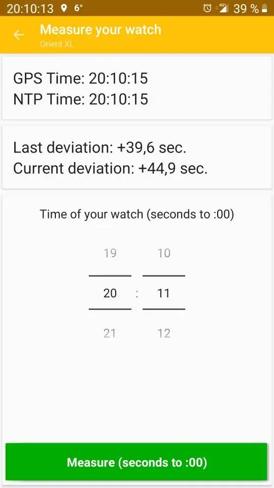

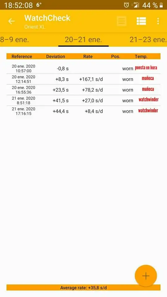

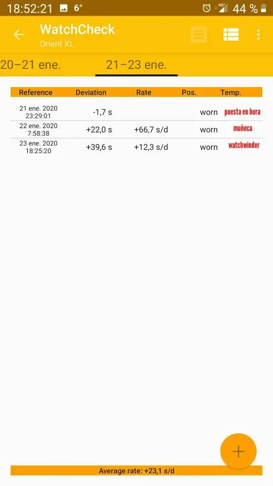

Bueno, pues lo he estado controlando con una aplicación llamada WatchChek; los tiempos se toman cuando el segundero pasa por el cero y te calcula el atraso y adelanto con respecto al primer registro.
He puesto dónde se encontraba el reloj entre intervalos y salta a la vista que el reloj adelanta una barbaridad cuando lo llevo puesto. Sin embargo tiende a equilibrarse en los periodos que pasa en el watchwinder. El movimiento que sufre el reloj en el winder es menos agresivo que en la muñeca ya que tiene más periodos de reposo.
A qué es debido esto no tengo ni idea. Tengo un parnis portuguese que cuando está a tope de carga (tiene indicador de reserva de marcha) adelanta incluso más que éste y alguien me comentó una vez que se podía deber a falta de engrase en el muelle real.
Muchas gracias a todos por responder.

Pones el reloj en hora, si quieres claro, no es necesario; yo siempre lo hago. En los relojes con parada de segundero se puede hacer más exacto y en los que no con ponerlo en el minuto yo me doy por satisfecho.
Tomas un primer registro cuando el segundero del reloj pasa por las doce, en el minuto que indica el reloj (si no aparece ese minuto en la app puedes cambiarlo, independientemente de la hora GPS del móvil que es la referencia) y ya puedes empezar a controlarlo.
En el siguiente registro la aplicación te da el desfase que lleva en ese momento y una estimación del tiempo de adelanto/atraso diario. Cuanto más tiempo pase entre registros más fiable es. A partir de unas 6 horas ya es fiable. En esos registros que he puesto verás que en la primera imagen, no ha pasado ni siquiera hora y media, el reloj lleva 8,3 segundos de adelanto y según la app va a adelantar 167,1 s/d; una barbaridad y nada de fiar; ya en el siguiente registro se queda en 78,2 s/d (tampoco habían pasado 6 horas pero el adelanto real con respecto al móvil ya era de 23,5 segundos). Los dos siguientes son más fiables.
En la imagen siguiente puedes ver la ventana de toma de registros.
En la parte "Time of your Watch" hay que poner el minuto que va a alcanzar el reloj y cuando el segundero llegue a 00 pulsas el botón verde.
Puedes llevar registros de tantos relojes como quieras.

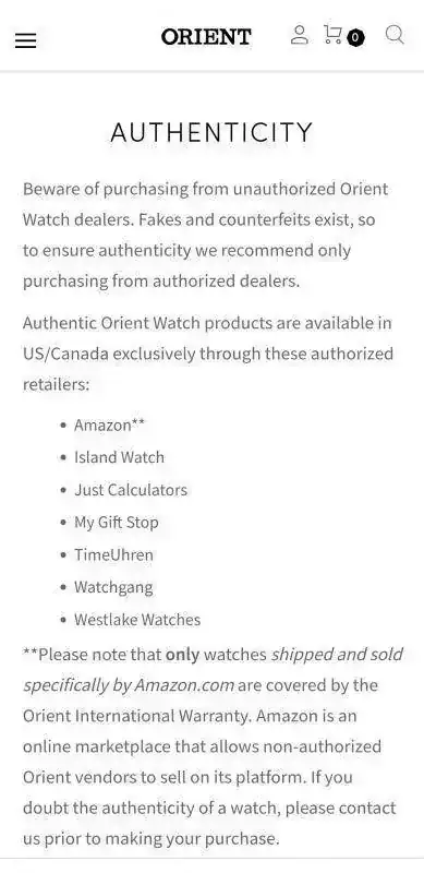

Lo que si te diría es que, si tienes la oportunidad, reclames a duttyfreeisland, el reloj tiene pinta de haberse llevado un golpe en el transporte.
Orient viene bien ajustado de fábrica, yo tengo 4 modelos (Bambino, Tritón, Kamasu, Nami) comprados en diferentes tiendas (Amazon USA, Amazon España y Creation Watches eBay) y todos han venido muy bien ajustados, mejor que los Seiko que tengo.

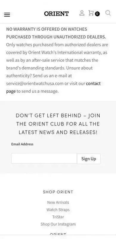

Y en lo referente a garantía, si es verdad que para poder hacer efectiva la Internacional (1 año de los 2) tienes que haberlo comprado en distribuidor oficial pero creo que no necesariamente a Platisur en España, yo escribiría a Orient Internacional para salir de dudas.
Platisur son tremendamente opacos en quienes son los distribuidores oficiales (tiendas) en España, al no ver nada en la web de Orient España, les envíe un correo para saber dónde podía acudir para ver un Tritón y no me contestaron, como han hecho contigo y con más foreros con los que he contactado.
Espero no tener ningún problema con ninguno de mis relojes sino veo que me tendré que armar de paciencia, luego se critica por no comprar en tiendas físicas, teniendo estos distribuidores, ¿qué se espera que hagamos entonces?.

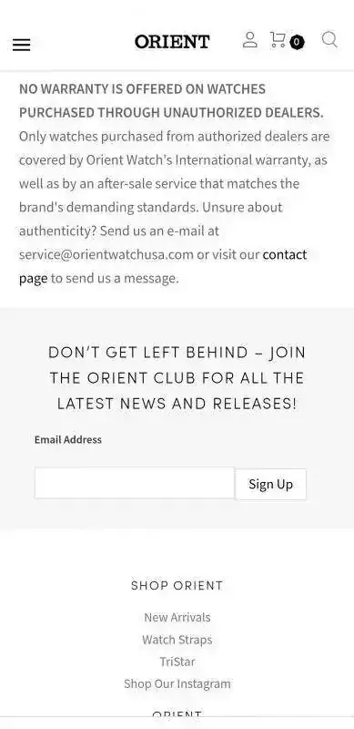

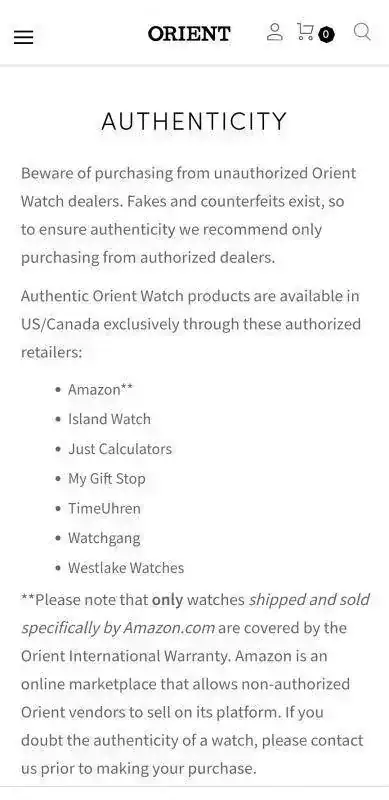

Si te sirve de ayuda te envío (sacado de Orient Usa) algo referente a la garantía internacional.
Ver el archivos adjunto 775247
Ver el archivos adjunto 775248
Muchas gracias, pero al reloj ya le ha metido mano un relojero y se nota (se le escapó la jaxa y le rayó la trasera) [emoji849]
Así que no lo puedo pasar en garantía.
