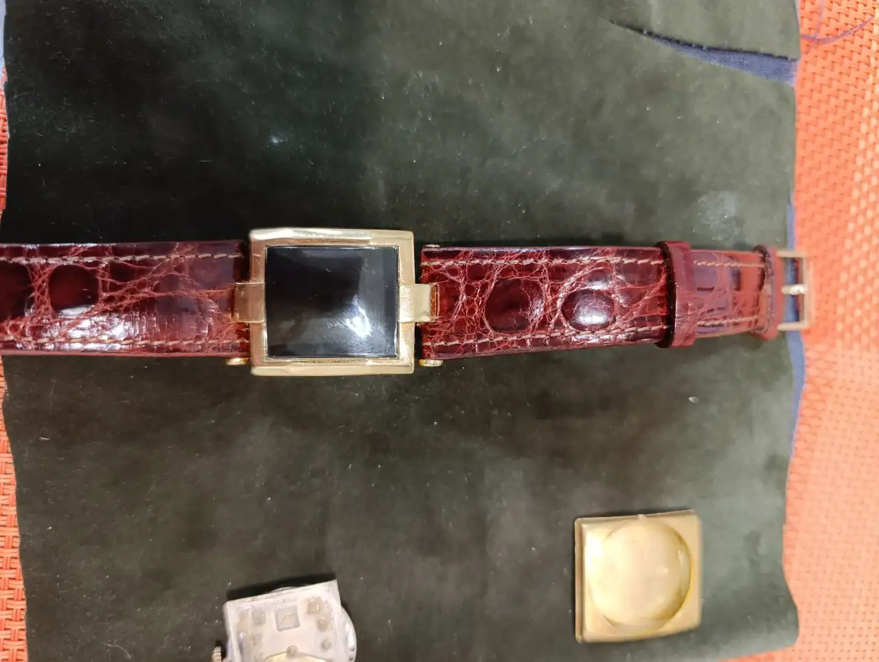

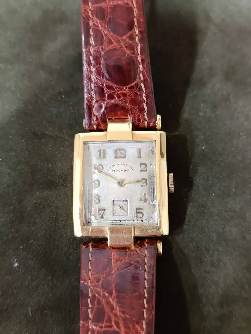

Quiero presentar este Movado que supongo que será de los años 30 ó 40 .
Si conocéis más información sobre el reloj estaría agradecido.

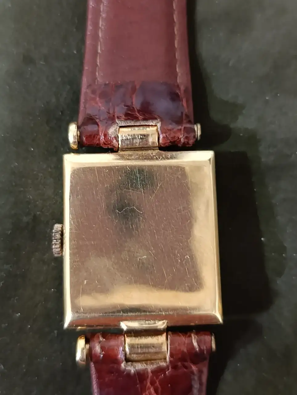

Me gusta mucho la esfera y la caja con esas asas tan bonitas aunque engorrosas para poner y quitar la correa.

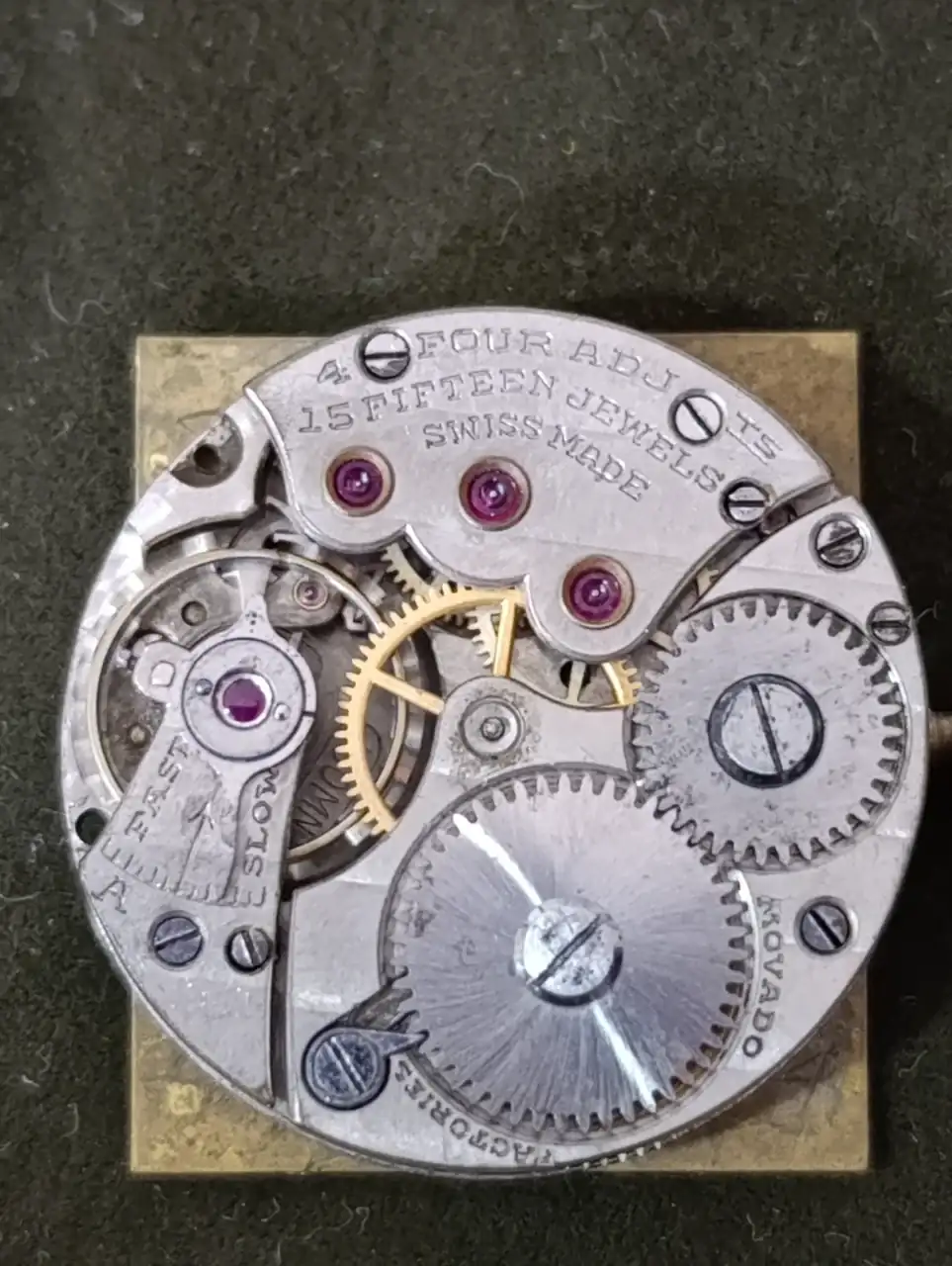

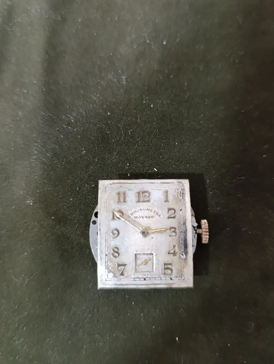

Acabo de desmontar el reloj. Y lla verdad que me ha gustado
Reacciones: dracero1, VICENTE RAMIREZ y KIKEMORGAN

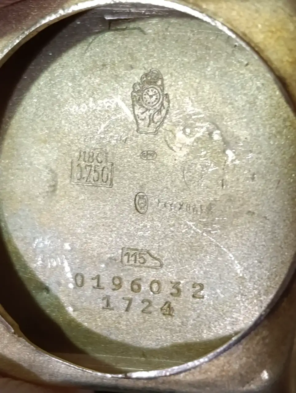

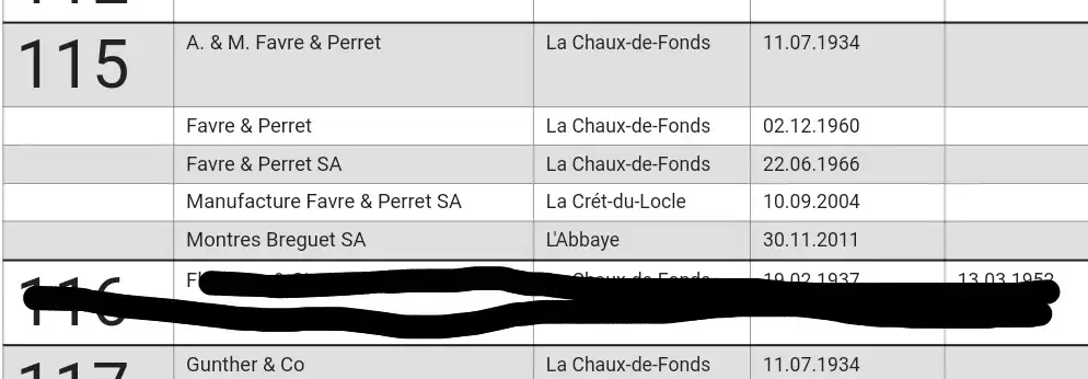

La cabeza del martillo con el 115 en su interior nos indica el fabricante de la caja.
Reacciones: cbr6018 y KIKEMORGAN
Entonces está claro que se fabricó exactamente en 1934.
Gracias a tí Cesccat sabemos que se fabricó en ese año.

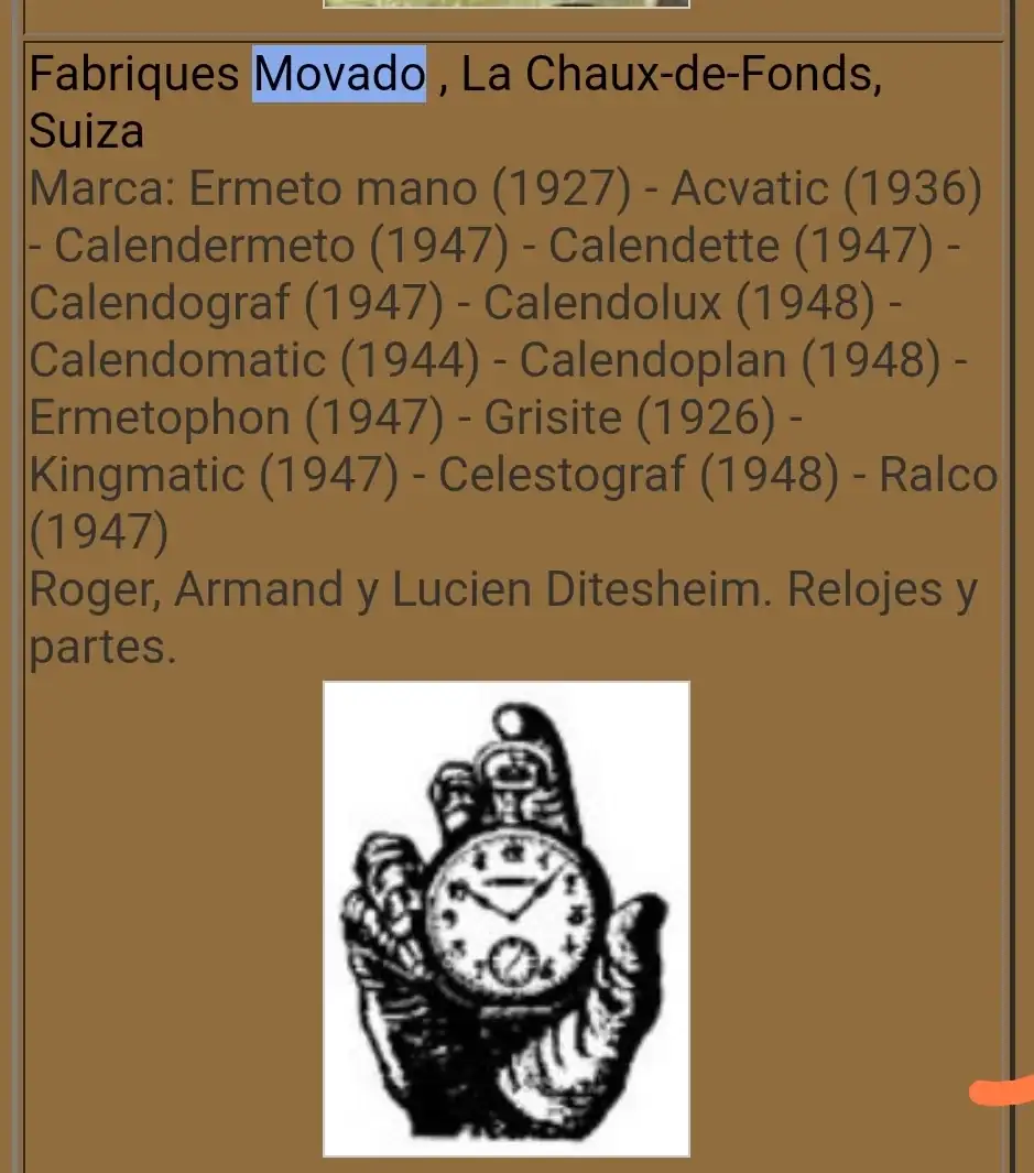

Cesccat tengo mucha curiosidad por saber de dónde sacaste esa información.
Cesc es una enciclopedia andante...
Me gustan mucho los calibres de Movado con su característico puente de las " tres montañitas"...
Son calibres muy bien hechos, pero como ves, la entrada de sudor y humedad por la parte de la tija/corona ha hecho estragos en la esfera ( casi borrada ya ) y en la rueda corona.
Posiblemente el barrilete haya recibido humedad, y el muelle real, puede verse perjudicado por ese motivo y crear óxidos....
Sería conveniente darle un servicio y engrasado, y la esfera se merecería una restauración, dado que la caja es de oro original de la casa Movado.

Hay un icono en la tapa del reloj muy curioso. Una mano sosteniendo un reloj. Supongo que no sabréis más sobre ello.
Voy a ir al relojero para que valore su estado.
Seguro que la esfera merecería la pena restaurarla. Mi padre sabría dónde restaurarla, pero ya no es posible
La mano con el reloj es el logo de movado
Reacciones: cbr6018 y cesccat

Ando buscando un relojito asi y ese me ha encantado, muy original esa forma de abrazar la correa. Felicidades por la compra, gracias por comprartir
Supongo que esa fecha es la de registro de la marca, no la de producción del reloj, pero que debe de ser bastante cercana, sin duda. Al hacer algún cambio de la marca lo han registrado de nuevo.

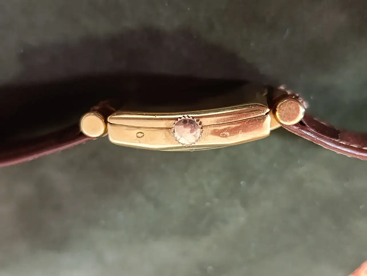

También supongo que te has dado cuenta de que es de oro macizo. O sea, no es metal chapado.
Intuyo el contraste en el lateral del lado de la corona y debería de verlo también en el lado interno de la tapa, pero ahí no lo veo.
También el símbolo de 18k.
Reacciones: cbr6018
Es de oro macizo según la inscripción en la tapa de la caja y el contraste en el lateral.
No creo que el resto de la caja sea chapado
