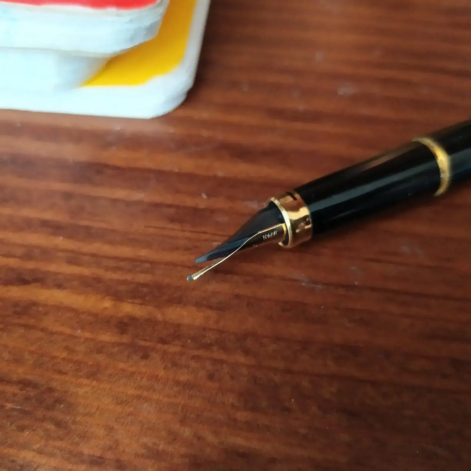

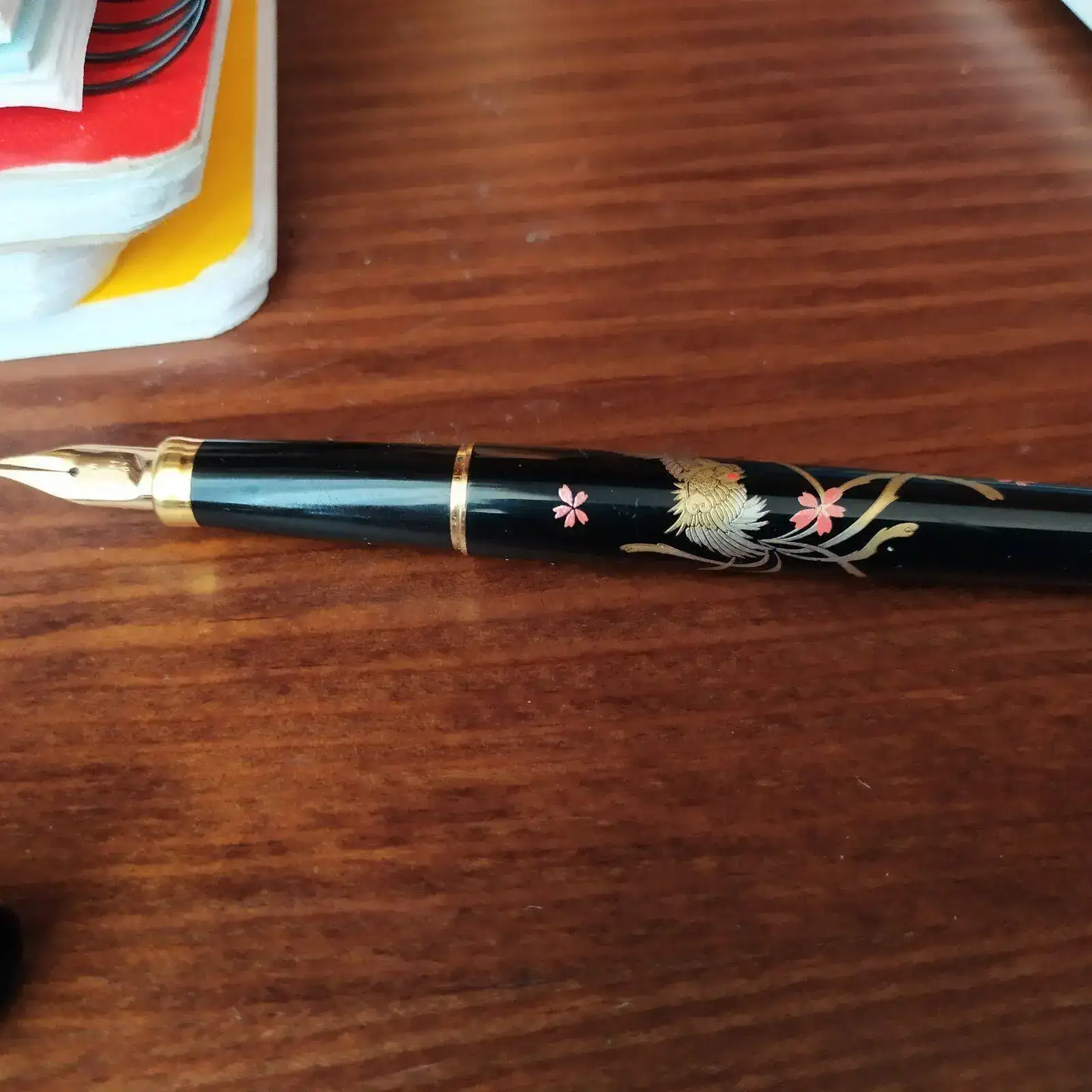

Soy propietario de una platinum vicoh con maki e phoenix con plumín de 18k, y tuve la mala suerte que cayó al suelo de punta , con lo cual el plumín, tras llevarlo a estilográficas lópez de Murcia, me dijo que no tenía arreglo. El caso es si alguien del foro sabe donde conseguir el juego completo del alimentador y plumín, si es que es posible. Me gustaría repararla y poder seguir disfrutandola.
Adjunto unas fotos para que veais como esta el plumín.

En mi opinión, salvo que haya algo más que no se vea, ese plumín es perfectamente reparable.
Reacciones: Papish
Reacciones: hachikomustang, Papish, severino y 1 persona más
Yo tengo también la impresión de que cualquiera de losprofesionales que te citan los compañeros puede con ello.
La cosa es que te compense el coste, que creo que sí, pensando que le tienes cariño a la pluma.

La verdad es que he visto fotos de plumínes en peor situación y la han podido recuperar.
La otra opción sería conseguir un plumín de la Platinum 3776 y cambiarlo.
Hola.
No creo que sirva el plumin de la 3776.
Como hay que soldar un iridio ( falta el de la derecha) creo que Joseph es la mujor opción y la más rápida.

correcto joselmartinez, eso me dijo el de estilográficas lopez de Murcia que faltaba un iridio y que eso no me lo podían arreglar donde pregunte, Este tal Joseph como se puede conectar con él para que me de presupuesto?

Es verdad: no me había fijado en que falta un iridio. Es arregable, pero en este caso, otra cosa es que merezca la pena.
