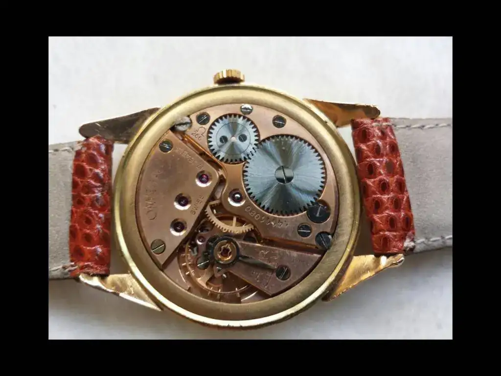

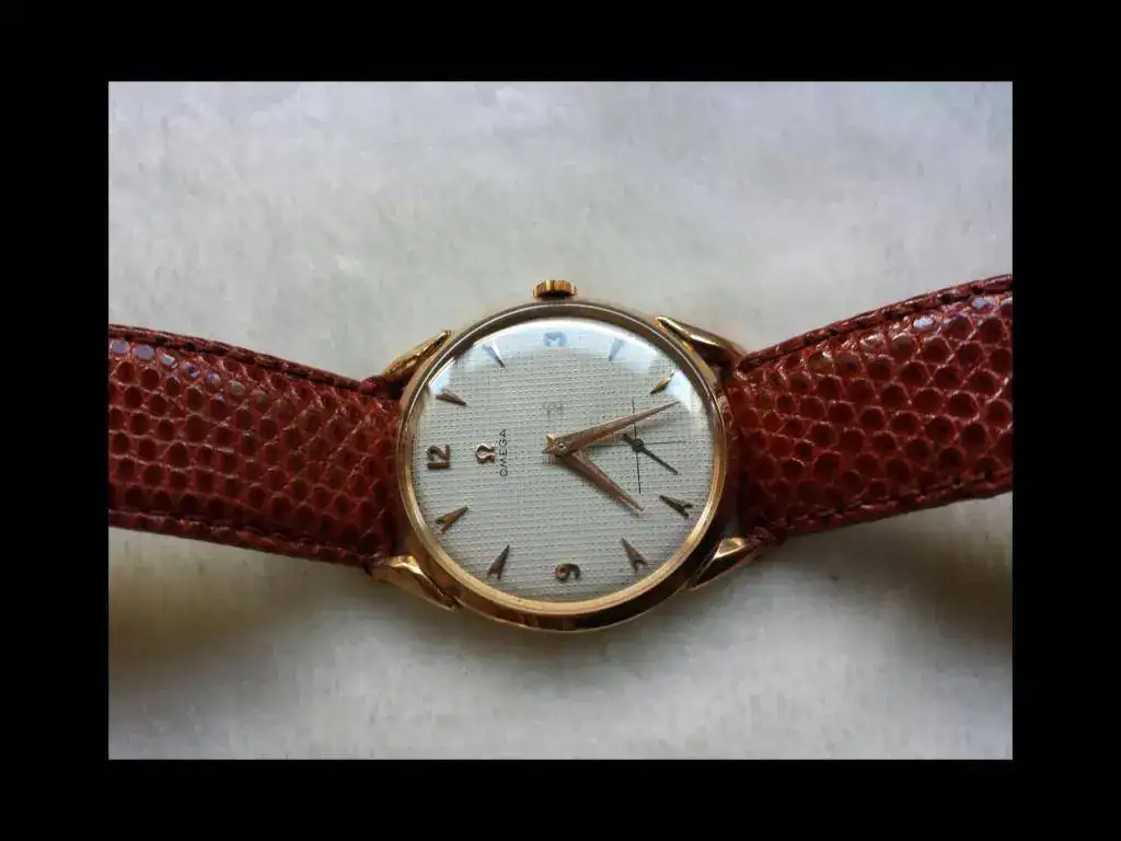

Buen dia amigos.

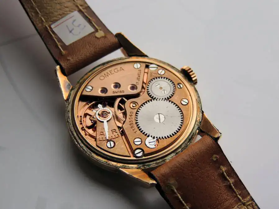

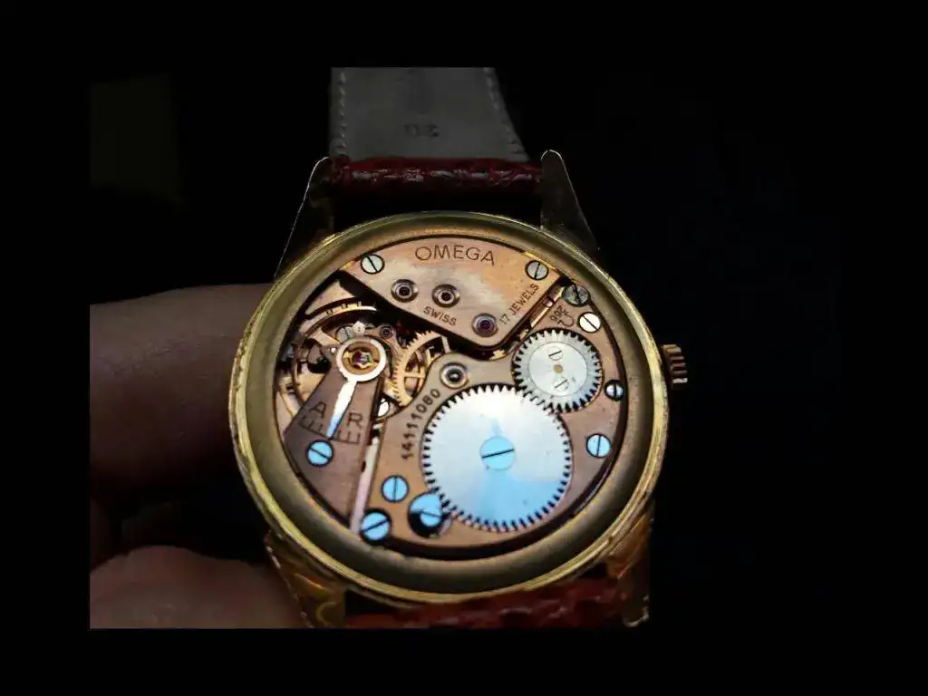

Poderia alguien desvendar una duda que no me deja dormir ::Dbt::::Dbt:: , tengo en vista un Omega 30 mm de 1949 calibre 265 , por lo que vi en Ranfft este calibre trajo espiral breguet ( hace tiempo busco un reloj con esta caracteristica) pero en la misma página dice que tiene 15 joyas , pero el que estoy viendo marca 17 joyas , esta es mi duda, por ahora gracias y saludos

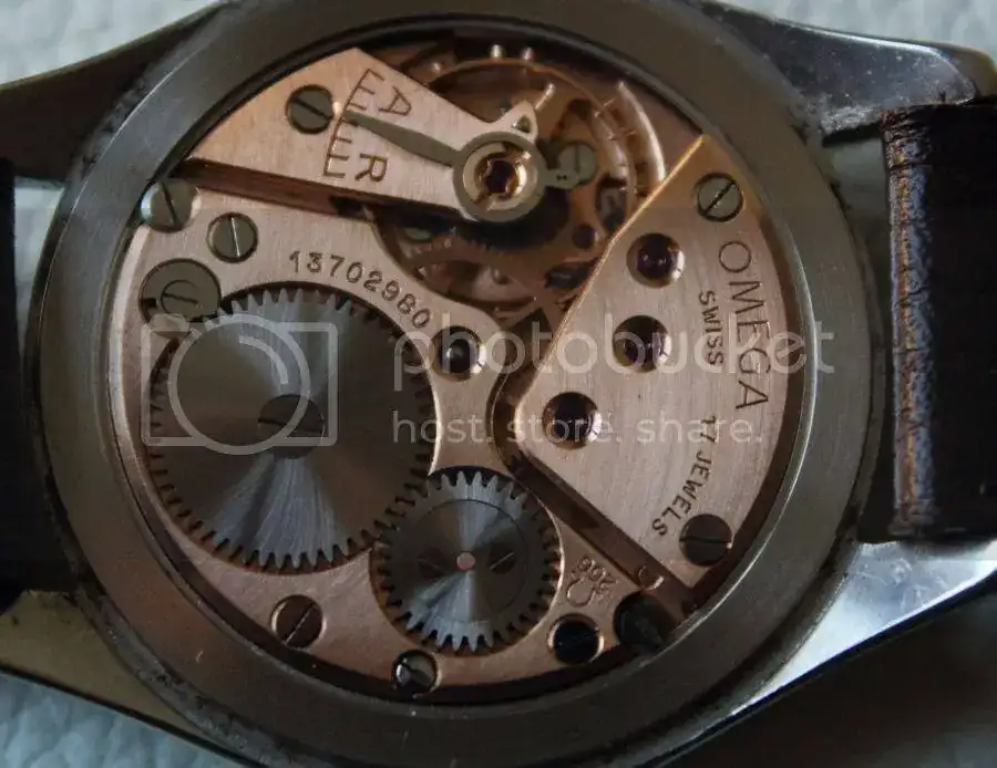

Pues no se si puedo ayudarte mucho,Tengo un Omega 266 y te pongo fotos para que veas y compares las maquinarias,Seguro que aqui te sacan de dudas rapido....Ten paciencia

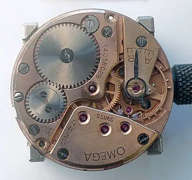

Creo que lo que ha visto Fiegel es que en el puente de rodaje tiene la inscripción "17 jewels" y sin embargo carece del rubí de centro (lo que sucede en los calibres de 15 rubís), puede que me equivoque pero creo que no tiene más remedio que haber sido armado....
Hola a todos
Es esto mismo lo que vi . Cuando dices (no tiene más remedio que haber sido armado...) qiueres decir que salió de fabrica asi ? es eso
Hola Don Luis,
el puente de rodaje marca 17 rubíes y el puente del barrilete dice 265, como explicarlo?
La única explicación que se me ocurre es que un puente no corresponde.

Más bien al contrario, el que haya sido armado quiere decir que es posible que hayan montado el puente de rodaje de un calibre de 17 rubíes en un calibre de 15
Mirad este calibre 266 que tengo, es de 17 rubíes y lo indica en el puente de rodaje. El tema en mi opinión es simple, más que tratar de averiguar por la referencia, una forma inequívoca de saber que uno de estos calibres monta 15 rubíes es viendo que carece de rubí de centro, eso no deja lugar a dudas, luego la inscripción de 17 rubíes del puente no concuerda con el calibre, que es claramente de 15.
Añado que el incabloc no tiene ninguna influencia al respecto, puesto que con incabloc o sin él, el eje del volante siempre monta 4 rubíes, puesto que siempre va con contrapiedras.
Comparto lo dicho por god´s.
