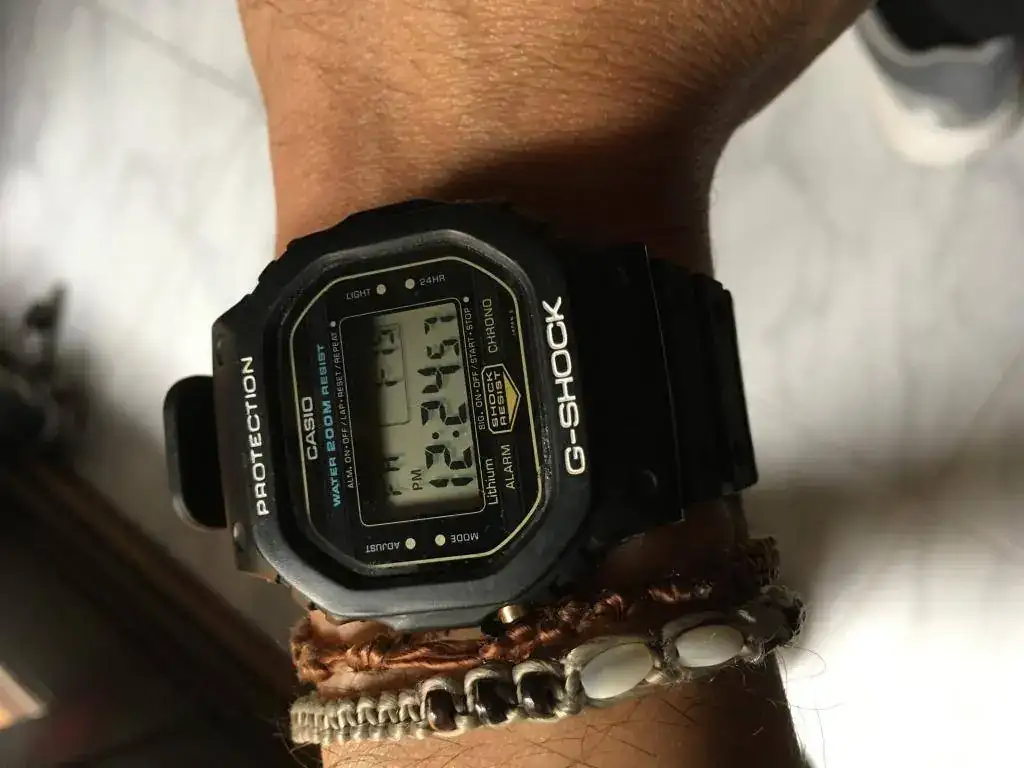

Hola, por favor ,enséñanos una foto del homenajeado [emoji3]
Suerte !

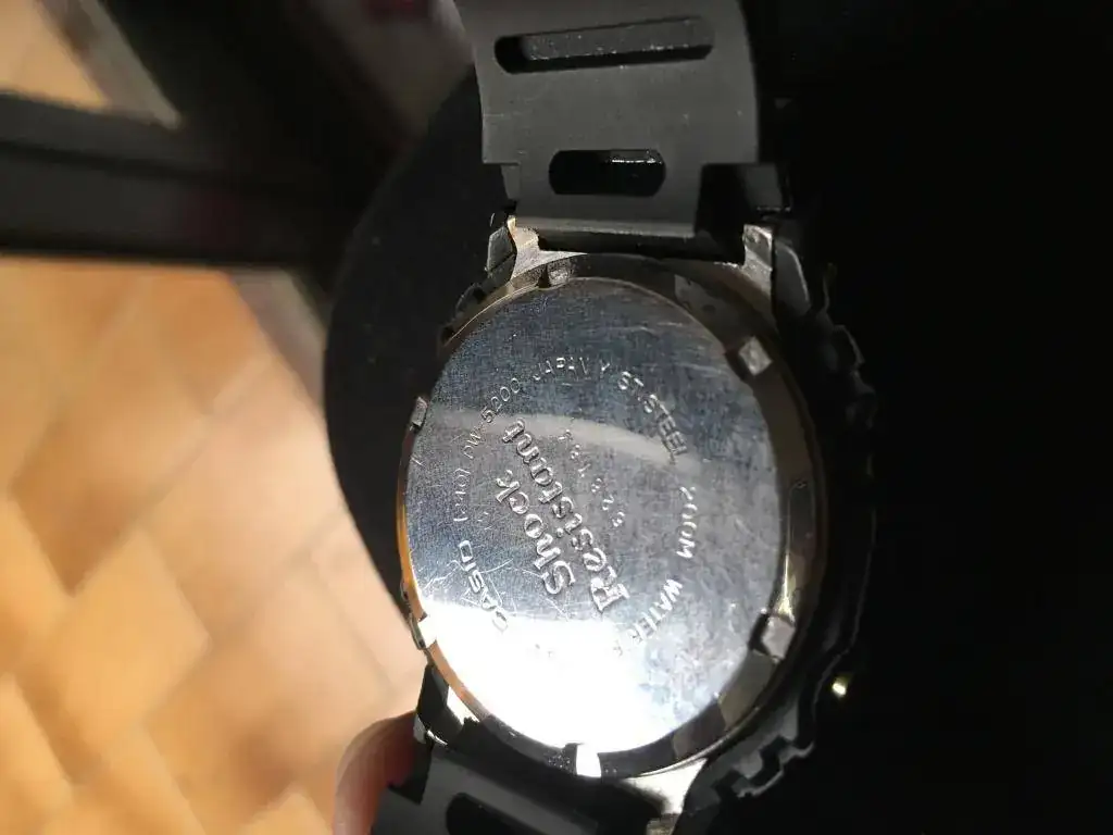

D1A61EC1-EBA8-416A-996D-5D9EE4FB276E.webp056F6861-FF0B-4F30-9EB8-FEBB4E9234D2.webpVoila
