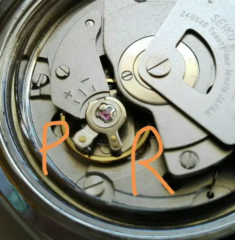

A la izquierda el pitón, la parte donde termina la espiral.
A la derecha la raqueta, la parte que.se desliza para acortar o alargar la espiral.
Si llevas la raqueta junto al piton el recorrido de la espiral aumenta y el reloj irá más lento luego esto se hace cuando el reloj adelanta.
Si alejas la raqueta del pitón el recorrido de la espiral se acorta y el reloj irá más rápido luego esto resulta útil cuando un reloj atrasa.

Hacia el más, pero solo 1/2 milímetro y prueba con un cuarzo, la marcha.
Y si no, otro medio....
OJO, QUE INFLUYE COMO LO DEJAS PUESTO CUANDO TE LO QUITAS!!!
El la prueba, siempre plano!!!!
Ya dirás como te va!!
