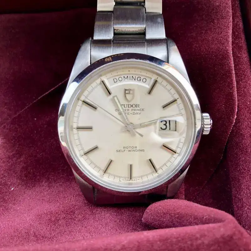

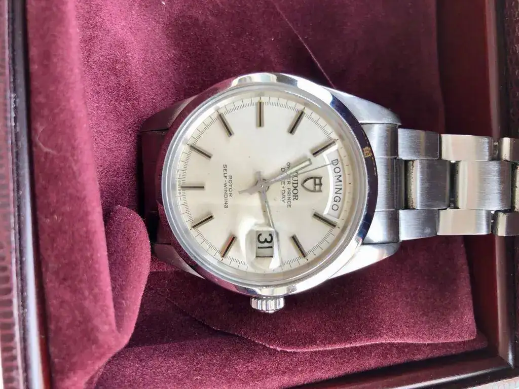

No sé si es el sitio adecuado pero como en este Foro hay mucho experto, allá va una duda que tengo con un reloj mío
Es automático, calibre AS 1895, ta tiene sus añitos , y desde hace unos días cuando llegan las 10 de la noche veo que ha retrasado 5 minutos. Lo pongo en hora y va perfectamente hasta el cabo de 24 horas que le vuelve a pasar lo mismo... es brujería ? Es que no atrasa poquito a poco, la mayor parte del tiempo va clavado.(Por ejemplo ayer lo puse en hora a las doce de la noche en punto, son ahora las 20h 23m y perfecto.
Muchas gracias

Ya haré una fotos donde se pueda ver si hay roce de agujas
Gracias por las fotos.
Me reafirmo en el diagnóstico inicial.
No es complicado pero el reloj está en muy buen estado general y necesita manos expertas.
