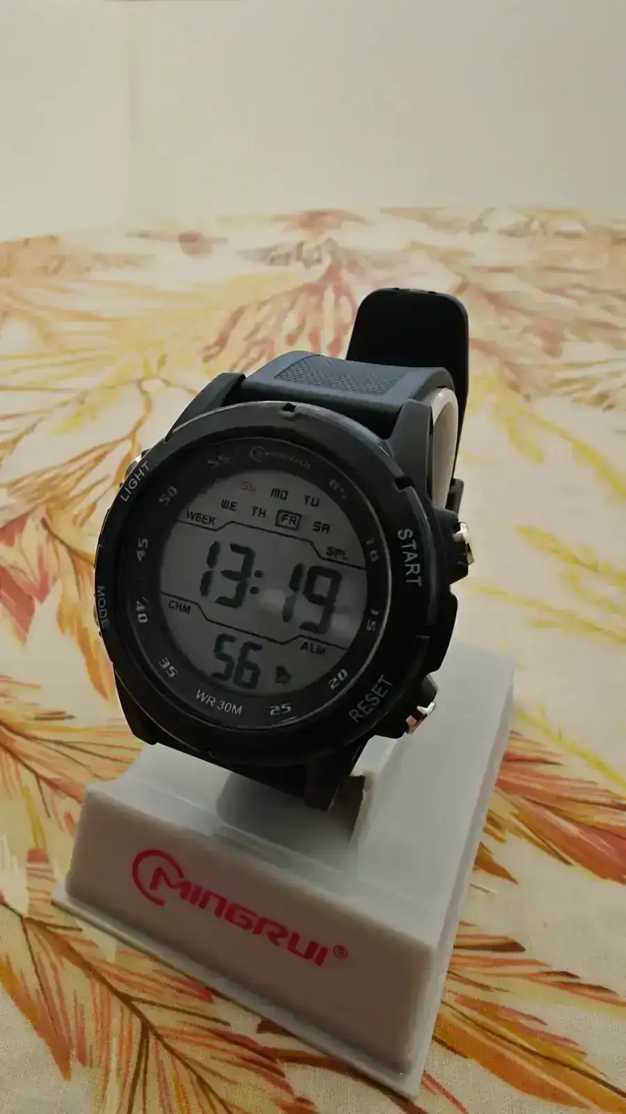

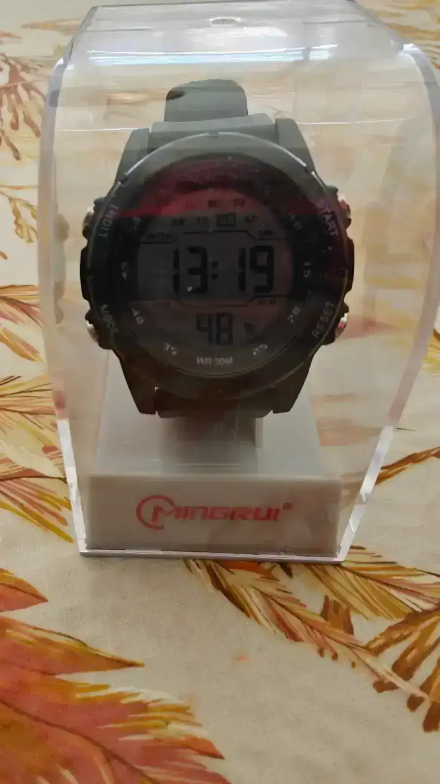

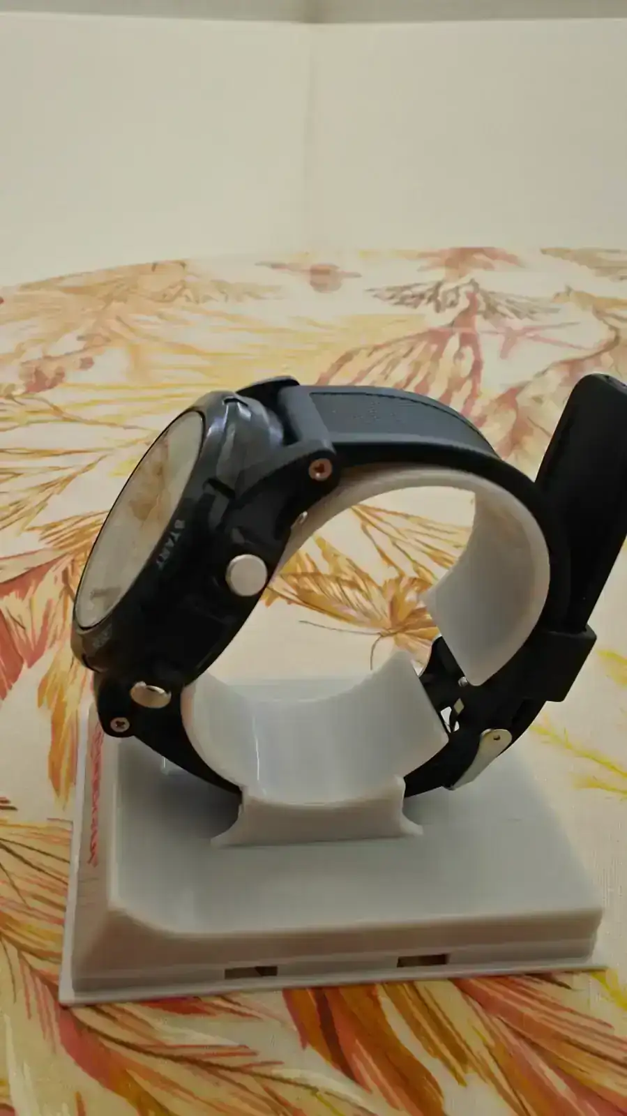

Buenas tardes.
Me ha pasado una cosa muy curiosa y simplemente la quería compartir con el foro. El otro día en la comunión de la niña, el colegio quiso tener un detalle y regalaba a los padres y a las madres un obsequio. En el caso de los padres un reloj. Cuando lo cogí me pareció curioso, era un reloj digital, marca desconocida, tipo G-Shock, que aunque se le veía cutrecillo al ponerle en hora, en cierta manera daba el pego. Sin más, lo puse en hora y lo dejé en casa. No es mi tipo de relojes pero el detalle me pareció curioso.
La cuestión es que a los dos días lo miro y veo que la hora está mal. Lo vuelvo a poner en hora pensando que cuando lo hice el día del obsequio debí de confundirme. La cuestión es que al cabo de un día lo vuelvo a mirar, y para mí sorpresa, retrasa 1 hora al día!!!!.
Jamás hubiese pensado que un reloj digital, por muy de AliExpress que sea, pueda retrasar tanto, ya que no deja de ser un sistema ramplón de ceros y unos.
En fin, que en cierta forma se me ha caído un prejuicio/premisa.
No sé que haré con el reloj en cuestión, es que no sirve ni para regalarlo. Y en caso de que se pudiese ajustar, no me iba a gastar un duro en el mismo.
Pues nada. Os dejo unas fotos del susodicho.
Que tengáis un gran día!
