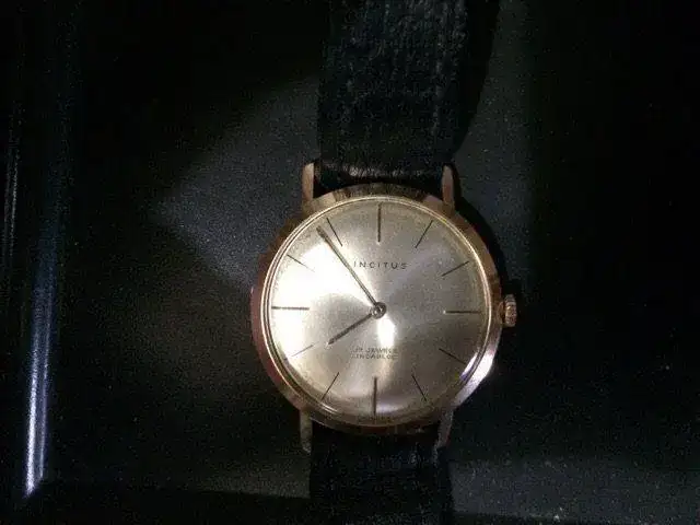

Hola, alguien puede decirme algo de este Incitus?
Lo her de de mi abuelo y no he encontrado nada sobre el.

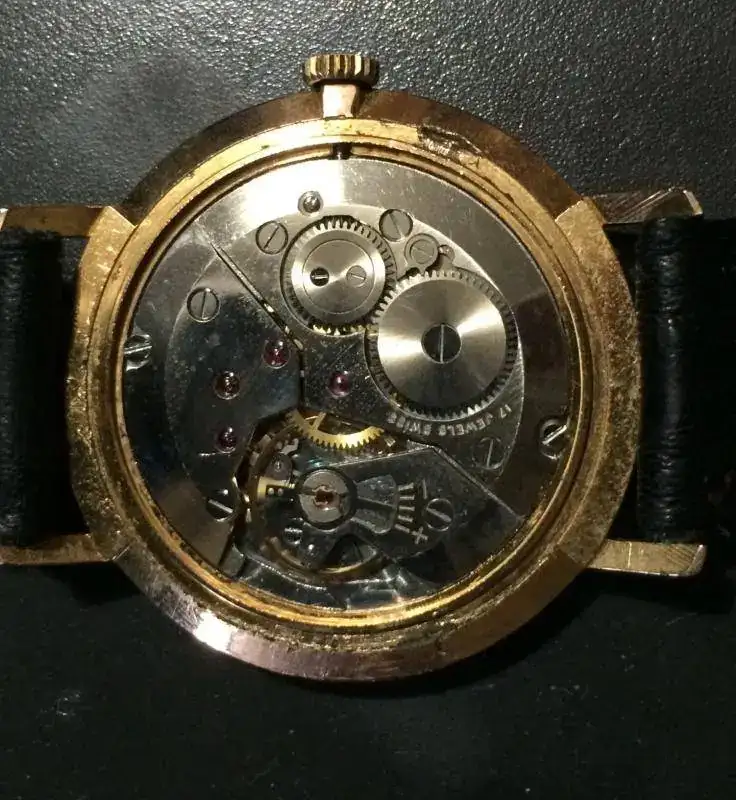

hola rasejo. Esta esfera es bién bonita, pero ya sabes que lo importante es el corazón. Para mirar por ejemplo en Ranfft, iria bién conocer las lineas, es decir tendrias que coger un pie de rey y mirar el diametro del calibre, no de la caja, solo de la máquina y lo pasaremos a lineas. Así iremos directamente a buscar los calibres que tengan estas determinadas lineas. Yo lo hago así. Otra cosa, comprueba con una lupa que debajo del volante no haya algún símbolo o letras y número

as1130, que fabricante de calibre podría ser ?. Luego ya buscaremos el número.
Buen día cesccat: el calibre es de la flia Peseux -muy buen calibre. Un saludo, Luis desde Argentina

Encontré está referencia en un foro:
"La marca Incitus fue registrada el 28.8.1949 por Incitus SA,
una firma con sede en Waldenbourg y Genf, suiza.
Como tantas otras empresas de la época,
Incitus era una marca de fantasía, es decir,
utilizaba movimientos fabricados por terceros
-a menudo de Ebauches SA : ETA, Felsa, FHF, etc , de buena calidad-
y le daba su impronta particular a los relojes.
Sin embargo, existe otra empresa que utilizaba esta "marca",
M. Bole, de Morteau, Francia."
Si usa un calibre Peseux entonces es un reloj suizo.

Es un Peseux 7000 pues tengo una máquina en el taller para recambios.

Buen día as1130; esta máquina fue utilizada por marcas de alta gama. Hace 30 años aproximado, lo viene usando Cartier en algunos de sus modelos. Tambien lo utiliza GP - Baume Mercier - Ebel y cientos de marcas de primera línea!!!
Todavía me quedan media docena de estos movimientos NOS!!!
Los ebauches de calibres Peseux - fueron adquiridos por U. Nardin - GP y cientos de marcas en toda su historia.

En el reloj en cuestión pone en la esfera entre las 6 horas "swiss made"
