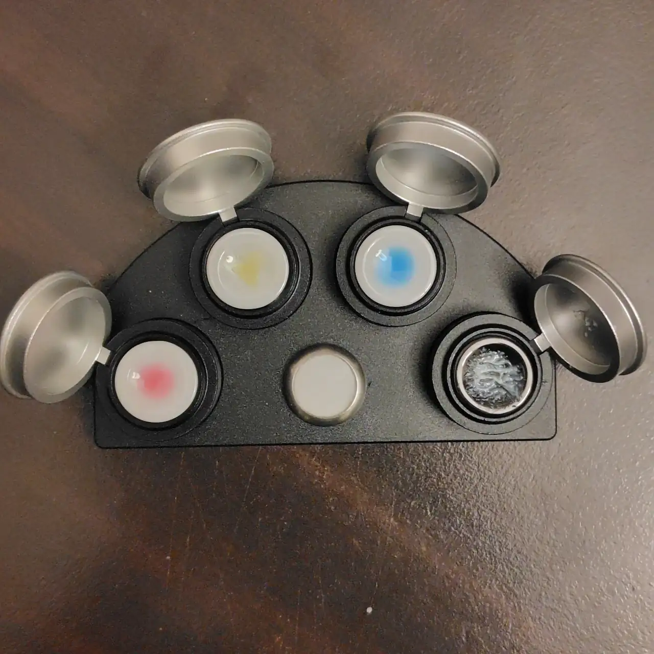

Necesitas hp1300, 9010 y 9415. 8200 para una capa fina enel muelle real. Hp1300 para alta fricción y baja velocidad, 9010 para alta velocidad y baja fricción. Resumiendo, 9010 para pivotes del eje del volante en sus joyas de antichoque, pivotes de rueda de escape y cuarta rueda, posiblemente en ruedas del módulo automático de calibres con ruedas inversas como eta 2824. Hp1300 para primera, segunda y tercera ruedas y para aquellas partes, incluido el calendario, donde una pieza gira sobre un círculo grande. También va en el eje del barril y en sus pivotes. 9415 para las joyas del áncora nada más (debe cubrir un 50-75% de la joya).

Tambirn necesitas una bandejita dispensadora. Te enseño lo mío.
