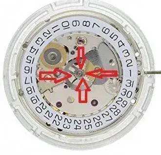

Tengo un reloj que le sucede algo muy extraño. El reloj funciona, la aguja de segundos trota correctamente,.pero la de minutos y horas no avanzan, sin embargo pueda moverlas con la corona. Que puede ser?
Gracias y un saludo!
Es posible que tengas el embrague gastado.
Gracias por tu respuesta. El movimiento es un eta 2824-2, y la verdad es que no logro identificar que pieza es (está) el embrague para sustituirla y averiguar si ese es el problema.
Tendría que cambiar todas o una en concreto?
Muchas gracias por tu respuesta. La cambiaré y a ver qué tal.
Normalmente, esa pieza se suele ajustar, asi evitas tener que andar buscando, para eso siempre tienes tiempo.
Esa pieza que llama 6aly cañón de minutos, otros la llaman embrague, pero es cañon de minutos el conjunto en si.
