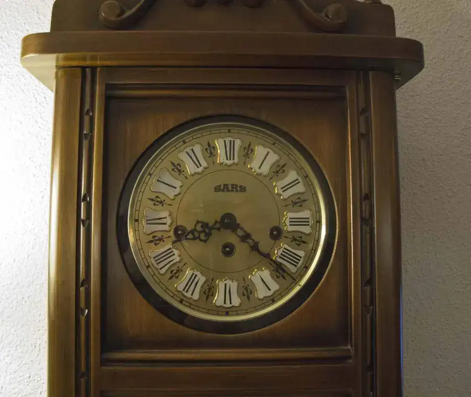

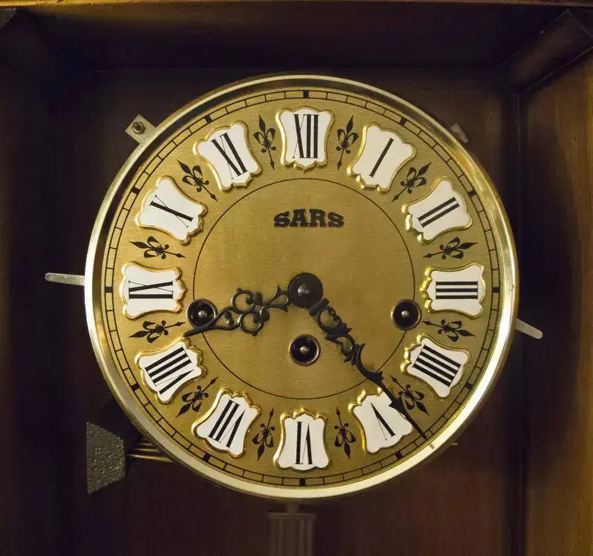

Hola a todos, aunque soy de los de "pulsera", hace unos días mi familia me regalo un reloj de pared SARS, muy bonito, con soneria.
Ahora la pregunta, la palanca de la izquierda he averiguado que es para quitar la soneria, pero la de la derecha me da igual que este arriba que este abajo no noto nada.
¿Es normal?.
Os adjunto unas fotos del modelo.
Y gracias por anticipado.
Por la posición podría ser de 2 melodías distintas, has notado si toca distinto ?
No he notado ningún cambio, yo pensé en un principio que podría ser para parar la soneria por la noche, pero no.
hola, la verdad que suele ser para el paro nocturno, mirala bien por si esta fuera y no actua sobre el mecanismo. saludos.
Hola docalo, tenia razón, es para el paro nocturno y tenia fuera del eje la palanca.
Gracias por tu ayuda.... :clap::clap::clap::clap:
