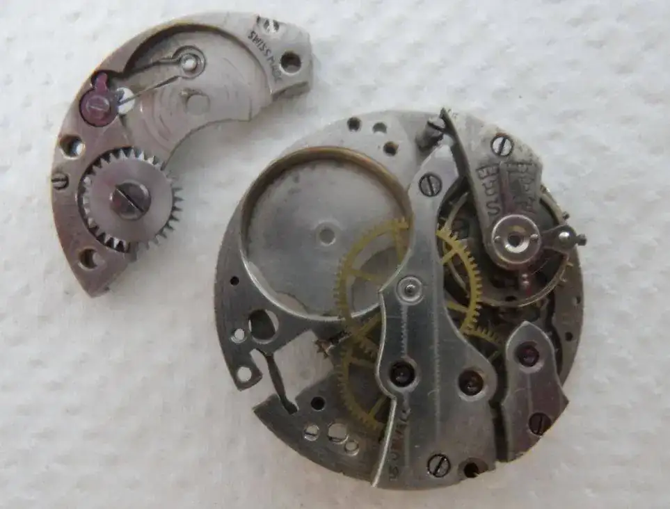

Hola.
Me he encontrado con un problema técnico.

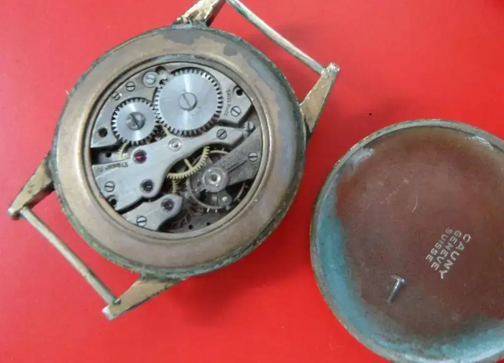

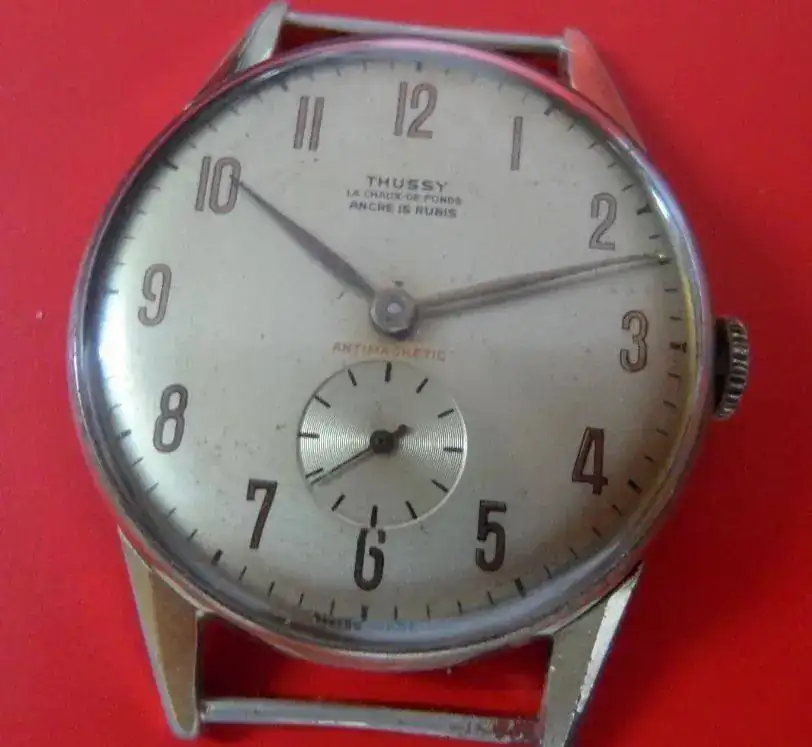

Hace tiempo compre este Thussy, el cual posteé para preguntar por el calibre.
https://relojes-especiales.com/threads/ayuda-calibre-thussy-15-jewels.436549/
Tras algunas contestaciones el que más se le parecía era el Eberle 38

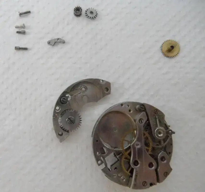

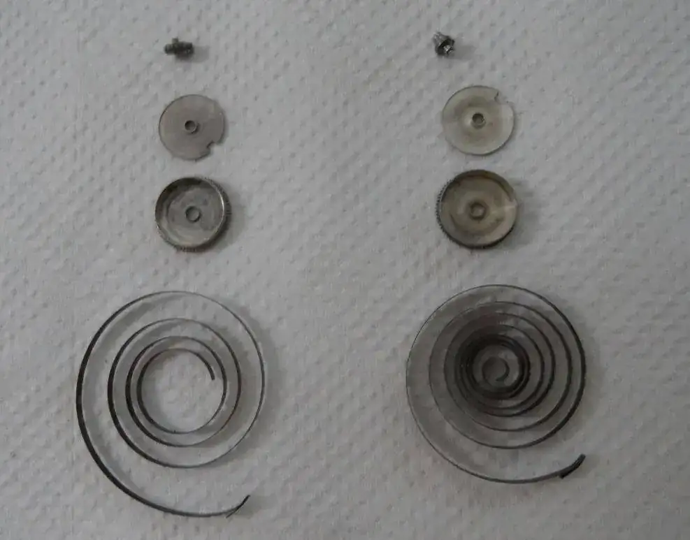

Tras desmontar el barrilete, se me rompió el tornillo dentro del arbol del cubo siendome imposible sacarlo...
Localicé en Ebay un vendedor que me envió el barrilete completo con el muelle real dentro y su arbol del cubo pero...

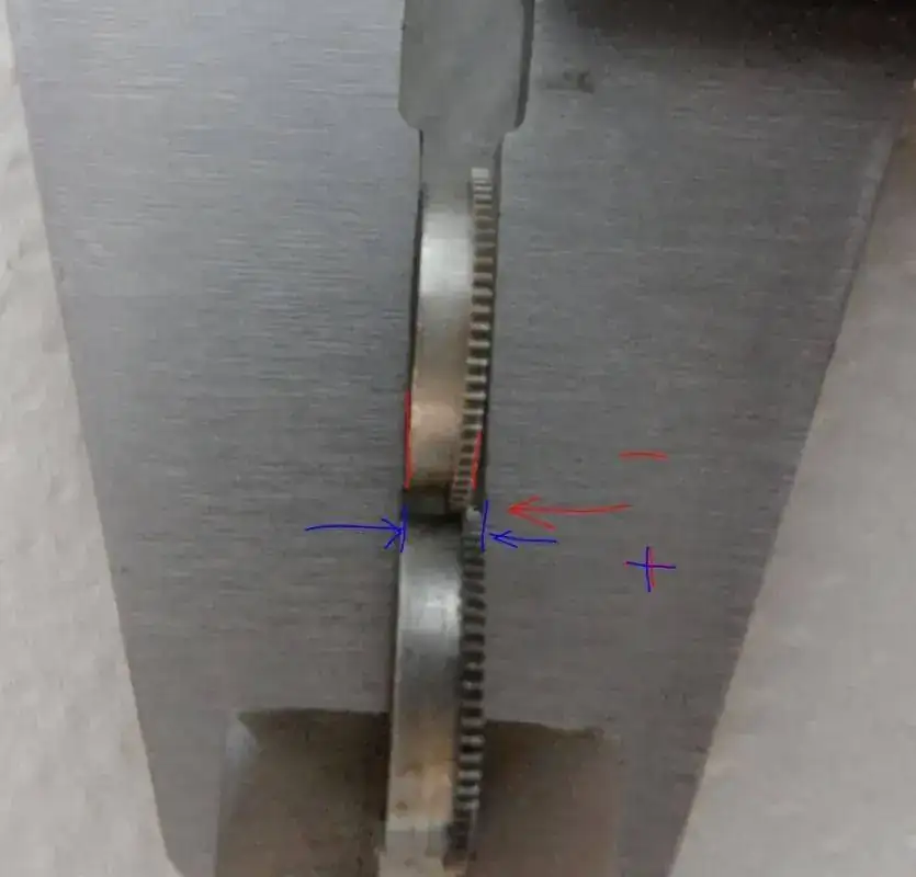

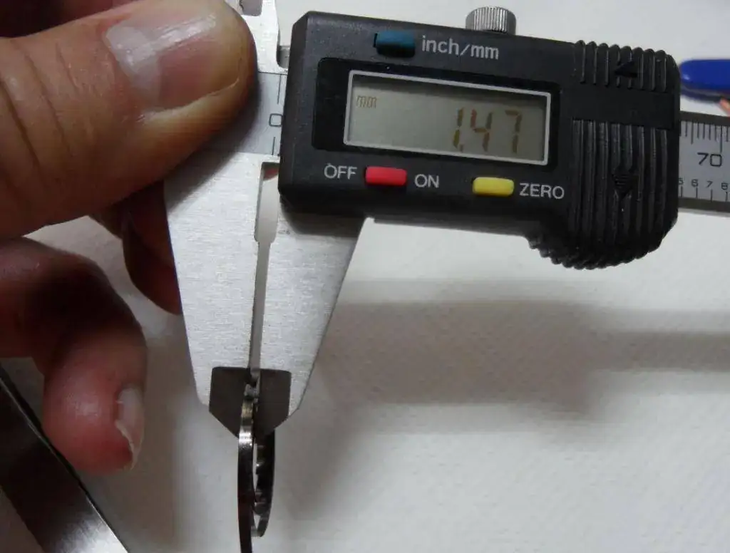

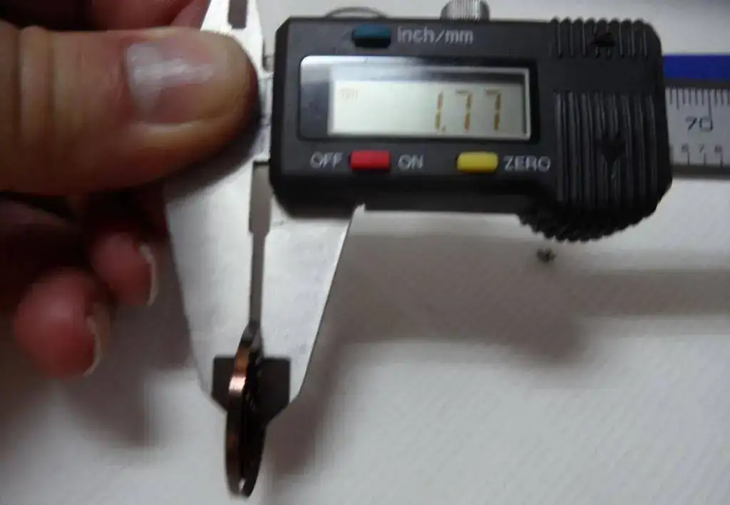

Al sacar el original e intentar meter el nuevo me percato que el cubo nuevo es mas grueso y unas decimas más ancho.
Saco el muelle real y tambien es más ancho, aunque los arbol del cubo son exactamente iguales...
Intenté meter el muelle real en el cubo antiguo pero no cierra al quedar el muelle real casi al borde del barrilete...
Pregunta de examen para los entendidos ?????
Dónde puedo buscar un muelle real de 1,47 mm para meterlo en el barrilete antiguo y utilizar el arbol del cubo nuevo...
Gracias de antemano
Los dos muelles que muestras están muy fatigados y no podrán hacer bien su trabajo.
Estando fuera del barrilete deberían tener forma de S abierta extendiéndose 10 o 12 centímetros.

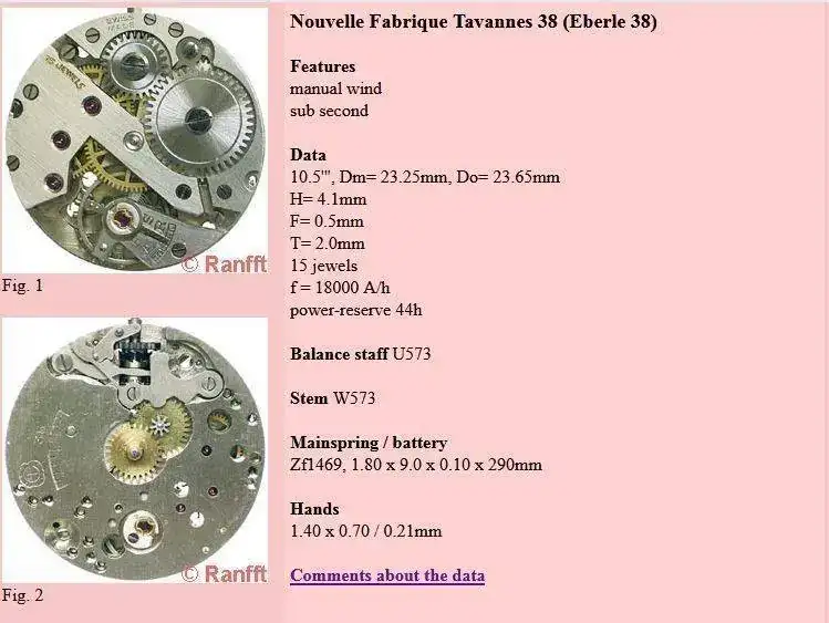

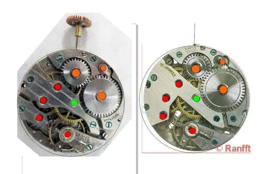

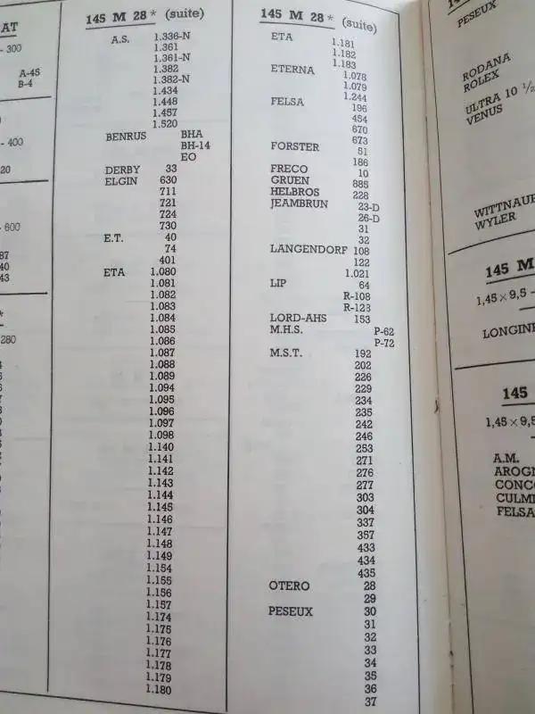

Para identificar muelles equivalentes yo suelo utilizar los datos de Ranfft donde suelen aparecer las medidas.
También te digo que cuando compro lotes a granel, por 1 o 2 euros la pieza, a veces les pongo cualquier muelle que entre en el barrilete sólo por el placer de verlos funcionar y no me suelen dar problemas.
Yo creo que con un muelle de 145 no tendrás problemas.

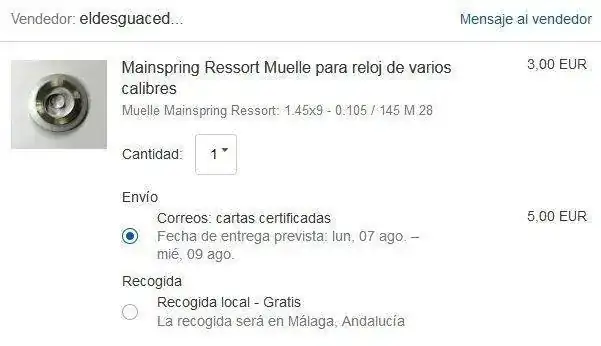

Aquí lo tienes por 8 euretes:

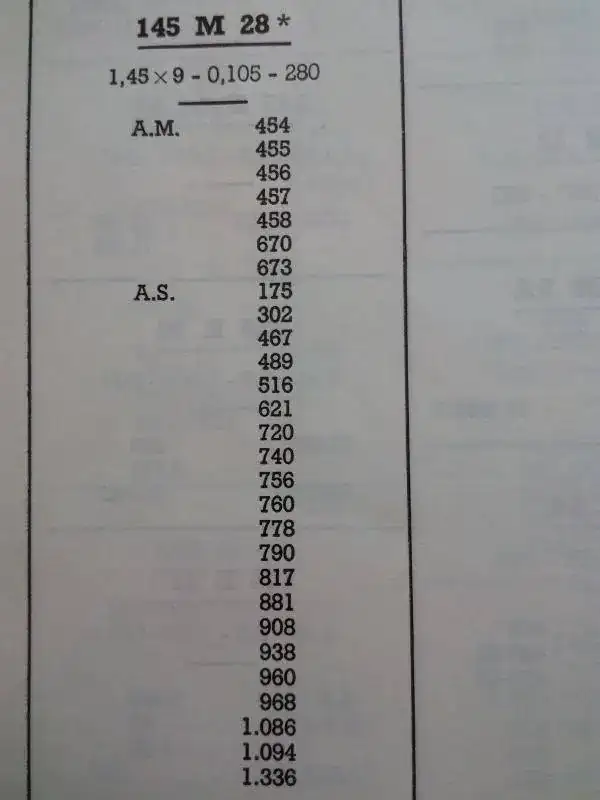

Y este es el que creo te vendría bien: 1,45 x 9 x 0,105 x 280 mm.
Imagino que los habrá mas baratos, pero es que es el primero que ha salido. ;-)

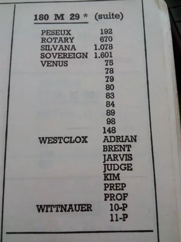

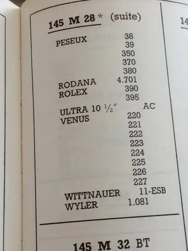

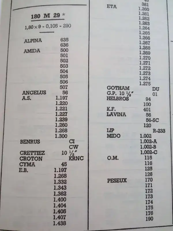

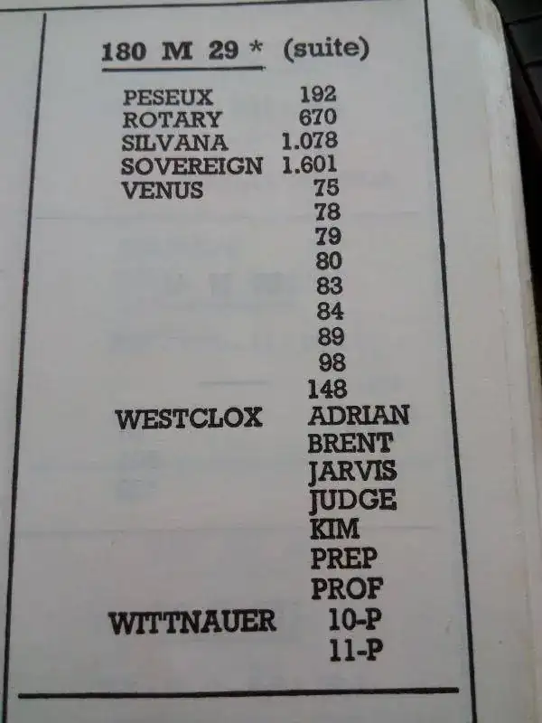

Hola Vicente si tienes despieces todos estos cal llevan el mismo resorte
Suerte en la búsqueda
Y en 145
Gracias a todos por la información y en especial a Razzi por ese magnífico aporte de datos.
Utilizando el enlace que amablemente me ha facilitado Bito....
Voy a pedir el 145x9 . 0,105, aunque sinceramente me duele volver a gastarme los 8 euros

Puede ser otro Eberle, por ejemplo, el 51,
mismo tamaño y resorte de tirete, diferente altura de cuerda y barillet.

Consultando el manual de cuerdas Generale Ressorts GR2,
vemos que :
Eberle 38 = 1.90 x 0.10 x 320 (9mm diam)
Eberle 74 = 1.45 X 0.11 x 260 (9mm diam)
Hay un pequeña variación en espesor,
pero al ser de las cuerdas nuevas, irrompibles, me parece que va a ir bien.
