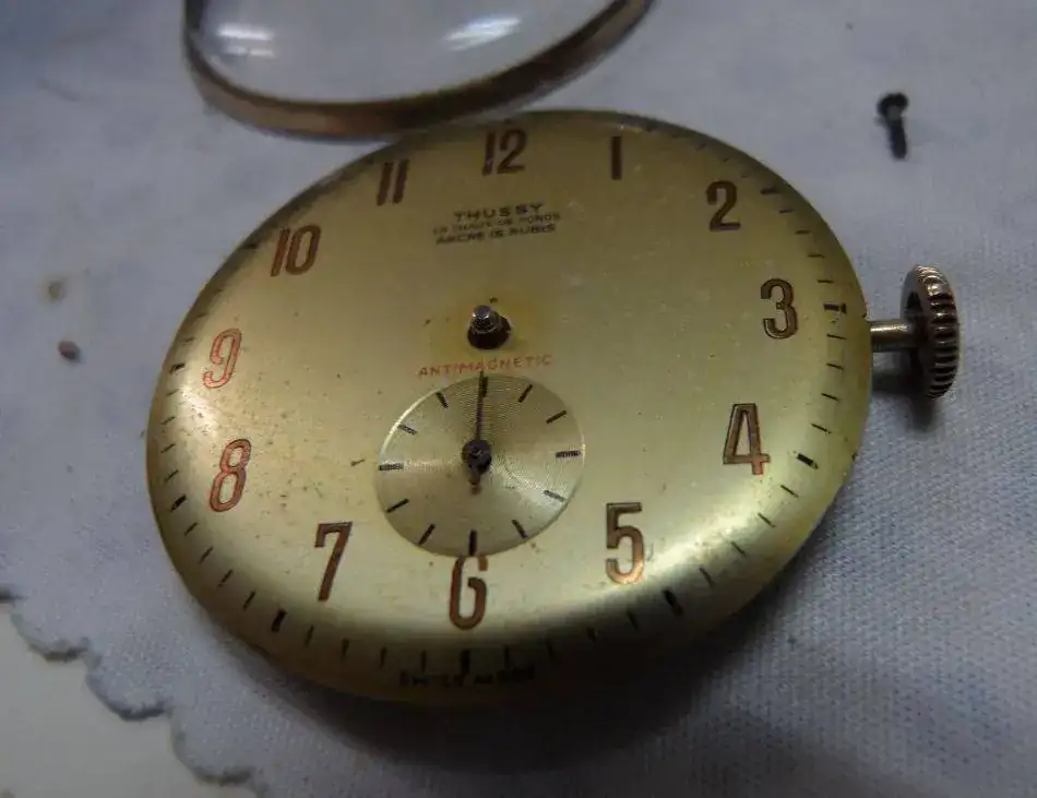

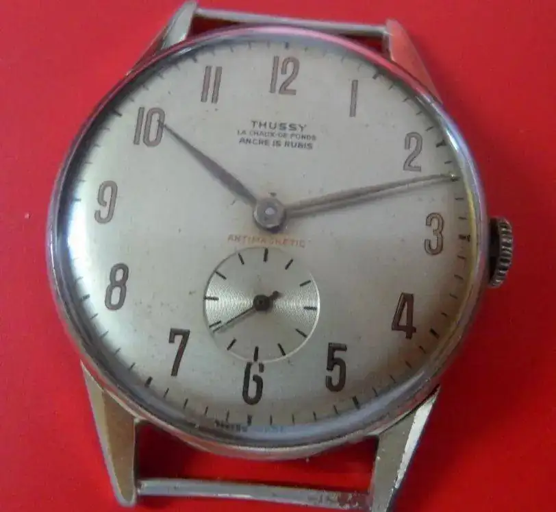

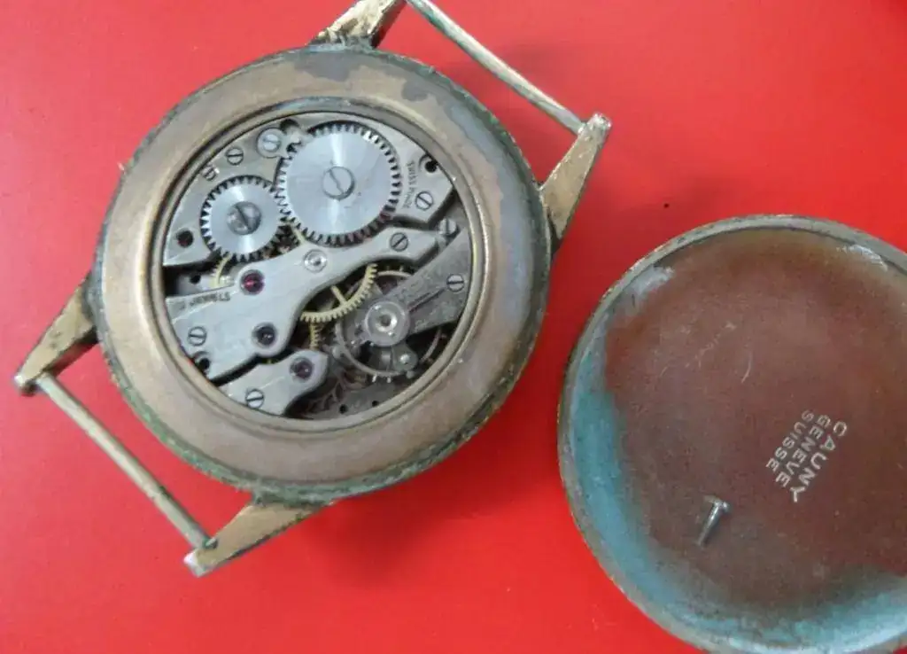

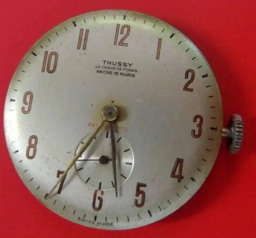

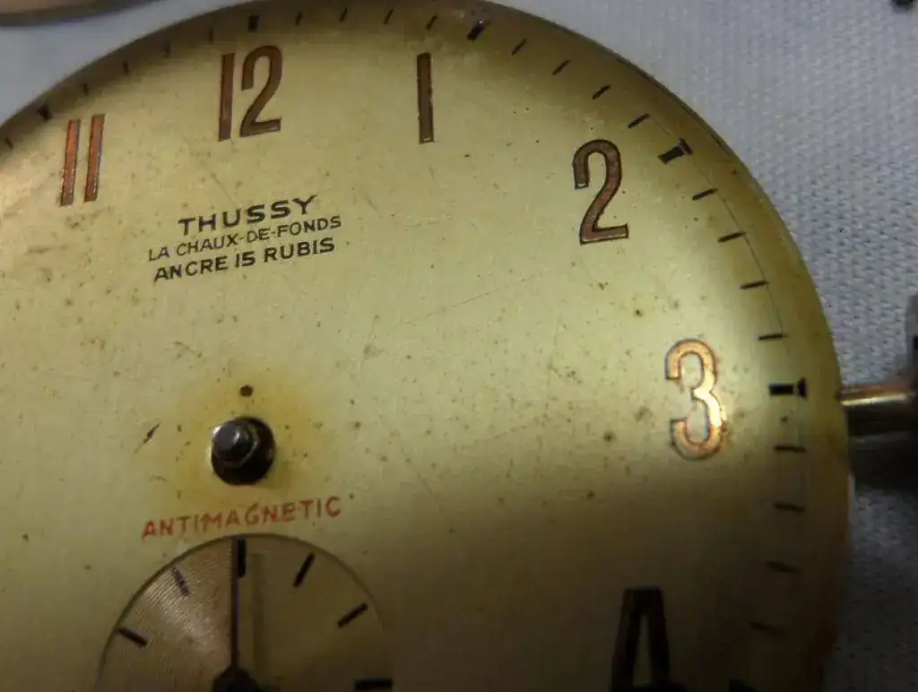

Alguien me puede decir qué calibre es este ???
No le veo ninguna marca del sello ni ninguna numeración a simple vista
Se trata de un Thussy de 15 joyas... fotos:
Presuntamente trae la caja de un Cauny ya que en la tapa viene el grabado.
He leido algo que Thussy era una marca de Cauny económica....
Trae las asas con pasadores fijos...
Gracias de antemano.

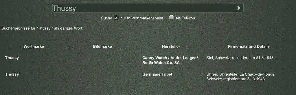

Del calibre ni idea, pero aquí el registro de la marca

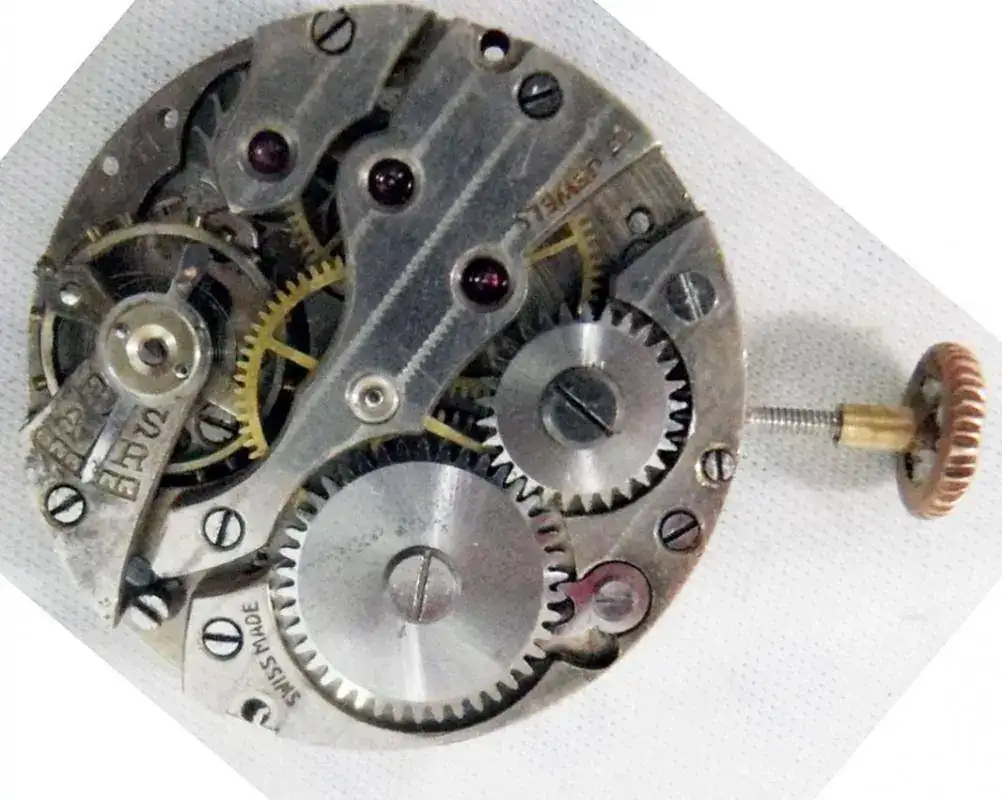

Alguien sabe decirme qué mecanismo es el de la foto??
Gracias de antemano
Del calibre nada te puedo decir, pero que es bonito si, muy guapo con esos puentes de rodaje y de escape.
Las agujas y la esfera también me gustan mucho.:ok::

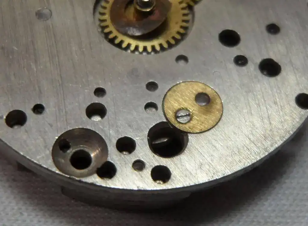

A ver... he desmontado la esfera pero no hay ninguna marca...

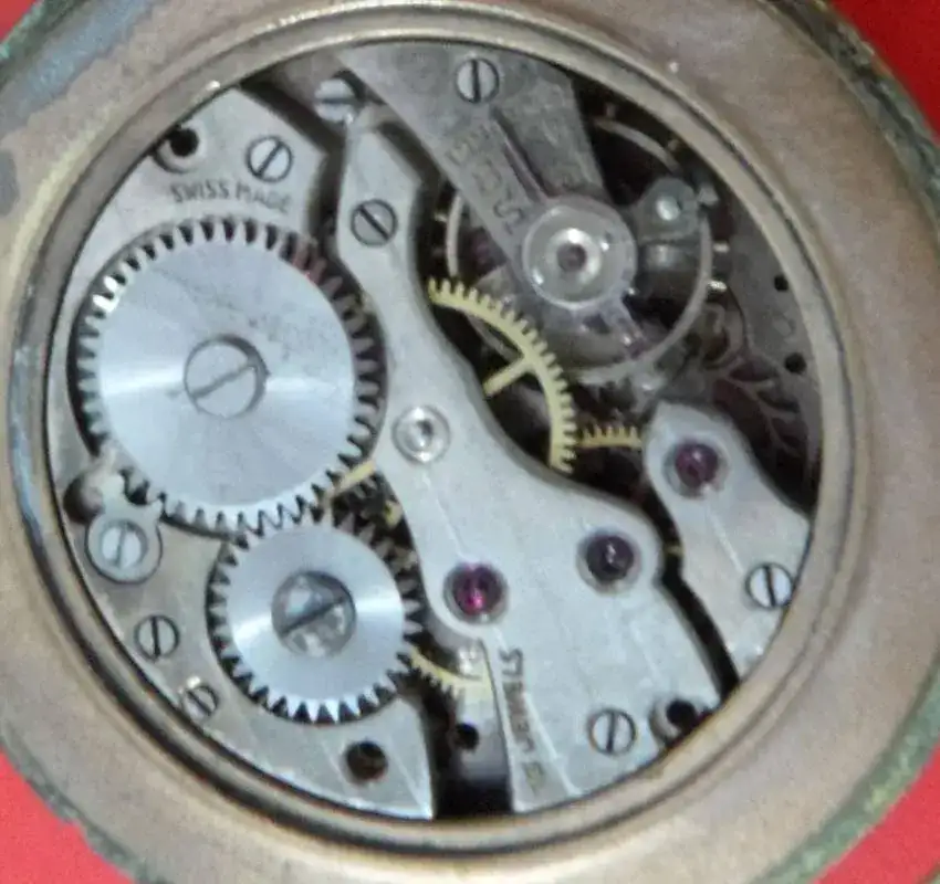

Dejo otras dos fotos con más definición.... Venga !! quién se anima....???
No he encontrado nada por Thussy, salvo una pequeña referencia diciendo que tenía que ver con Camy o con Cauny... de hecho en la tapa de la caja está grabado Cauny Geneve
Indagando en los mecanismos más usuales que montaba Cauny he leido que eran mayoritariamente UNITAS
Me he visto toda la lista de Unitas de Ranftt y hay alguna similitud pero no doy con el mecanismo.
Como el mecanismo tiene unos 23 mm. de diámetro, intuyo que correspondería a un calibre de 10.5''', pero la parte de remonte vista de frente no corresponde con ningun Unitas....::grr::
El Felsa 107 tiene un aire... pero la parte frontal no corresponde... Y hay algunos felsa que tienen cierta disposición a parecerse.
Será un FEF 290, será algún AS ?? o el [SIZE=+1]Alpina 680 (Venus 75(SC))...

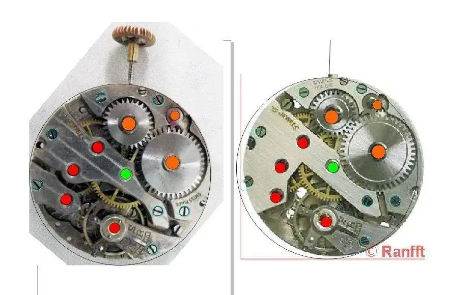

Buen día VICENTE; EN UNA ÉPOCA SE PUSIERON DE MODA ESTE TIPO DE MÁQUINAS CON SIMILARES PUENTES Y QUE NOS CONFUNDEN A TODOS.
ENTRE EN RANFFT, BUSQUE EL AS 340 Y ENCONTRARÁ UN BUEN EJEMPLO DEL MISMO CALIBRE PERO CON DISTINTOS PUENTES y muy distinto el rte. de tiret al suyo!!!
ESTE POR SUPUESTO NO ES EL QUE BUSCA USTED, NO CREA QUE SE LA VOY A HACER TAN FÁCIL,JAJAJA

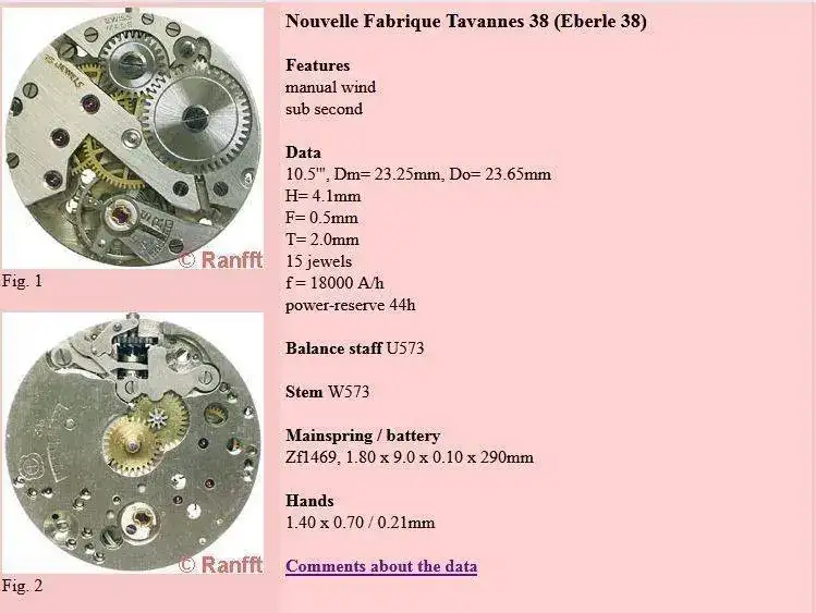

OTRO EJEMPLO. BUSQUE EN RANFFT EL CALIBRE EBERLE 38 Y OBSERVE EL RTE DE TIRET = ES IGUAL AL DE SU MÁQUINA???

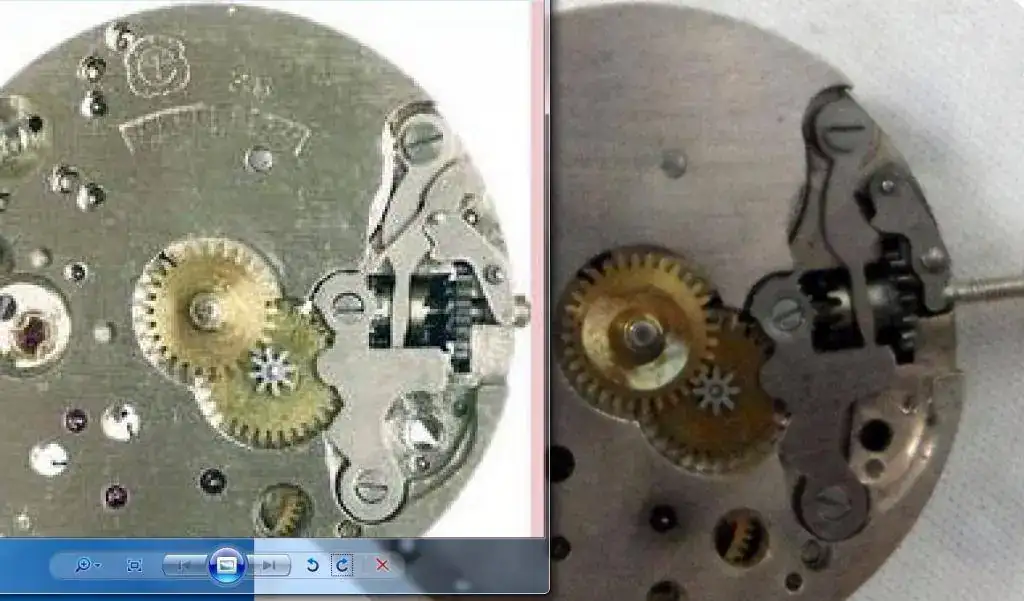

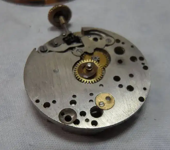

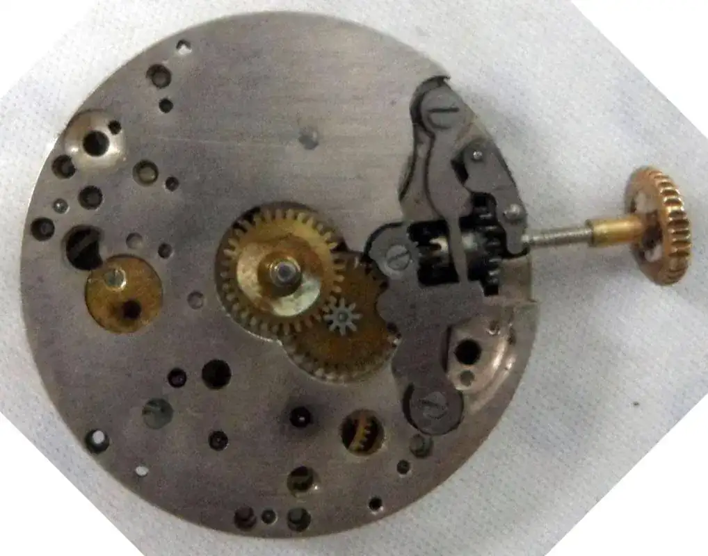

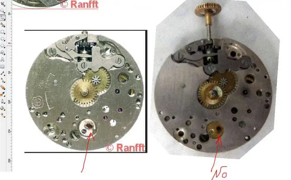

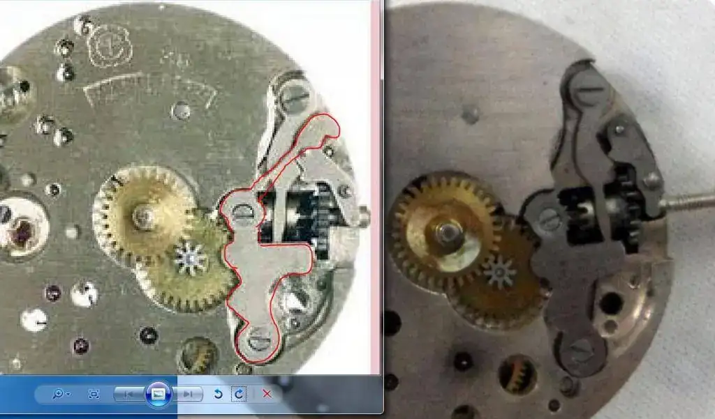

He revisado el Everle 38 que me deja usted como pista... ( bueno me lo ha dejado a güevo, como diríamos aquí ) y he cotejado la disposición de los elementos, y salvando el pequeño margen de error que pueda tener mi foto por el ángulo, puedo asegurar que la disposición de los rubies rueda, volante y rochete son prácticamente clavadas...
El frontal prácticamente es igual, salvando un detalle del incabloc de la parte de la esfera, que pienso que el mio no lo trae... o le falta ::Dbt::
pero el sistema de remountar es clavado... así como la disposición de elementos, taladros del ebauche etc...
Visto esto, y como usted dice que se fabricaron calibres iguales con diferentes puentes...
¿¿¿ estos pueden ser mecanismos que aprovecharon el ebauche y al que se le colocó posteriormente los puentes " a la carta", es asi???
Ya que la disposición de ruedas, volante y sistema de carga están en la misma disposición...

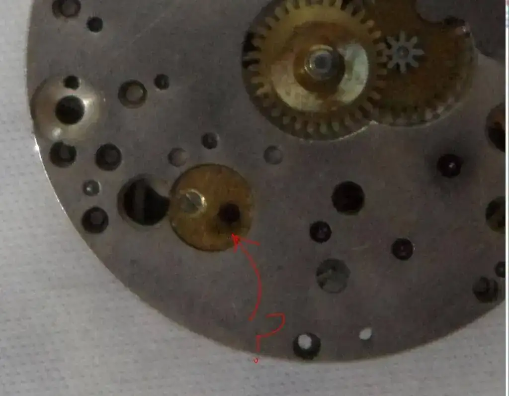

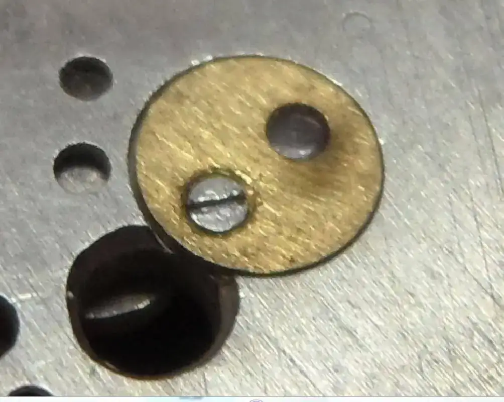

Lo que pasa es que el tuyo no tenía inclabloc y se le ha caído la contrapiedra. Por lo demás ......
Que susto Manolo.... No... Lo lleva..
He vuelto a desmontarlo porque creía que le faltaba, pero está...

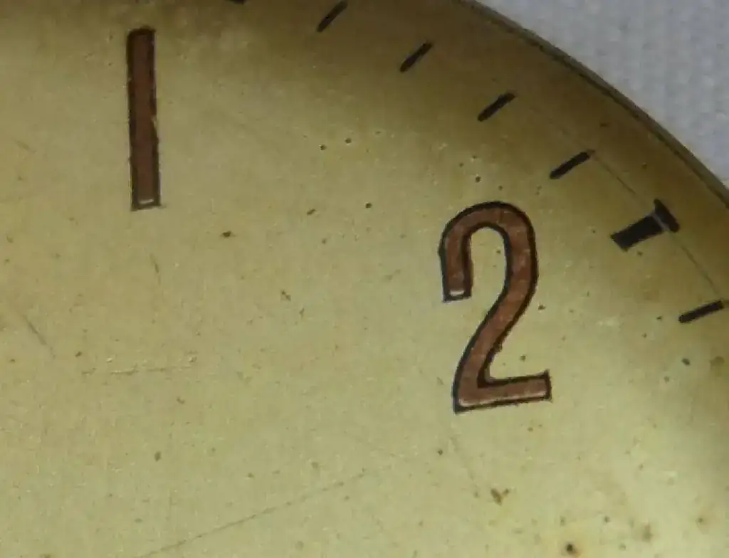

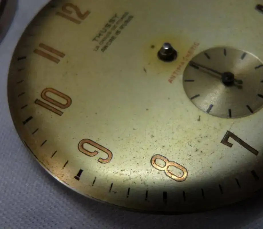

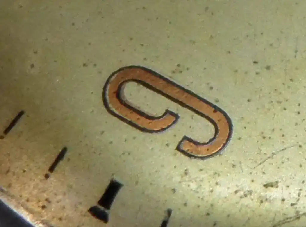

Por cierto... aprovecho para enseñar la esfera, que viéndola detenidamente creo que los números están rellenos a mano alzada... Dios, que pulso!!!!

Buen día VICENTE; aquí son las 2.15 hs. a.m.
dentro de 8 hs. llego a mi tienda de fornituras donde debo de tener algunos calibres Eberle.
Estuve recordando que el cal. Eberle 51 me parece que la máquina es mas baja y esto encaja en lo que usted nos dice y puede ser que dije equivocadamente cal.38 y ahora que usted nos muestra la diferencia de altura - esto me convence que no es el cal. 38 ???
Cuando llegue a mi tienda mirararé las máquina de ambos y probaré a ver la diferencia del (muelle real) cubo y la alt. de la cuerda.
Mientras tanto amigo VICENTE - PARE LA ANSIEDAD Y NO COMPRE NADA HASTA QUE COMPROBEMOS A CUAL CAL. PERTENECE???
A la noche le escribiré contando las novedades.
Sore la forma que tiene la cuerda de color azul. Esto se debe que en esos años el material era malo. Después de muchos se avanzó y lograron fabricar una cuerda que los relojeros las llamábamos irrompibles y aleación de su acero tiene - un color plateado. Esta calidad de cuerda - al pasar los años conservaba su fuerza y cuando las sacaban del cubo - esta se extendía en su totalidad formando una S- en cambio las viejas cuerdas (eran de color azul) y salían del cubo como la suya - ya vencidas.
Un saludo y disculpe mi error. Ahora esperemos hoy pueda comparar las 2 máquinas y su muelle real???

Hola Vicente, te fijaste que el resorte del tíret está roto?
