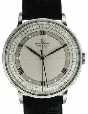

El que estoy negociando lleva una 2367-5 que sino me equivoco es una referencia de las cajas grandes, que diferencia habría entonces entre el 2367-5 y el 2367-2 cómo el que presentó Álvaro hace unos días?

El puente no ha sido reemplazado necesariamente, no todos llevan las marcas de ajustes.
el 2367-5 lleva un dial plateado.
2367-5 en acero
El 2367-2 lleva el dial similar, en varios tonos de cobre y dorado.
La caja de acero con el bisel en oro 14k o 18k
Fijate por ahi que hay un 2367-5 que tiene un dial como el de arriba pero le han colocado los puntos dorados, innecesariamente.

Muchas gracias Álvaro,
buenisima la info, tengo uno casi comprado con referencia 2367-5 y el único problema es que la esfera ha sido muy mal restaurada, de hecho de los puntos de los que hablas están en dorado y las agujas nada tiene que ver con los modelos que muestras. Por suerte el precio de compra es aceptable y lo voy a llevar a un buen restaurador para darle el máximo parecido al primero que muestras mas arriba.

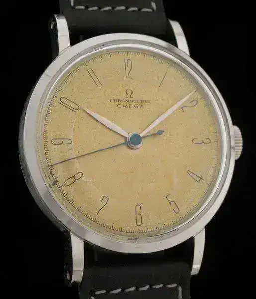

Te quería preguntar otra cosa, tienes algún link con el listado de cajas para los Rg y sus características? La cosa es que hay uno ahora en venta en ebay con referencia 2365-3 y no habla de sus medidas aunque parece más pequeño, es asi?
El 2365 es de 33 mm, segundero central.
Menores que el 2366 y el 2367, que son unos de los más buscados.
Ese dial esta muy muy mal restaurado, las agujas pudieran ser originales, la caja parece estar super pulida.
La máquina se ve en muy buenas condiciones.
Este modelo es de 1943, en acero inox con ref. 2365
Combinado, de acero con bisel de oro 14K >> CO 2365,
Caja de oro 14K solid gold >> OJ 2365
y caja de oro 18K >> OT 2365.
Habia varios diales diferente para éste.
Espero que te sirva de algo
Alvaro
Algún que otro dial de 2365...
