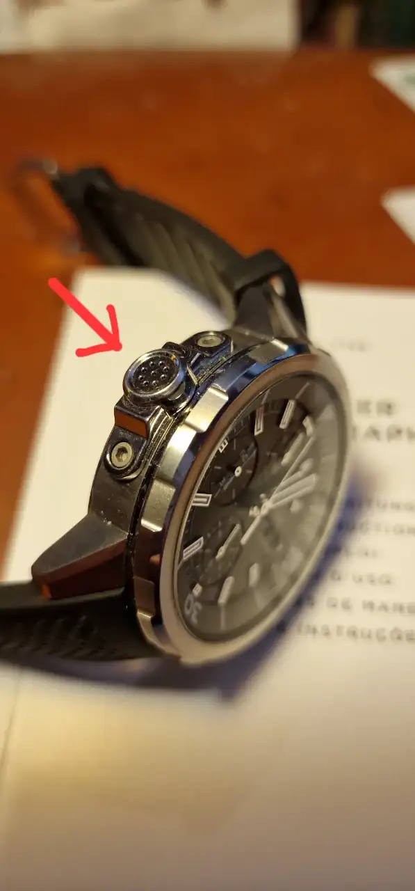

Buenos dias.
A ver si alguien me podria informar para que sirve esta cosa que algunos IWC llevan en la izda, ya que en el manual no dice nada y aunque he buscado en la red, no he encontrado nada al respecto. Supongo que alguna funcion debe tener 🤷🏻‍♂️
Gracias.

¿La válvula de helio?
¿Es un diver?
Reacciones: Valero
¿Es un diver?
Sí, es un diver. Pero no es el tipo de valvulas que se suelen ver como tal. Claro está que cada cual tiene sus diseños, pero veo raro que va en una "bancada" atornillada que creo que seria innecesario y ganas de complicar lo mas sencillo.
Habia pensado que fuese eso, pero dado que es un reloj sumergible a 300m, casi no le veo la necesidad. Y hablo desde el punto de vista del que no es experto, pero creo que seria el primero que veo sumergible a 300m con valvula y mas de esta forma algo peculiar. Por lo que se me plantea la duda si lo es o no.

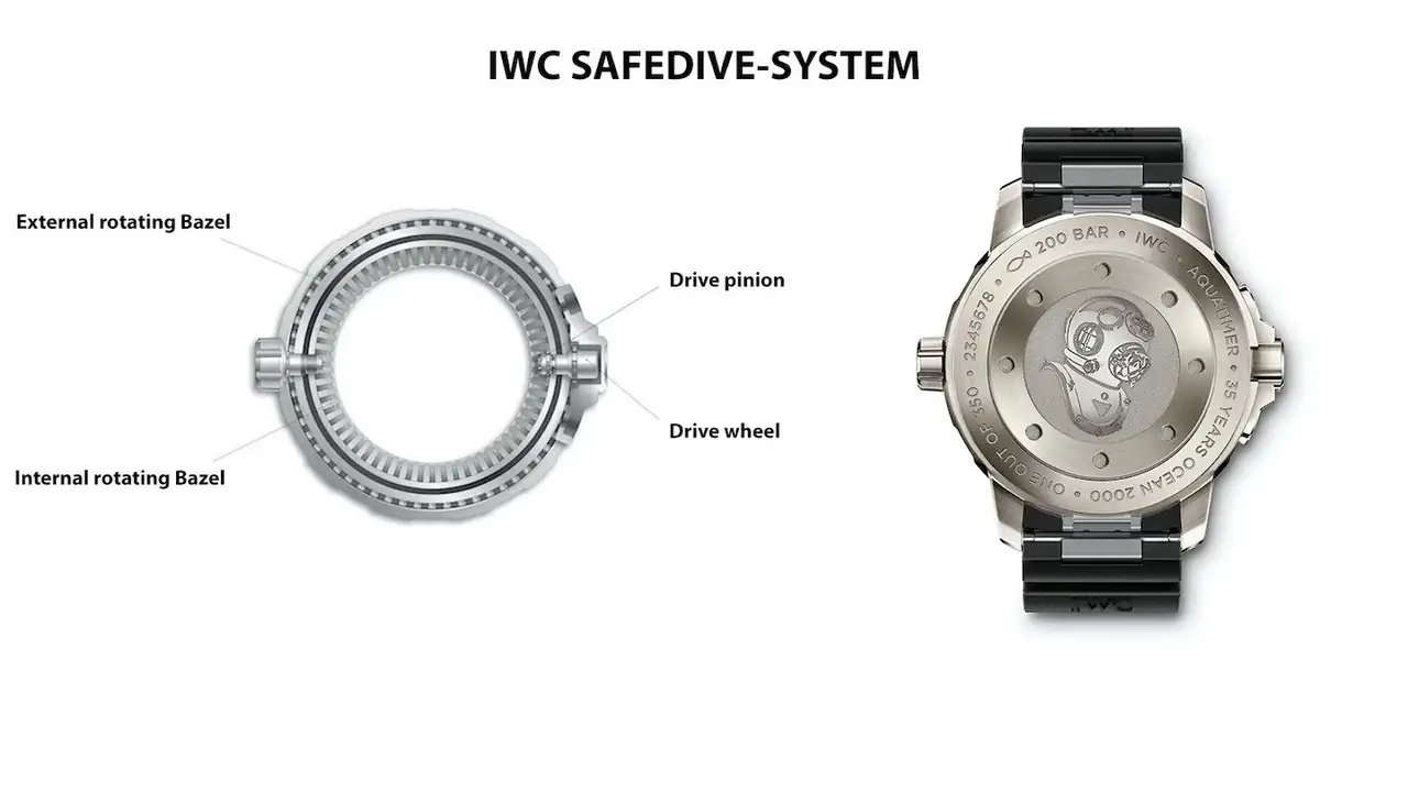

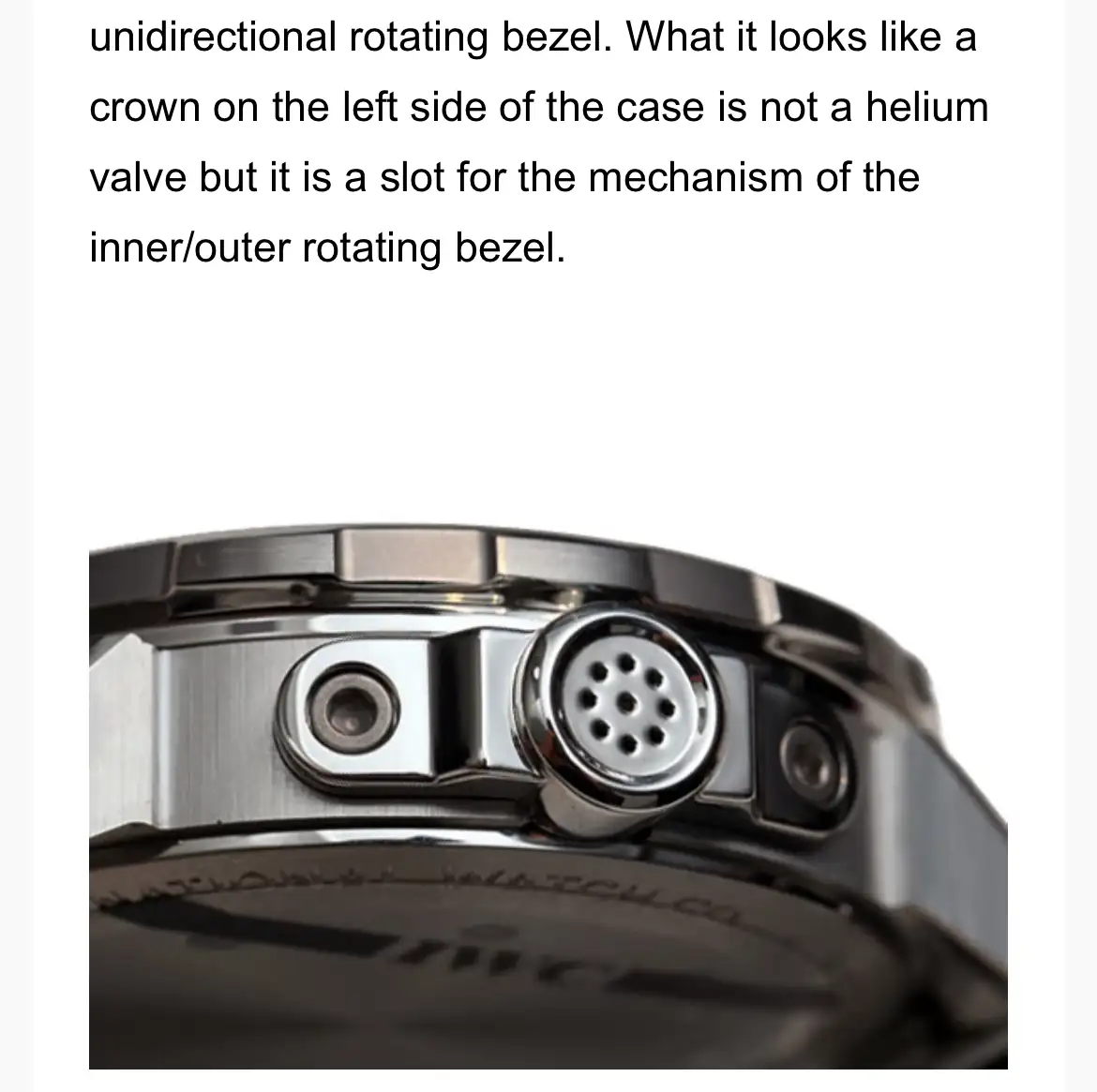

Efectivamente no es una valvula de escape de helio, es parte del mecanismo del bisel interno.
Reacciones: mescanciano, Alex89, Zuma y 3 más
iwc safedive system:
"La protuberancia a las 9:00 alberga el mecanismo de engranaje de acoplamiento que une los biseles interior y exterior."
Reacciones: DeLopez y Valero
Y ya por saber mas: Cual seria la funcion de los "agujeritos" ??
Se supone que por ellos entraria agua y suciedad, aunque sean limitados a un pequeño espacio.
