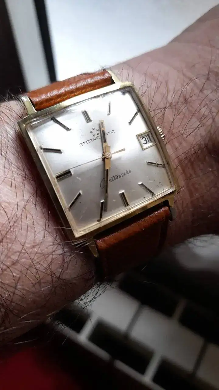

Buenas tardes a tod@s, hace tan solo unos días compre un reloj de la marca Eterna, hacía tiempo que quería un reloj de esta marca, estoy encantado con el y va muy bien ajustado de marcha, pero por las noches si no le doy un poco de cuerda antes de quitármelo para dormir amanece parado. Supongo que no está cargando bien.
¿ Debería llevarlo al relojero?, gracias de antemano y un cordial saludo.

Efectivamente por lo que cuentas tienes que suponer que el reloj no está cargado lo suficiente, si después de darle carga con la corona ( al menos veinte giros )no dura la marcha más de un día es un problema de llevar al relojero para que le mire y además descarte otras causas.
Muchas veces con los automáticos y personas de poca movilidad el reloj gasta mas carga que la que recibe.
A veces me ha pasado que por la mañana al ir al trabajo darle cuatro vueltas a la corona ponerle en hora y salir al trabajo ( en bici), y darme cuenta que a las 10 de la mañana el reloj se paraba, por falta de carga.
Cargale a tope con la corona, dale cuatro meneos y si al día siguiente está parado mala señal.
Ese modelo de Eterna es muy bonito ¡¡

Muchas gracias .
