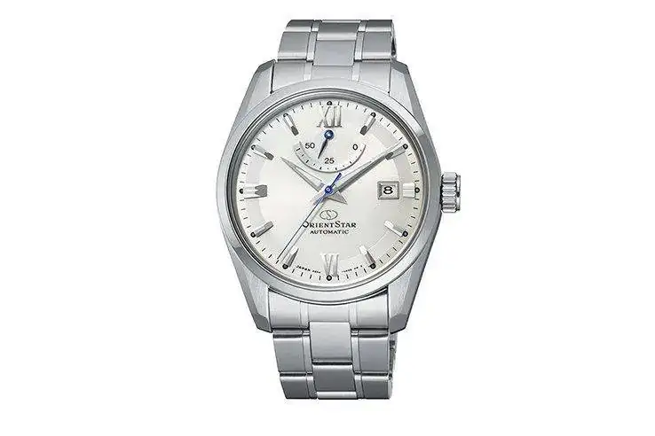

Hay algunos que llevan nivel de "carga", ¿no?
Y nada caros: estoy pensando en algunos modelos de Orient Star
por menos de 400€ (otra cosa ya es que estéticamente te encajen, pero lo tienes en blanco, azul y negro; de 38'5mm y de 41'5mm...).
