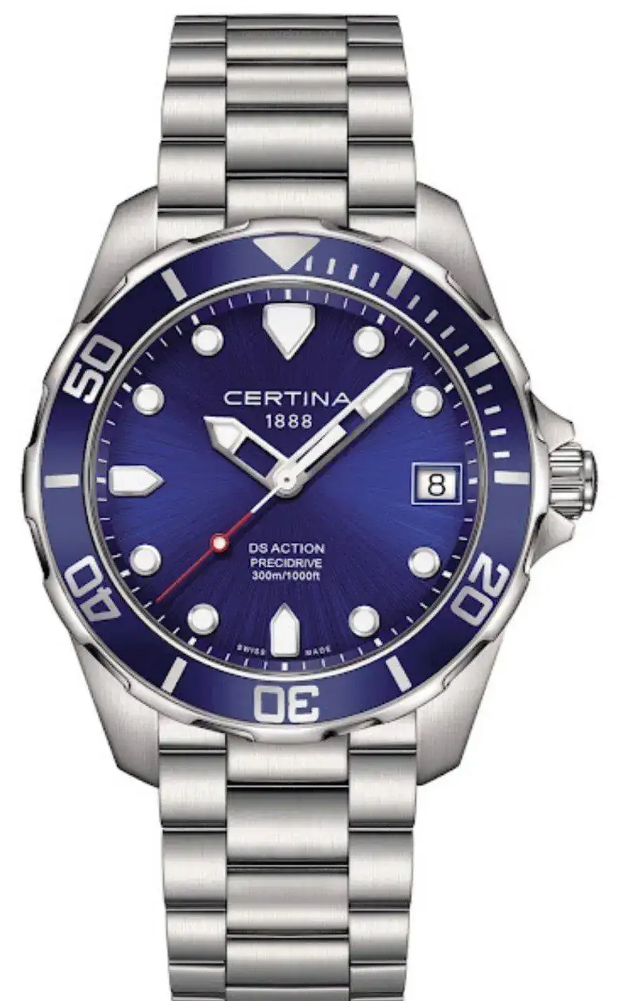

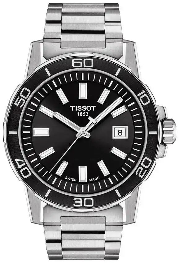

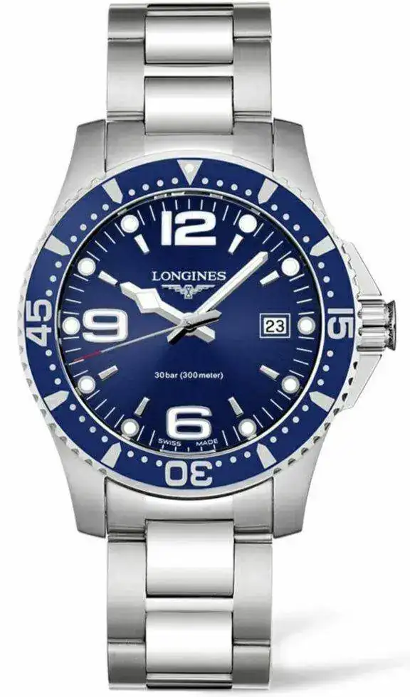

Estoy de acuerdo, pero como en todo, hay cuarzos y cuarzos estupendos.
No es lo mismo un cuarzo de 20 pavos que uno de 500 o pongamos por ejemplo, un Grand Seiko.
Aquí van algunos que llevaría con mucho gusto.
Fotos de red.
