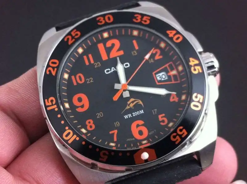

Hola compis me gustaría ver si alguien es tan amable de explicarme que significa eso de Thermo sensor y cual es su utilidad( que pone en esta publicidad que es la primera vez que lo lleva este Casio Duro, según la publi que viene en la imagen que adjunto).Muchas gracias compañeros y saludos!

Hola, en la foto no se distingue ninguna letra, (por lo menos yo no las veo). Lo del Thermo sensor será de temperatura, un termometro, ¿no?.

Si buscas un poco en la red, antes de preguntar, me llevó menos de 10 minutos.Verás que Thermosensor, se refiere a la línea de DURO 200, excelentes relojes por calidad y precio, tengo algunos.
Eso quiere decir, que "algunos" de la serie DURO 200, llevan thermosensor, pero justamente los de la foto, no pertenecen a los ABC.
Son la serie MDV-105-SOLO RELOJ.
MDV-7xx , son ABC ,más TS
La serie Duro que es como se denomina a la serie Marlin en muchos paises sobre todo de Sudamerica, no lleva ni calibre termocompensado ni módulo alguno que mida la temperatura ...
Esa propaganda está hecha por una pagina china de ordenadores mal redactada en inglés y de manera errónea ...

En los relojes de cuarzo, la frecuencia a la que vibra el cristal (el de cuarzo) varia ligeramente con la temperatura, asi que el reloj adelanta o atrasa segun la temperatura a la que esté.
El thermo sensor detecta esta variacion de temperatura y ajusta ligeramente otros componentes del reloj para mantener la precisión.
