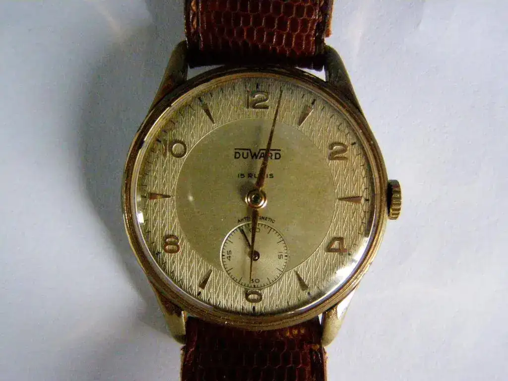

Tengo que haceros una consulta desde mi calidad de novato absoluto en lo referente a los relojes. La cuestión es que tengo este Duward '15 rubis', qué perteneció a mi padre y al cual le otorgo cierto valor sentimental; que tiene una irregularidad/avería que se me hace muy singular: el reloj, al parecer toma carga con normalidad, y funciona razonablemente bien (teniendo en cuenta que es una máquina que no se ha usado en muchos años) pero, y ahí esta lo que me trae de cabeza, solo funciona con normalidad, si se deja, por ejemplo encima de algún lugar y no se mueve. Es decir, si le doy cuerda, lo pongo en hora, y me lo pongo en la muñeca (haciendo un uso "normal" empieza a atrarse y finalmente se para. No tengo la menor idea del tipo de avería que debe tener y si es grave o no, así como si debe merecer la pena intentar repararlo.
En cualquier caso, agradezco desde ya vuestras aportaciones, que puedan aclarar la naturaleza de esta avería.
Gracias !

Bueno, tema resuelto, el relojero me ha dicho que la avería está en la espiral; ya está en marcha la reparación y a mediados de la semana que viene ya estará listo.
Gracias a todos por vuestro interés, consejos y recomendaciones.
Buenas noticias, compañero, me alegro de que esté en vías de solución y de que pronto esté "andando".
Hola !
Recién sacado de 'boxes' y ya andando la mar de bien, ahí lo teneis !
Saludos !
