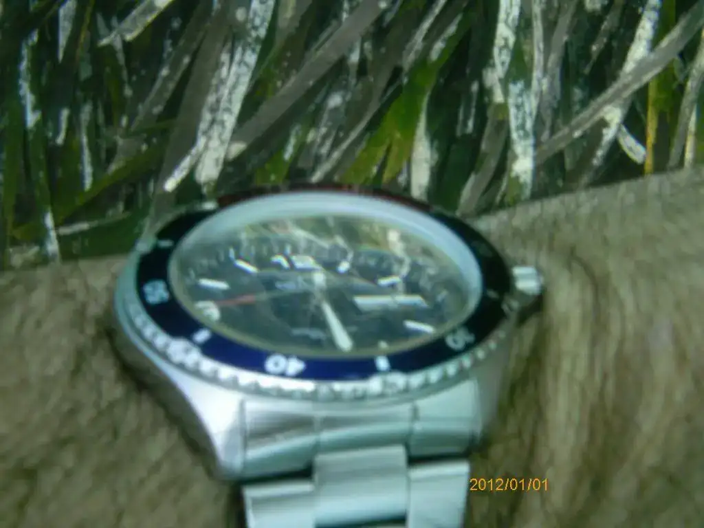

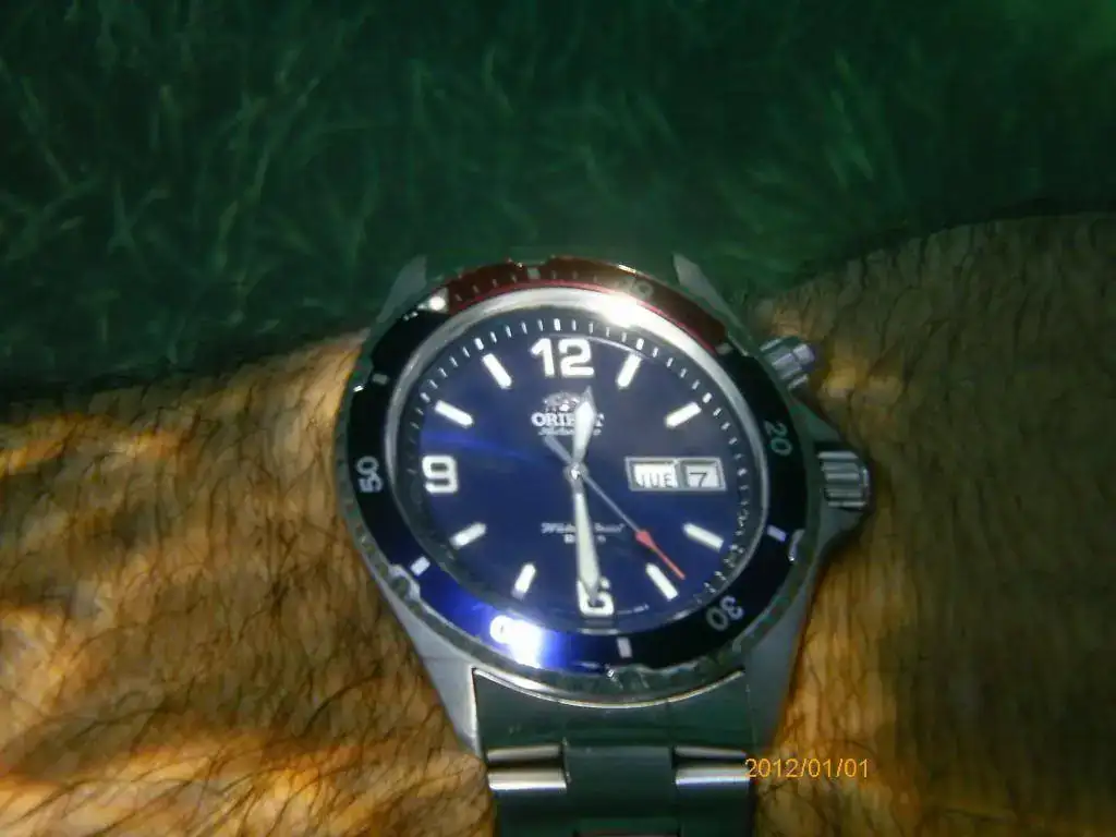

Nunca he buceado con el, pero si que se ha duchado y mojado en piscinas sin NINGUN problema, te pongo un par de fotos del hilo un reloj un grifo, por cierto el Mako es todo un BBB.
