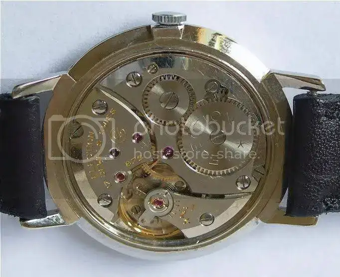

No es el mio pero por delante es igual a este,
HOLA ULTRAHEROE: El movimiento no me quedan dudas es un 490 como dice Alvaro,pero la tapa no tiene el logo de Longines ::Dbt::
Es original?
Un ABRAZO.
No me alcanza :)
Te agradeceria si puedes colgar una foto del tuyo
Sergio >> noté eso, pero también me llamaba la atención cierto cierto desaliño en algunos caracteres.
quizá una foto más en detalle de la tapa nos aclare algunas cosas
Alvaro
Espero me disculpen pero ninguna foto es de mi reloj. Puse una foto del calibre que yo se seguro que lleva mi reloj porque lo vi cuando le dieron un repaso en su día y lamento no tener foto con el reloj abierto, pero no hay trampa ni cartón. Mi reloj es este y es original
Les puedo comentar que creo que es un Longines en los que las cajas en esos años se hacían en España
Gracias por todo

No se si meto la pata pero decia que era una caja nacional, de ahi que no tiene sello longines.
La foto del comienzo era ilustrativa, de otro reloj, tapa de acero y dice "Swiss made", sin el logo de L.
La última foto es del reloj real de Ultraheroe, caja nacional (española) de oro, sin abrir, que lleva el mismo calibre (490).
